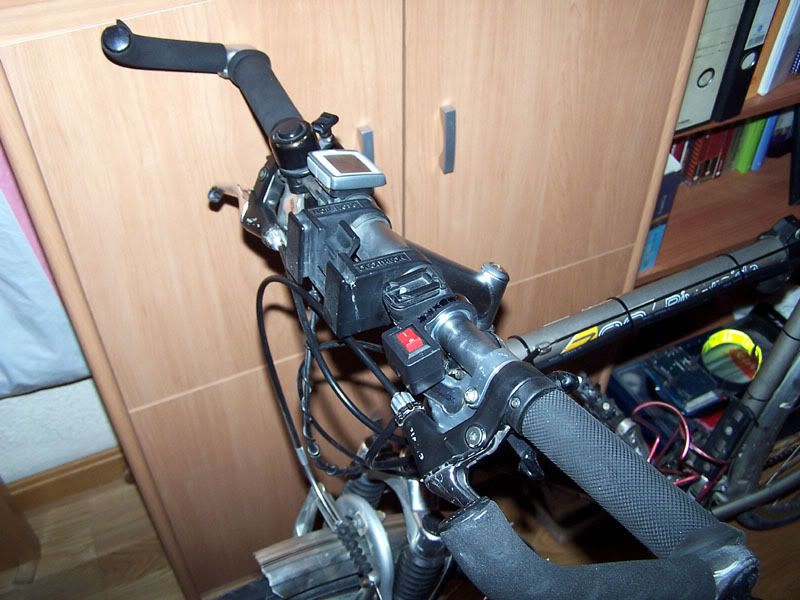

Soy nuevo por el foro, pero tengo bastante experiencia con las bicis electricas. Hace casi 10 años que voy leyendo e informandome del tema y he probado unos cuantos modelos, sobre todo modelos de bicis de hace 7-8 años con baterias de plomo.Estuve esperando hasta que los kit de buena calidad con baterias de litio tuviesen un precio y una calidad aceptable y ya hace 5 años que compre un kit de 24v-250w en ciclotek. La experiencia con ese kit y sobre todo con ciclotek ha sido buenisima, aunque es verdad que al principio me dio algun que otro problemilla, ciclotek me soluciono todo perfectamente en garantia.
Aqui os dejo unas fotos de mi bici con el kit de ciclotek instalado.
'LaBiciDelFuturo' desde Zaragoza - Kit CT del año 2007 de 24v - 250W - 10A Bici_Electrica_800x600
'LaBiciDelFuturo' desde Zaragoza - Kit CT del año 2007 de 24v - 250W - 10A Manillar_Interruptor_800x600
'LaBiciDelFuturo' desde Zaragoza - Kit CT del año 2007 de 24v - 250W - 10A Soporte_Entrada_Cables_800x600
'LaBiciDelFuturo' desde Zaragoza - Kit CT del año 2007 de 24v - 250W - 10A Bateria_Soporte_Centralita_800x600
El kit que tengo yo es similar a este, pero de 24v y 10A -- > Kit Rubí con batería RN de cicloteck

Las fotos que he puesto son de la primera instalación, sin manetas de freno, acelerador, etc.. mucho más simple, sencillo y discreto. La verdad que el acelerador en estos kit que no dan más potencia que usando el PAS, no les veo mucho sentido y es un lio de cables luego que no veas.
