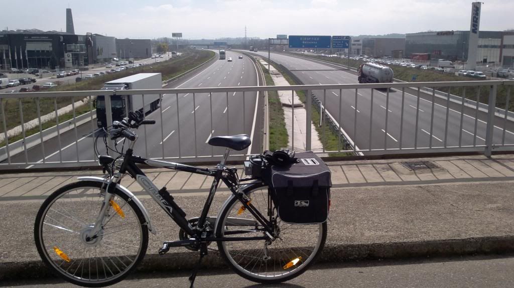

Hola Aguigon, yo si los demás compañeros me lo permiten te matizo un poco el uso de las horquilla con suspensión y de aluminio como la mia.
Como bien dice Sesibike, ningún problema con motor delantero en esas horquillas, hasta 500W te va a resistir perfectamente, al igual que me resiste la mia en una Orbea Mónaco del 2004 y monta una horquilla de las más baratitas, Zoom 140.
Otra cosa sería a partir de 500W ó hacer mucho el cabra por los montes, pero por el uso que le vas a hacer y has puesto en el cuestionario, puedes estar tranquilo en ese aspecto.
Yo tengo montado el kit MxusPlatinium II y batería en transportin, llevando ya >1000 km. y es una maravilla estando la horquilla como en el primer momento, me decanté por motor delantero por su facilidad de montaje y si hay algún pinchazo mejor en la rueda delantera para no quedar entorpecido por la piñonería y cadena.
Yo lo adquirí aquí
ciclotekstore.com/b2c/index.php?page=pp_producto.php&md=0&ref=9822082
Pero también hay otros lugares buenos
innovabikes.com/
qbbikes.com/es/
Te pongo la foto de mi Orbea para que te hagas una idea
Yo si tuviera tú bici pondría un kit de estos que te he comentado y por 400/500€ ya tienes el asunto solucionado y vas a ir al trabajo más descansado y con un humor inmejorable, yo por lo menos lo de electrificar la Orbea es de lo mejor que he hecho en muchos años.
Espero que mi pequeña opinión te pueda servir en lo mejor posible
