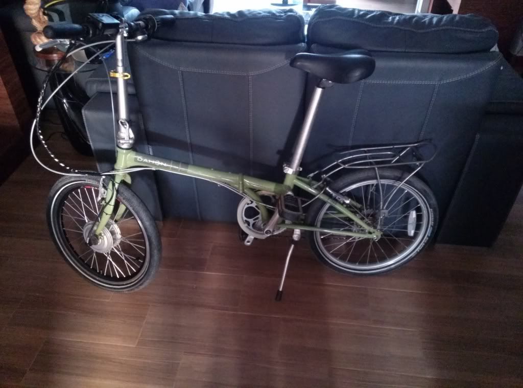

Ya tengo acabada la ultima frankestein.
Es una Dahon Boardwalk con kit de Mxus innovabikes a 36v controlador 17a,con pico de 600w segun web.
Alimentada con dos lipos 5s,de 5 amperios.
La primera prueba es muy positiva,tiene bastante par,y velocidad punta de 38 km hora reales,40 de pantalla lcd.

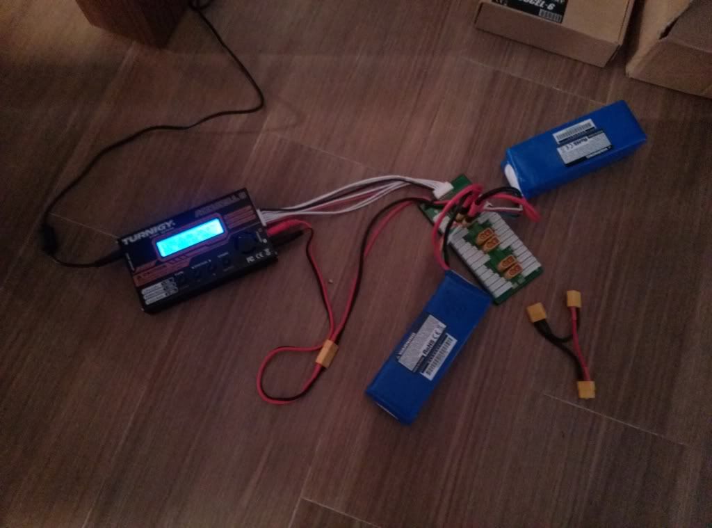

Cargo las baterias en paralelo con un adaptador,asi las cargo a la vez,ahora veis la foto.

Muy chula.
En comparación al Q100 de 328rpm que tenías antes ¿cómo lo ves?
Para ser justo hay que dcir que ése tenía menos amperaje y no iba con lipos pero me interesa de todas formas.

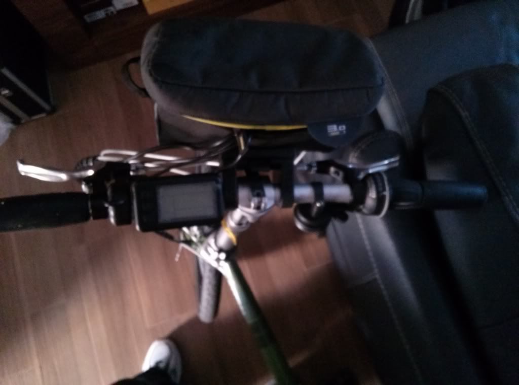

Muy compactó el montaje.
Puedes plegarla? Yo monte el LCD a la derecha y la bolsa con baterías y controlador en el transportín para poder plegarla rápidamente, para mi eso es muy importante pues la uso en combinacion con el coche.
DisfrútalaDisfrútala
4 Re: Mi ultimo proyecto, dahon Volta el Vie Nov 01, 2013 3:41 pm
lufelepe
Buenas,este tiene más par y menos punta,es más brusco,a ver si le cojo el tranquillo.
Respecto a plegarla,se pliega bastante bien,no lo más compacto posible,pero en ese aspecto estoy satisfecho.

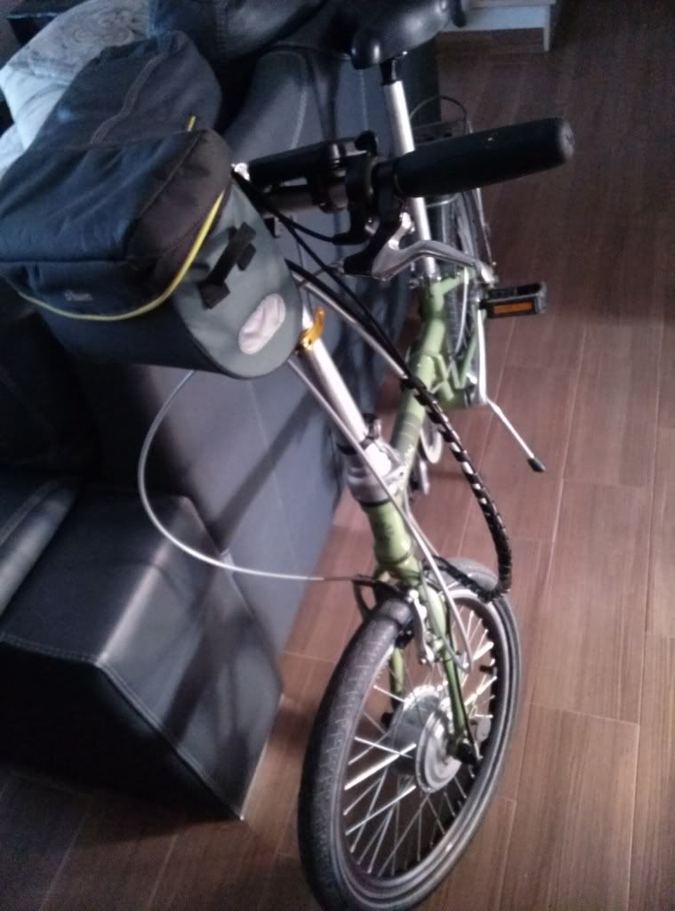

Lufepele, has tenido que ensanchar o abrir la horquilla para meter el motor?
6 Re: Mi ultimo proyecto, dahon Volta el Sáb Nov 02, 2013 9:11 am
lufelepe
Hola oriam, si,un poco si,al ser acero no he tenido problema,un poco de fuerza,y abierto.

Supongo que dejaras el manillar por fuera y no entre las dos partes del cuadro.
Yo puse la pantalla en el lado derecho, porque si estaba a la izquierda me pegaba en la horquilla y ya no cerraba el imán. Si además tienes la bolsa en el manillar no veo forma de que quede plegada de la manera normal, no?

Lufelepe, ¿cuanto tardan en cargar las baterias con esa configuración?
9 Re: Mi ultimo proyecto, dahon Volta el Sáb Nov 02, 2013 10:48 am
lufelepe
En cuanto tenga el dato de la carga,lo posteo
Respecto al plegado,no queda normal,no tocan los imanes,si es a lo que te refieres,pero claro, tampoco necesito que llegue a ese punto,con que me quepa en los maleteros,me conformo.

Es un motor de 100mm? la horquilla se supone que era de 80mm no?
Por otro lado, los 38km/h son con rueda en el aire, o en llano sin pedalear con una persona encima de la bici?

Exacto,es de 100 mm y la horquilla era de 80 mm,pero como comentaba al ser acero,un pelin de fuerza y padentro: )
Los 38km h son conmigo encima y con un gps, peso 93kg,en la pantalla marca 41 km h,sin pedalear en llano,pero no es una velocidad para ir mucho rato,Wink

¿Seguro que es el de 100mm? Creo recordar que Innova sólo vendía 80mm en 20" delanteros... y en la foto se ve bastante "planito"

Bueno,expongo, el hueco que necesito en la horquilla es de 90mm,exactamente.
He hecho 20 km reales con las lipos,a todo gas,y la velocidad real,en llano,con el oso de 95 kilos es de 33 km h,la toma de velocidad del otro dia fue mal tomada.
Ayudando con el pedaleo los 40 km hora se alcanzan fácilmente, pero tampoco veo la necesidad de ir a esa velocidad.

Las arandelas antigiro las pusistes por dentro o por fuera?

el cable del motor ¿sale por el lado izquierdo? pensaba que era por el derecho, menos mal que aun no lo monté xD
edit.
na, veo que si sale por el derecho. Imagino que de quererlo por el izquierdo debería haber pedido un motor para rueda trasera.

Es sencillo: el sentido del giro (para motores de engranajes) es el que ofrece menos resisntencia en vacío Idea .

Si, me extrañó que siendo un mxus delantero como el mío tuviera el cable a la izquierda, pero luego caí en la cuenta que sería la salida más lógica en un motor destinado a la rueda trasera.
