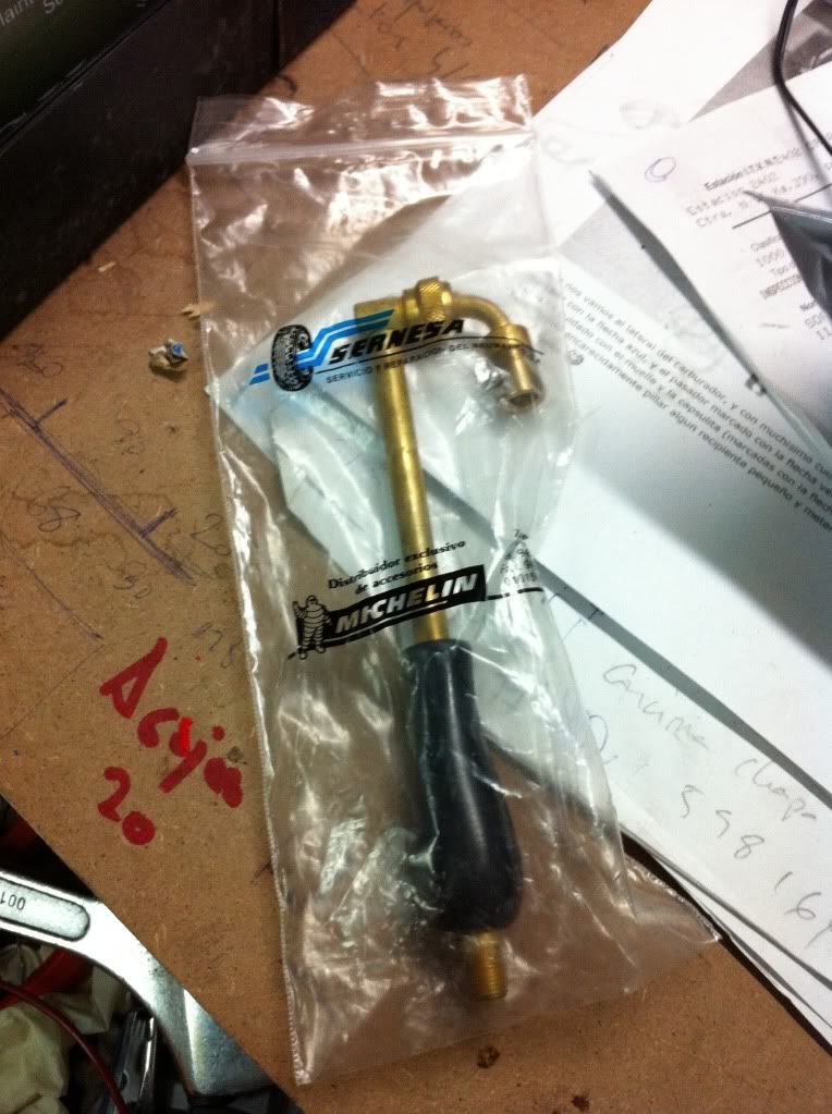

Para hinchar ruedas de tan poquito diámetro (scooters, remolques, sillas de ruedas, carritos infantiles, etc...) hay unos adaptadores de válvula acodados que van de lujo.
Ya que tienes una bici con ruedas de ¿16"? es una herramienta casi imprescindible para ti:
 Busco plegable 9k=
Aquí tienes una opción de compra: http://www.ebay.es/itm/Motorcycle-Scooter-ATV-90-Degree-Angle-Valve-Tyre-Valve-Extender-Adaptor-/271166851975?pt=LH_DefaultDomain_3&hash=item3f22cdcb87&_uhb=1

Despues de estar casi una hora para hinchar la ruedita de los ******* he salido a probarla sin baterias y de paso buscar una solucion para futuras ocasiones.
El excesivo peso que tiene en parado una vez lanzada no lo es tanto y se lleva bastante bien.Lo que no me ha gustado nada es el sillin,duro como una piedra y muy incomodo.Tendré que buscar algo mejor.
He ido a un taller de bicis,taller,no tienda,y no me han dado ninguna solucion  Shocked  menuda profesionalidad.
Despues he ido a una cadena de talleres de coches de esos especializados en montar cubiertas,y me han atendido de maravilla.Me ha puesto las presiones a punto y me han ofrecido dos soluciones,
1- la valvula acodada,3,50 E
2-el util que usan ellos 15 E.
La valvula para dejarla fija no me convencia,y al poner y quitar siempre pierden algo.
Me he traido el util,ahí os va una foto,
Busco plegable DEBCE1BC-9769-4772-B456-5D7383CD2D87-30118-0000159856A88CA7_zps9d909001
