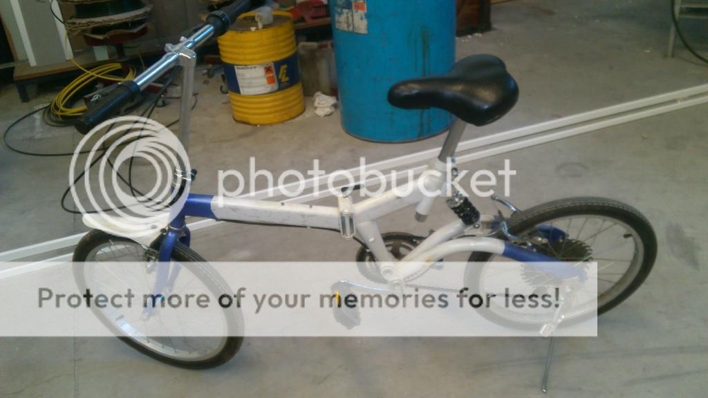

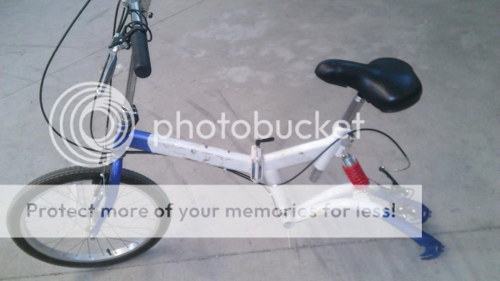

Mira este cuadro es el del proximo proyecto. Precisamente le cambie el amortiguador porque el que traía no me convencía en absoluto. Ahora quiero buscar una horquilla y convertirla en doble amortiguación
Bh bicicross con motor brushed con reducción. 01_zpsc1ubkuoc
Bh bicicross con motor brushed con reducción. 09_zps3pszhani
manel
Uala vaya bici mas friki,como mola!Pues el plato es libre,totalmete independeiente,si busca por internet lo verás mas claro,busca brushed mid drive,pero te aviso que el soporte del motor,si le das mucha caña,se dobla solo un milímetro o así,pero puede hacer salir la cadena.Pero vaya,con soldar un par de tubos finos yo creo que se arregla facilmente.El kit me costó 210 euros con envio,pero acabé pagando 260.aultimamente me lo paran todo en aduanas.Respecto a la suspensión,es tan antigua que no tiene esa opción de rosca.

El chasis es friki, pero bastante robusto, por eso lo pillé
No es facil localizar uno de plegable con amortiguación central. Los otros que ví eran demasiado endebles, o son bicis ya que se me van de presupuesto
En cuanto al soporte no me preocupa, porque es de acero y se puede soldar facil. Aparte es relativamente liviano, a ojo no pesa mucho.
Primero voy a realizarle arreglos a la parte ciclo, la amortiguacion, los frenos, y los mandos del manillar. Una vez lo tenga a mi gusto pues me lio con la electrificacion y por ultimo la pintura
Estoy cambiando componentes con la plegable del carrefour, y adaptaré ambas a usos distintos
En cuanto al tema de la lipo, seguramente deje de usar 6s, voy a ampliarla a 8s para darle algo mas de brio. El tema del bms con un voltimetro en el manillar, a mi realmente no me preocupa.
