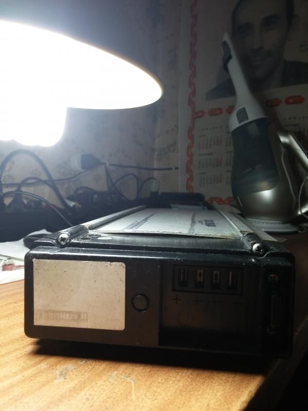

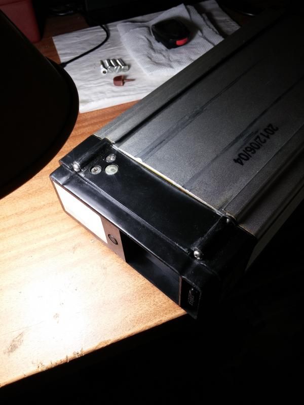

Hola a todos, recurro a las eminencias en baterias que se mueven por este templo de las e-bikes, ya que me encuentro algo asustado con lo que he visto hace pocos días en mi batería de transportin 10 Ah/36v, y lo que me sorprende es que las prestaciones me siguen saliendo las mismas desde que estrené el kit eléctrico, es decir con carga completa marca 41,9 v y los km semanales con una carga vienen a ser 70/80, marcando el multitester cuando la subo a casa los viernes entre 37 y 39 v, así siempre en estos dos años largos, en estos dos años se han hecho 104 ciclos de cargas, pero no ciclos completos de 0 a 100 más bien los califico de ciclos parciales.
Hace unas semanas empecé a notar que al poner la batería en el carril del transportin, tenía que darle un golpe bastante fuerte para que llegara hasta el final y quedara enchufada en su sitio correcto, y horrorizado ví que se había hinchado por las dos caras de la carcasa de aluminio unos 3 o 4 mm., ese hinchazon era el que provocaba que le costara entrar a su sitio.
Ahora estoy muy preocupado y hasta que cambie la batería por otra nueva no se donde ponerla en casa, ni si es mejor ponerla con carga completa o a media carga y supongo que lo mejor es no emplearla en la bici, hasta tener la batería nueva que pueden pasar varios días, más que nada porque me asusta la idea de salir con mis bajos chamuscados, con el inri de que siempre llevo conmigo una cantimplora con varios carajillos y eso podría llegar a ser una mezcla altamente explosiva........mejor no pensarlo.  bomba
Mi intención es comprar una batería de esas que van en el cuadro y son rectangulares, 36 v 13 Ah, así de esa forma desplazo el peso del todo atrás y la batería se situa en el centro del cuadro, y la de ahora que está algo hinchada buscar algún sitio que me puedan reemplazar las celdas hinchadas y conservar el mismo transportin y guias para tener una batería de reserva.
Por todo ello me gustaría saber de vuestras sabias opiniones estos puntos concretos que me tienen asustado:
1º Que hacer y como conservar la batería actual que esta algo hinchada.
2º Las conexiones de la nueva batería ¿Se pueden poner directamente en paralelo para conservar el mismo enchufe de mi batería actual?
Aquí os adjunto un par de fotos del hinchazón que algo se aprecia.
Agradezco mucho cualquier opinión que me podais sugerir, ya que con estos artefactos hay que ir con mucho cuidado.

2Batería Hinchada ¡¡¡AYUDA!! Empty Re: Batería Hinchada ¡¡¡AYUDA!! el Lun Nov 24, 2014 5:41 pm
1- deshacerte de ella/ venderla en el foro avisando lo de la hinchazón. La dejaría fuera de la casa, en un balcón y alejada de cualquier material combustible.
2-Claro
