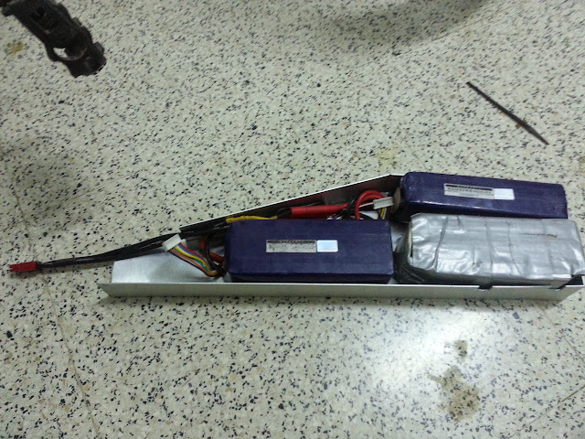

esta es la caja de aluminio, he echo dos iguales pero una es para el lado derecho y la otra para el izquierdo y una es unos mm mas grande que la otra de tal forma que al montarla queda una embutida dentro de la otra
Bici doble suspensión Sunn Neuro con Nine Continent 8x8 20141025_003338
las baterias dentro de la caja, 6s+6s+4s
Bici doble suspensión Sunn Neuro con Nine Continent 8x8 20141025_004141

aqui se ve bien el aro de la llanta de descenso y con una cubierta de descenso que le he puesto, no llevo PAS y llevo freno trasero con corte, el controlador de momento lo llevo ahi y me va bastante bien, y las baterias llevandolas en esa zona del cuadro y tan bien sujetas la bici ha ganado mucho en la parte ciclo ya que me resulta muy comoda y agil a la hora de saltar y de utilizarla por los caminos (antes llevaba las baterias en una parrilla en la parte trasera)
