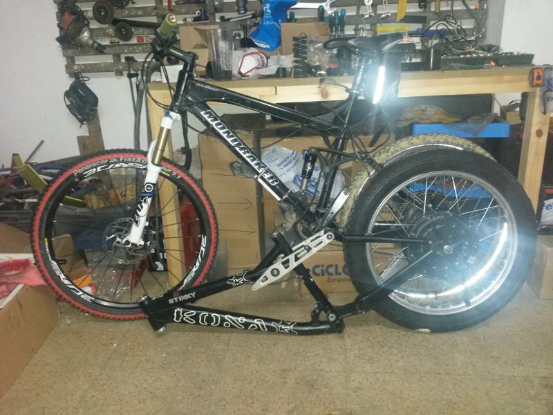

Vaya vaya, y esto cabe en el chasis!!!!????. Pues si, sobran excasamente 2mm, pero cabe, jejeje. El diametro exterior de la rueda es de 65,4cm, unas 25" y pico hablando de bicis.

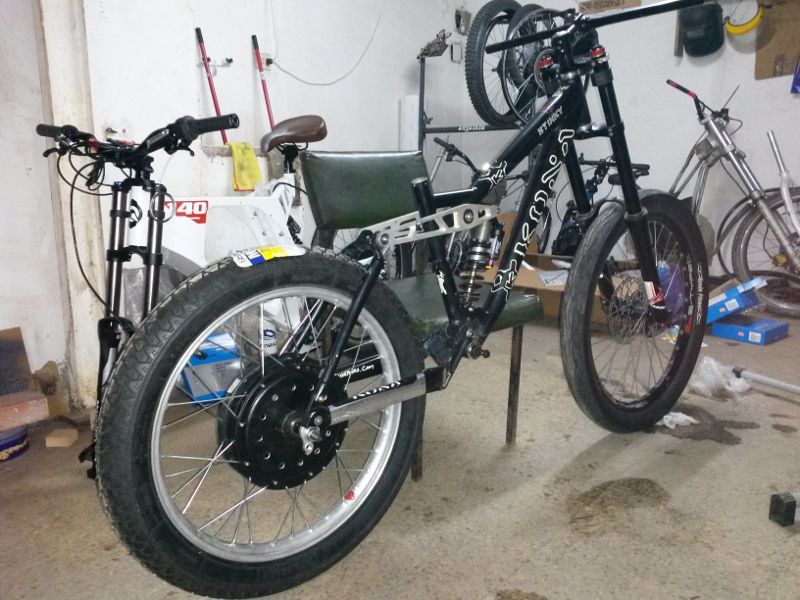

Pues como lo que a priori lo mas complicado es que la rueda quepa ahi dentro, y vemos que vale, pues tiramos para delante con el tema. Asi que toca ir vistiendo las suspensiones. Y que sobra por ahi?, pues un amortiguador Fox DHX3.0(que llevaba en Stahma y he cambiado por uno de mayor recorrido) y una Horquilla Marzocchi RC2X.
***"Ruedas Gordas"***, reciclando una Kona Stinky y materiales en deshuso. 20150220_210833_zpswfnu62z4

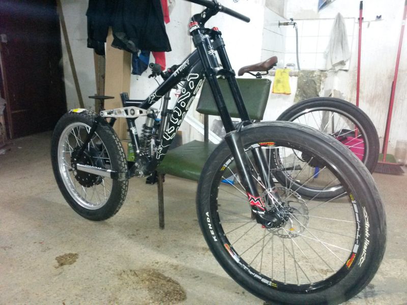

Pero hay un problema, esta rueda es de tacos y tiene que ser asfaltera. Menos mal que tengo a mano los neumaticos del Proyecto Atlas y puedo presentarlos en esta bici, porque me huele que quedarian brutales!!!!. Veamoslo pues!.
***"Ruedas Gordas"***, reciclando una Kona Stinky y materiales en deshuso. 20150222_121622_zpso6vr0d6g
***"Ruedas Gordas"***, reciclando una Kona Stinky y materiales en deshuso. 20150222_121641_zpsgzkut7yg
Oh my God!!!, esto es lo que necesita!!!. Total, que ya esta decidido, habra que montar un neumatico de estos delante.

Asier, luego busco las fotos comparativas con neumaticos de taco. El mas adecuado que he encontrado seria 21" x 2,50"(delantera de motos trail). Aun asi, no cabrian en cualquier cuadro. Hacen falta unos 9cm de ancho para que quepan.
Estas ruedas son con camara. Si quieres camara reforzada para las 26" de tu bici, compra camaras de moto en medida 21", que sean hasta 3.00".
