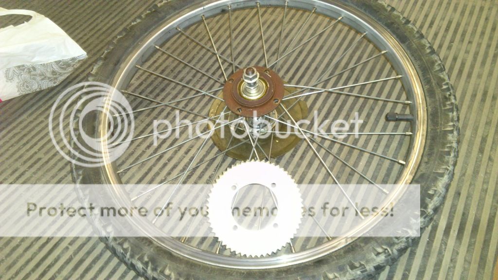

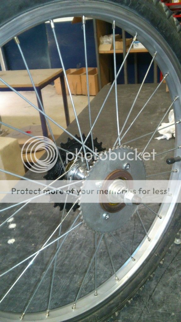

Otra cosa. Ese plato tampoco te vale, a no ser que modifiques el agujero interior
Te hace falta un plato con 4 taladros, no 3. Los de 4 tienen el agujero central mas grande y preparados para los piñones libres. Los de 3 son para las minimotos o quads que van atornillados directamente al eje de las ruedas sin piñones libres
Mensajes 74, 75 y 76 de este hilo. Revísalo
127Plegable Giant con kit casero - Página 3 Empty Re: Plegable Giant con kit casero el Lun Ago 03, 2015 11:47 am
foucrazy
dinamita4922 escribió:Otra cosa. Ese plato tampoco te vale, a no ser que modifiques el agujero interior
Tienes toda la razón, como he dado tantas vueltas a este proyecto me he liado  Sad
En cuanto a lo del plato no hay problema, tengo 2, el que adapté primero al cassette es de 4 taladros y va muy bien para el piñón libre, el de 3 lo compré por si acaso y porque era mucho mas resistente.
En cuanto al como lo montaste tu :
Lo primero que hice fue cojer el piñón libre que montaba el patín, y quitarle toda la rosca interior del mismo, hasta que entró en la parte izquierda del buje trasero de la bici. Para que hiciera bien su función de piñón libre, lo tuve que montar al revés de su posicion normal
Luego procedí a pegarlo con un pegamento loctite que me dejaron, que suelda metales, y atornillarle el plato con tornillos metrica 5 y sus correspondientes tuercas autoblocantes.
Yo no puedo hacer el rebaje de la rosca porque aunque lo haga mi buje tiene forma cónica y cuando metes el piñón libre solo entra 1 o 2 mm y es muy poca superficie para que sujete.

El mío tampoco era recto del todo. Simplemente macizé el piñón libre y el buje de la rueda con araldit. Hazle zoom a estas fotos veras como se ve el color verde rodeando el buje por la parte exterior
Plegable Giant con kit casero - Página 3 6_zpsnvvmaomh
Plegable Giant con kit casero - Página 3 7_zpsavamplio
Ojo, la rosca que quite, fue la interna del piñón libre, con ella no me entraba en el buje. A manel le entró en el buje con forzarlo y pica le hizo la rosca al buje y enrosco el piñón libre
Animo compi que ya te queda poco, los homemades es lo que tienen thumbsup
