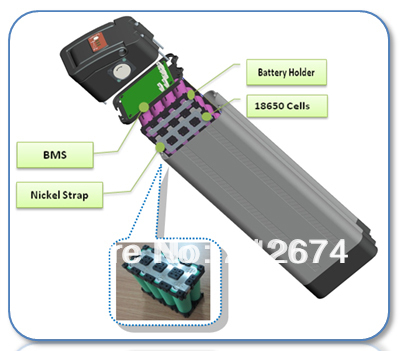

Las baterias son de litio de 36v y 10ah, tienen este aspecto.
Baterías que no cargan. Free-shipping-high-quality-electric-bicycle-battery-36v-10ah-Li-ion-battery-with-36v-2a-charger
He comprobado dos fusibles que lleva y estan ok. Por otra parte he medido la salida inferior con un multimetro y con la llave de "contacto" girada da un total de 2v. Entiendo que las celdas de la bateria estan muertas, ¿no? Supongo que lo proximo que hare es desmontar la bateria entera y echar un vistazo por dentro.
¿Entiendo que puede ser que el cargador no reconozca las baterias por estar completamente muertas y no esten alimentando el controlador?

Se supone que las baterías estarán seguramente muertas, también se puede medir el voltaje por dentro una vez desarmado el paquete.
Supongo que tendrás que cambiar las celdas si quieres aprovechar la carcasa y demás componentes, cargador y BMS

¿Alguna idea del tipo de celdas que son? Estan las 10 conectadas en serie, entiendo que de 3.7v cada una. Supongo que por amperaje y viendo los cables del bms podria sustitu el equivalente a una bateria montada como 4p10s de 18650, ¿no?

Parece que hay celdas cilindricas dentro del montaje. No aprecio el tamaño pero podrian ser 18650. Te encajan las medidas?

Es una batería cuanto menos interesante. Es de las "antiguas" de Li-ion. Tienen pinta de utilizar las celdas prismáticas de las más usadas hace 5 años de 3.7V nominal.
La web oficial tampoco aporta muchas mas información
http://www.phylion.com/en/default.asp?contentID=51
Por el tiempo sin cargar y la fecha de fabricación están listas para reciclar Razz
Se puede aprovechar la carcasa de aluminio, el BMS y el cargador. Todo menos las celdas.
Puedes hacer un pack con celdas 18650 de iones de litio y aprovechar el BMS. Ahora mismo es lo mejor con relación a la densidad energética y el coste.
Tendrías que hacer un pack de 10 series y todos los paralelos que cupiesen, y conectar cada uno de los cables de balanceo del BMS.
El único problema que veo es que el BMS tiene valores de cortes muy generosos. Para las celdas de iones de litio actuales normalmente se corta a 4.2V cargadas y a 3V descargadas. Si utilizas celdas "NCA" como las panasonic NCR18650PF, Samsung INR18650 25R o las Samsung INR18650 29E no habría problema.
De todas formas sería esclarecedor si mides que voltaje da de salida el cargador encendido sin conectar a la batería.

Esas bates tienen elementos LiPo, no LiOn. Era muy habitual su utilizacion hace unos años. Se puede sustituir sus elementos sin problemas por elementos LiOn actuales. Que tienen una quimica mas segura.

Pues desde luego tiene pinta de que no. Cada bloque mide 16x65x115 y por lo que veo una 18650 son 18x65 por lo que de ancho no entran.
Nobuo escribió:Es una batería cuanto menos interesante. Es de las "antiguas" de Li-ion. Tienen pinta de utilizar las celdas prismáticas de las más usadas hace 5 años de 3.7V nominal.
Ya me imaginaba que quimicamente estan muertas. Tengo fuentes de alimentacion con las que podria intentar cargarlas, pero me temo que lo mas que puedo conseguir es salir ardiendo Very Happy
En principio si tengo idea de usar la carcasa al menos, el bms seria un mal menor cambiarlo, per si me dices que con ese tipo de celdas no hay problema perfecto. De hecho pensaba comprarselas al tipo ese que las vende "recicladas" en polonia. ¿alguna recomendacion con esos modelos?
El tema del cargador me tiene mosqueado, pues al conectarlo a la corriente no entrega tension ninguna, simplemente se enciende el led en color verde y ya. Segun las especificaciones que vienen en el propio cargador carga a 42 V y 1.8A y el led deberia estar en rojo mientras carga. La unica explicacion que le encuentro a esto es que al no detectar voltaje ninguno procedente de la bateria, este no la "detecte" y por tanto no se ponga a cargar, de ahi la ausencia de tension de salida. ¿esto es normal?

Creo que es normal que no te cargue si el bms no de paso... y el bms no da paso porque el voltaje está muy por debajo del de carga mínimo y seguro.
