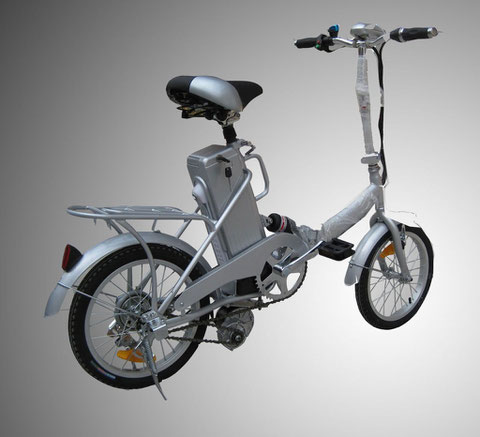

Buenos días, estoy apunto de adentrarme en este mundo de la bici eléctrica. Llevo tiempo mirando información y buscando kits y demás.
Pero de repente me he topado con esta bici de segunda mano que me van a regalar.
Presentación y pido algo de ayuda Image
Os pongo un poco las especificaciones.
ICICLETA ELECTRICA Y PLEGABLE!! 2 EN UNO! Con baterías extraíbles para su carga con motor ultra-ligero brushless con 250w.
La bicicleta electrica más ergonómica y ligera del mercado, permire realizar al mismo tiempo pedaleo asistido duplicando su velocidad o simplemente gozar de sus baterías y motor y dejarse llevar.
Llave de contacto, baterías extraíbles con caja hermética y llave de seguridad para evitar robos. Sistema de bloqueo de la rueda trasera para evitar que se la lleven arrastrando.
Motorización ultrasilenciosa, de muy bajo consumo; motores muy conocidos en sectores como el radio control basicamente de helicópteros que rquieren poco consumo pero alta potencia y revoluciones.
Conducción ágil y sin ruídos ni vibraciones, SE PUEDE PEDALEAR A LA VEZ QUE USAS EL MOTOR.
Esta bicicleta puede ser usada sin encender o poner el contacto, dispone de engranajes traseros que al pedalear no arrastran al motor, es decir, la rueda gira libre en su eje sin crear mayor resistencia.
Toma de corriente facilmente accesible.
VELOCIDAD MÁXIMA 25 - 29 KM/H
AUTONOMÍA MÁXIMA 32 - 45 KM
BATERIAS DE SERIE PREMIER GEL 24V 12AH
VELOCIDAD PROPORCIONAL AJUSTABLE
LLANTAS ACERO
MOTOR 250W BRUSHLESS
RUEDAS 16"
PESO PRODUCTO 28 - 30 KG
CABALLETE INCLUÍDO
HORQUILLA AMORTIGUACIÓN DELANTERA DOBLE
SILLÍN AMORTIGUACIÓN INDEPENDIENTE
En principio la voy a utilizar para realizar un único recorrido diario de ida de 6 km, (prácticamente bajada casi todo y llano). El regreso lo realizaré en un coche (por eso lo de que sea plegable me viene genial)
Ya se que este trasto no es lo mejor que hay (admito todo tipo de criticas Smile ). Pero bueno a caballo regalado y para empezar en este mundillo. Si veo que me aficciono ya me pensaré en comprarme algo en serio
Ahora biene lo malo, la batería que trae (de gel según pone) ESTA MUERTA.
¿Que opciones me recomendaís?. La verdad es que no me quiero gastar mucho dinero, y como exclusivamente va a ser para realizar ese pequeño recorrido había pensado en comprarme 2 baterías de 12 v 7 Ah de gel y conectarlas (supongo que será lo que trae), Lo suyo es que me entrara en el cajetín que lleva atrás .
Que consejos, pros y contras, opiniones me podéis dar. ¿La batería que me dicen que esta muerta se podrá arreglar? ¿Me recomendais algun otro tipo de bateria económica?.
Lo máximo quizá que haga al día si me toca volver sean 12 km (llano practicamente).,.. mido 1,80 y peso 90 kg Y probablemente utilice motor todo el rato.
Gracias por la ayuda.

Se me olvidó decir que la bici esta la importaron de china... Por si alguien la conoce
3Presentación y pido algo de ayuda Empty Re: Presentación y pido algo de ayuda el Mar Oct 20, 2015 9:02 am
Si que es una castañilla, pero para el uso que le quieres dar, suciente. No esperes gran cosa de ella.
Como dices, no le metas dinero, un par de baterias de plomo y tira millas.

Bueno , pues ya tengo mi bici.  Y parece que las baterias que vienen aguantan medianamente para mi recorrido, .
Me surge una duda, (que raro verdad?)
en la caja de la bateria viene una llave y esta tiene tres posiciones. (en dos de ellas da contacto y la otra es para cortar y sacar la llave)>
Sabeis si hay algun tipo de diferencia entre las dos posiciones en las que funciona?
Gracias de nuevo...
16Presentación y pido algo de ayuda Empty Re: Presentación y pido algo de ayuda el Vie Nov 06, 2015 3:00 pm
Quizá bloqueo de batería
