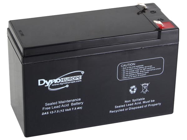

Pues los iaios le han regalado un Range Rover eléctrico muy chulo a mi hijo (3 añitos) que ayer celebraba su cumpleaños. Tras las pertinentes dos horas de montaje de algo que viene "listo para usar", pues a correr, bastante chulo para ser su primer coche Smile
El tema es que tiene varios defectos claros de fabricación: ruedas de plástico (no goma) que resbalan, tracción a una única rueda, y batería de 6V. A poco que hay cuesta el coche resbala, y además, reduce la velocidad de forma sustancial. Yendo en plano va a velocidad de paseo lo que está genial para dar una vuelta con el nene por el parque, pero en cuanto llega un rampa se acabó la marcha, incluso él se desespera.
En el hueco de la batería se ve claramente que está diseñado para albergar una batería de 12V "pequeña", tipo las de las alarmas o SAIs. ¿Veis seguro que quite la de 6V y ponga la de 12V sin más? He buscado por la red y he encontrado hasta foros específicos para modificar estos coches, pero claro, cada modelo es un mundo... En mi caso es de Feber, y poco más puedo decir. Lo que me preocupa es que fría el controlador de entrada, pero he visto que la mayoría de gente (en youtube hay muchos videos) le pone la batería a pelo y funciona, aunque no indican si a largo plazo aguanta.
Unas imágenes de las baterías, la de 6V que trae (roja) y la de 12V que le pondría (negra):

Yo creo que esos coches no llevan regulación. Son todo o nada, no?
Así que si le pones 12V correrá el doble, y le pasara lo que a las bicis cuando nos pasamos de vitaminas, en una cuesta prolongada o si te montas tu en lugar de tu pequeño, freiras el motor.
No creo que haya mayor problema
6Modificar cochecito eléctroco de bebé Empty Re: Modificar cochecito eléctroco de bebé el Dom Nov 01, 2015 11:15 pm
Asier16
Desmonte uno en su dia, no recuerdo la marca pero era del estilo. No llevan electrónica es un botón. Que cierra el circuito. Si le pones la batería de 12v no creó que tengas problemas pero haz un par de cosas.
1 Haz que por el botón no pase intensidad sino se queman,  usa un relé o algo sencillo no te compliques y pon cables de más seccion.
2 Busca un radiador de radio control para ponerle al motor, sino lo vas a tostar, ten en cuenta que al no regular la intensidad estas multiplicando x4 la potencia al tener el doble de voltaje.
3 Para las ruedas yo en su día pillé una cubierta de bici, recortas la banda de rodadura y la pegas a las ruedas de plástico, mejora mucho pero no llega a ser rueda de verdad.
4 Te recomiendo un mando a distancia o algo del estilo que sea capaz de desconectar el vehículo a distancia, si con 6v va a 6km\h con 12 que no te extrañe que se plante a más de 10km\h y si no quieres correr detrás del cochecillo...

dinamita4922
Si los acepta, de hecho se lo hicimos hace poco al de un amigo que con 6v no andaba nada y con 12 perfecto. Solo cambiar la batería
