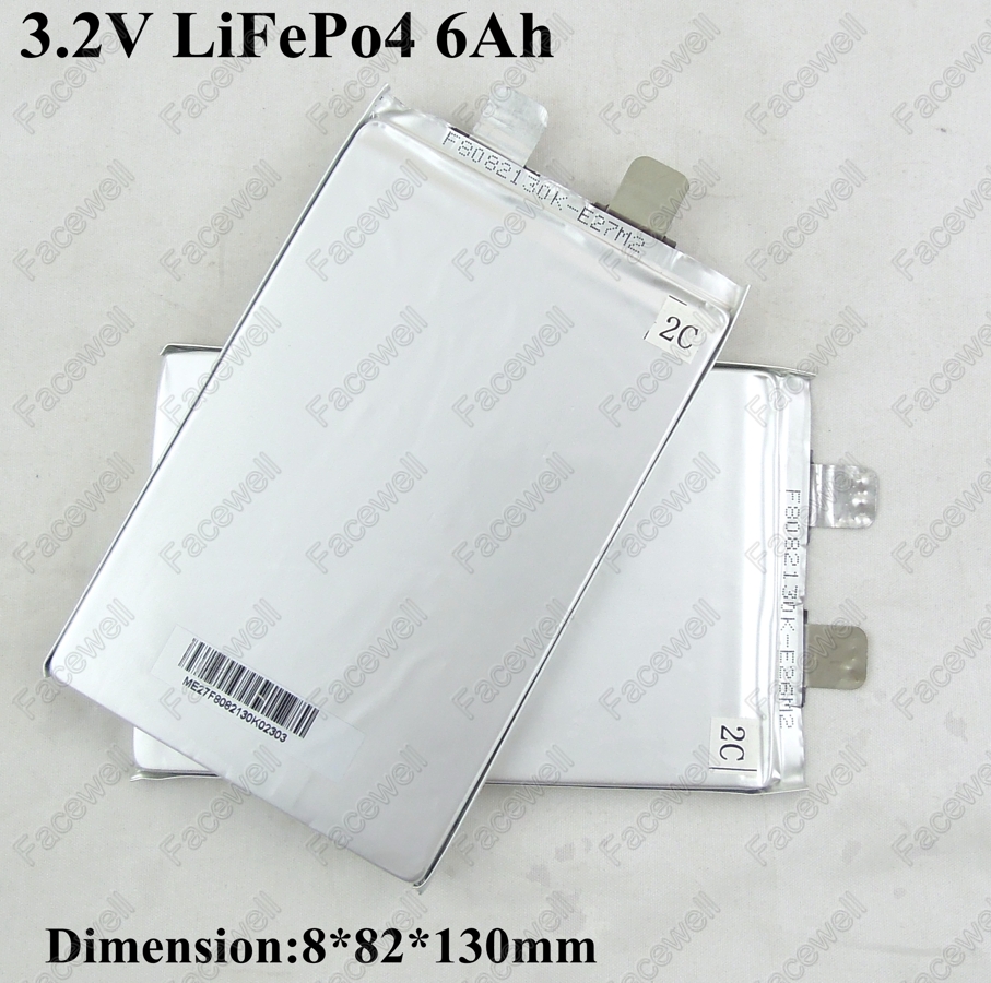

Llevo unos lipo  13 s de 5000 mAh y me va muy bien pero quiero pasarme a lifepo por más seguridad. Me basta con los 5 ah para el día a día pero no encuentro en internet baterias lifepo tan pequeñas. ¿Alguién sabe donde las hay? . Saludos y gracias

http://es.aliexpress.com/store/product/Original-LiFePo4-3-2V-5ah-3-2v-lithium-iron-phosphate-prismatic-lifepo4-battery-3-2v-cell/1559034_32344409807.html?spm=2114.04020208.3.2.IIPTVp&ws_ab_test=searchweb201556_1_79_78_77_80_61,searchweb201644_5,searchweb201560_9
Batería de lifepo de unos 5 ah 10pcs-Real-LiFePo4-3-2V-6ah-3-2v-5Ah-prismatic-lifepo4-battery-3-2v-cell-5000mAh

Si no has montado nunca un sistema en 18650, soldar esas celdas prismáticas LiFePo4 y añadirles un BMS es una tarea bastante más asequible. No tengo referencias directas, pero el vendedor tiene buena reputación
