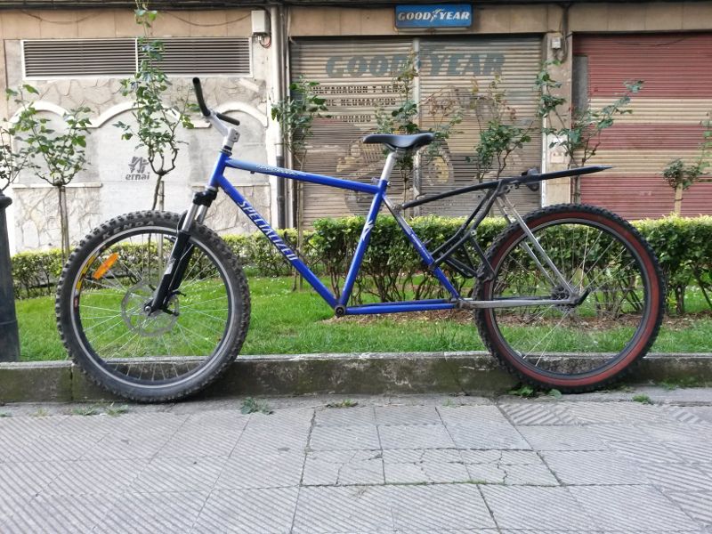

A partir de aqui, hay que decidir la longitud final para que quepan "las cosas de detras" y no se pase de larga. ¿Esto como se hace?, pues facil, coges trozos de aqui y alla y los vas presentrando hasta que el cacharro se empiece a parecer a lo que tienes en mente.
-***La Larga***-, o cuando van 2 y solo 1 pedalea... 20150620_190456_zpslmbggg9v

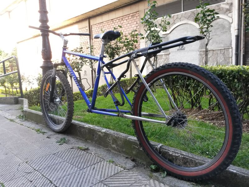

Una vez decidida la longitud, hay que buscar el material necesario para poder hacer la extension. En este caso, aproveche un par de cosillas que tenia por ahi esperando a ser recicladas. Un viejo cuadro de acero sin marca, un subchasis de soporte de asiento de una moto de 50cc y algun recorte de hierros que andan por ahi tirados.
-***La Larga***-, o cuando van 2 y solo 1 pedalea... 20150620_204148_zpsuvebi6ce
-***La Larga***-, o cuando van 2 y solo 1 pedalea... 20150620_204155_zpsuafc569q
-***La Larga***-, o cuando van 2 y solo 1 pedalea... 20150620_204210_zpssy9qjmn8

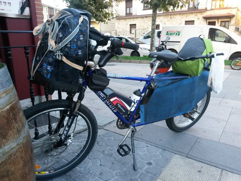

Como empece a usarla tanto, no tenia tiempo para poder desmontar todo y pintar, asi que consegui una tela de rodillos de imprenta y forre los lados para que no se viesen las chapuzas.
-***La Larga***-, o cuando van 2 y solo 1 pedalea... 20151009_190626_zpsxsj2erza

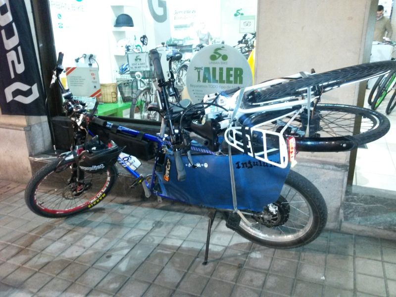

Y para que veais hasta donde se puede llegar a transportar cosas con la burrita, un par de fotillos de como con un solo culo, poder llevar 2 bicis, jejeje
-***La Larga***-, o cuando van 2 y solo 1 pedalea... 20151203_185040_zps75nynrvi
-***La Larga***-, o cuando van 2 y solo 1 pedalea... 20151203_185032_zpssv5mqaqy
