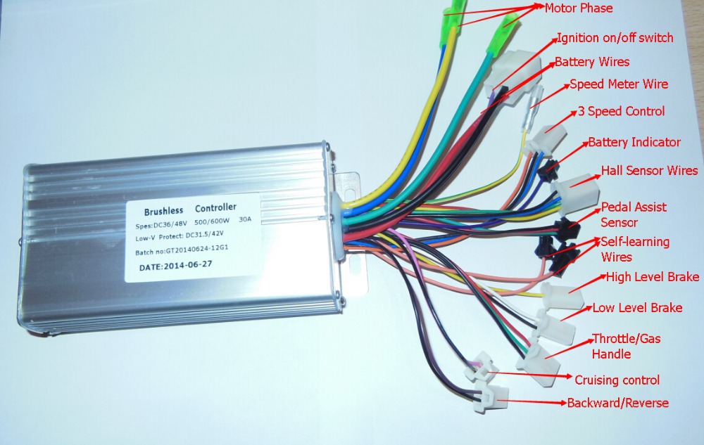

Mi pregunta es la siguiente tengo controlador con anti theft.
Tiene 3 cables marrón, purpura y azul.
Y dos cables alimentación positivo negativo.
Alguien sabe su funcionamiento y conexión.
Me han comentado lo del freno regenerativo creo que es freno de alta.
Este es un cable amarillo para regenerar según el Chino se conecta positivo batería se puede poner un interruptor conectarlo y desconectarlo y llevar los cables de freno de baja o corte de señal y que funcionen indistintamente.
Es este mismo controlador lo que no salen los cables de anti theft y alimentación alarma, nueva función.
Por cierto es un SANS controller SANSHI.
http://wxsans.com/index.htm

Tengo la misma duda. Cómo se conecta el freno regenerativo?  En el esquema hay un cable amarillo en el que dice "High Level Brake". Pero cómo se conecta?
Necesito un botón de freno regenerativo especial?
es una señal de 0-5 voltios lo que debe recibir el High Level Brake?

Se conecta al positivo batería el freno alto.
avatar
al positivo de la batería ? OK lo probaré
