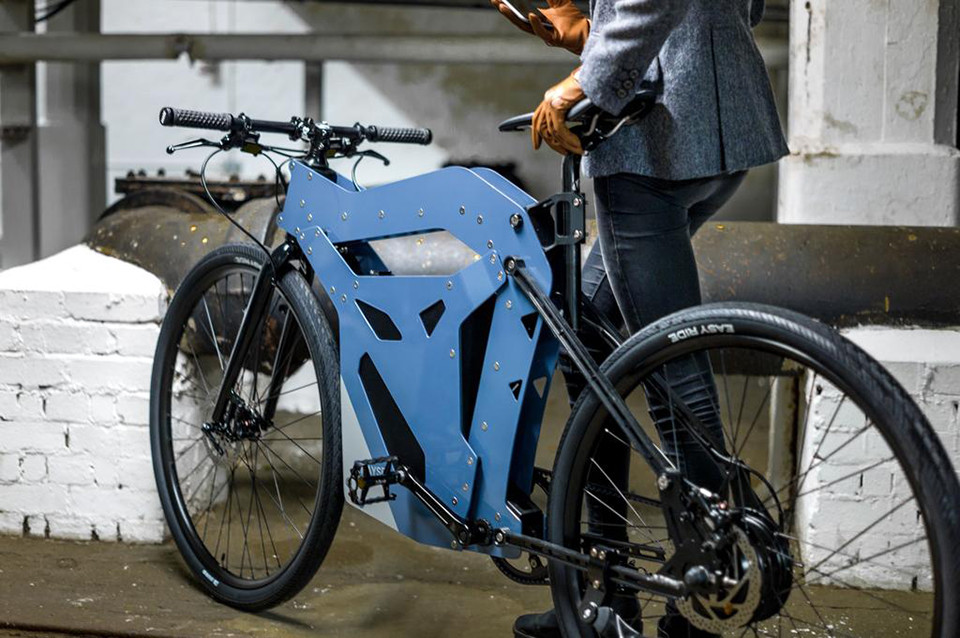

Pues otra noticia interesante. Como concepto me parece genial, nos salimos de los materiales típicos, aunque parece que el resultado no es muy competitivo en prestaciones, pero no deja de ser un pequeño paso más en la democratización de los vehículos eléctricos. A mi el aspecto si me gusta, es posible que la combinación de colores no sea la más acertada:

Así es,de economico no le veo nada,por coste de materiales,y por que ese tamaño de piezas necesita una impresora bien grande,o bien montar un meccano a base de tornilleria.
y en horas de trabajo de la maquina,ni te cuento.
un proyecto interesante de ver,pero poco mas.
De lo que se ve de la bici,te diría que los brazos traseros,las piezas que hacen de union por ejemplo para tija de sillín,por donde pasa el manillar,quizás pedalier,y poco mas,el resto son componentes comerciales,y planchas de metal cortados por CNC.
Vamos,que teniendo una CNC,casi que mejor hacerla a partir de piezas solidas que imprimiendo.
El curso de ingeniería,y de autocad también viene bien. Laughing
Yo tengo CNC,tanto fresadora como laser,y aparte impresora 3D y no me meto en ese berenjenal por cuatro piezas ni loco.

7E-bici impresa en 3D Empty Re: E-bici impresa en 3D el Mar Mayo 03, 2016 11:48 am
DeepSpace
Tampoco es que sea mucha tecnología.
Las impresoras 3D que vemos,no son novedad,es una tecnología de hace bastantes años,tantos,que caduco la patente.
se usaba para el prototipado rapido,en concreto,seguro que la mayor parte de las piezas de nuestras bicis,un día fueron impresas en 3D,para probar si encajaban,y luego ya se hacían los moldes,etc.
simplemente,al caducar la patente,mas empresas se lanzaron con su impresora,y algo sucedió,que los de a pie nos lanzamos a por ellas.
ahora,las empresas usan la de arena,o las impresoras 3D a laser,sacando la pieza de un baño de sustancia liquida.
Lo de andar derritiendo un filamento,no es todo lo consistente que seria deseable para hacerse un vehículo con ello.
Por consistente,me refiero a que yo hago la pieza en mi casa,tu en la tuya,y ni son iguales,ni tienen la misma resistencia.
A ver,si se trata de hacer algunas piezas,como podrían ser las uniones de tubos,para tener libertad de hacer nuestra geometría,si,pero es mas laborioso de lo que puede parecer.
Con estas,ya mejora la consistencia en los resultados,pero estamos mas limitados aun en tamaño.
