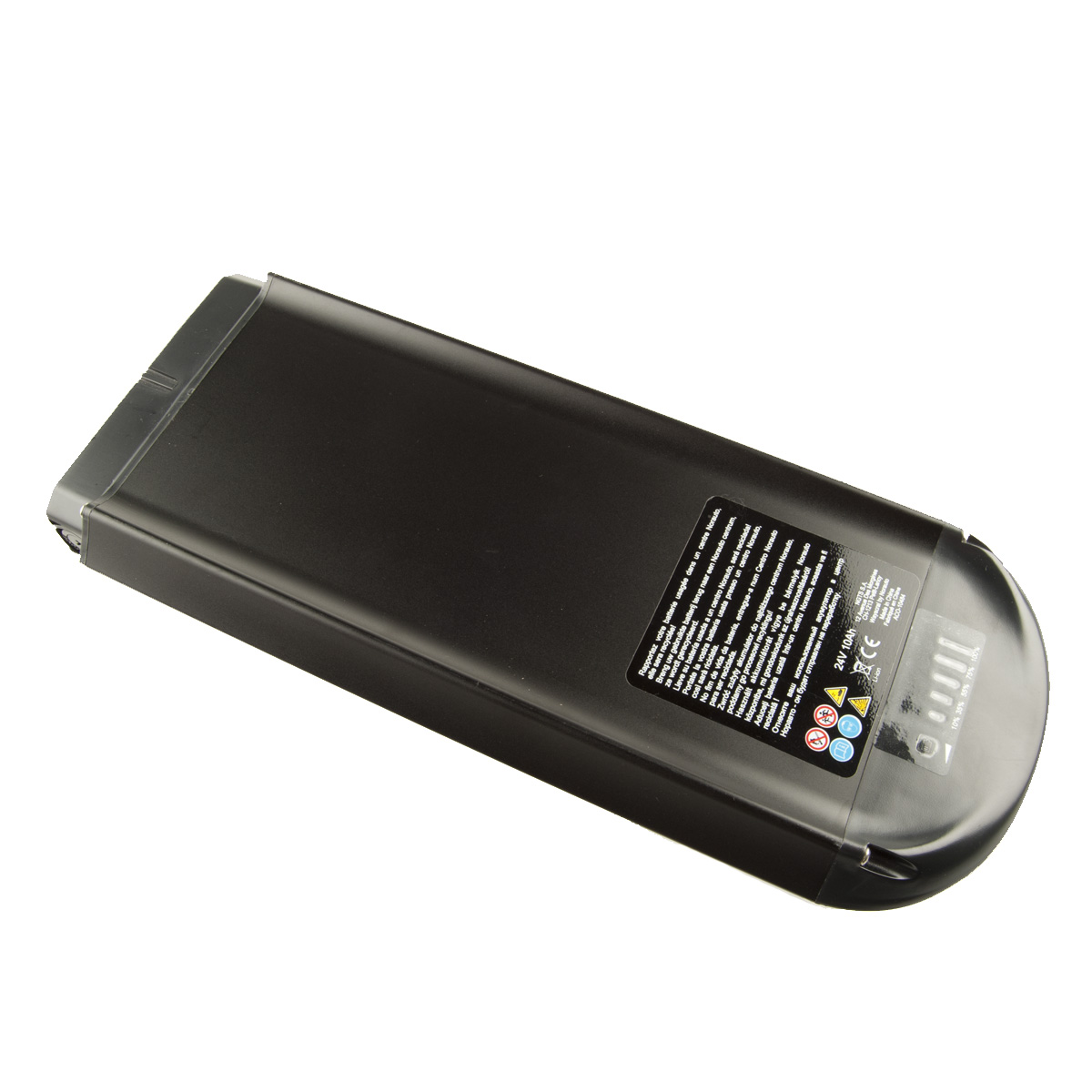

Buenos días,
Mi batería después de dos años cada vez va durando menos, y estoy pensando ya en su jubilación.
Es una batería de 24v 10ah de litio.
¿Seria posible hacer una con Lipos?
Dos de estas Turnigy 5000mAh 6S 30C en paralelo, ¿seria equivalente?
Un Saludo y gracias de antemano.

Servirte te va a servir, pero..
Una bateria de "24" de litio son generalment siete celulas, mientras que estas lipos son solo seis. No esta mal, porque el corte del controlador para litio esta en 3,2-3,3 v por celula, y si tienes solo 6 celulas de lipo te va a cortar a 3.7, que en lipos cortar a 3.2-3.3 es apurar demasiado.
Ahora, tienes 6 celulas en vez de 7, y con el corte a 3.7 apuras menos, asi que cuenta que vas a tener como 1/3 menos de autonomia. ¿Has visto las lipo multistar?. Para tener una autonomia similar yo me iria a por lo menos 12 amperios "en etiqueta"
http://www.hobbyking.com/hobbyking/store/__74100__MultiStar_High_Capacity_6S_12000mAh_Multi_Rotor_Lipo_Pack_EU_Warehouse_.html

Gracias por contestar,
Esa no la había visto, y con un cargador como http://www.hobbyking.com/hobbyking/store/__31467__IMAX_B6_50W_5A_Charger_Discharger_1_6_Cells_GENUINE_EU_Warehouse_.html
¿Toda la demás electrónica de la bici me valdría?
Un Saludo y gracias.

Yo no me pasaria a lipos. Si no me equivoco, esa bateria parece la de las bicis del Norauto, creo recordar que las vendian nuevas en menos de 200€.
Pasarte a lipos implica que tambien tengas que comprar cargador y fuente para alimentarlo, y vas a tener que cambiar conector y buscar donde meter la lipo.
Yo me iria al recambio original y no me meteria en lios.

Gracias por su respuesta,
Si, es una bici del norauto de hace dos años, ya no venden la batería del modelo que tengo yo, ahora solo venden la del modelo nuevo por 200€ y tiene forma diferente.
Si por 130 - 150€, tengo el sistema pasado a Lipos y me da igual rendimiento o mejor, a la larga me saldrá mas barato, por que aunque consiguiera ahora una original por 200€ dentro de 2 años estaré en la misma,y si ahora esta complicado encontrarla, dentro de dos años más.

¿Tienes experienci en el manejo de Lipos?
7Remplazar bateria litio 24v 10ah Empty Re: Remplazar bateria litio 24v 10ah el Miér Mayo 25, 2016 10:15 am
En ese caso, contacta con el forero Jimwebo, seguro que te puede cambiar las tripas de esa bateria(carcasa) por unas nuevas de mayor calidad a un precio competitivo.

bolondro2 escribió:¿Tienes experienci en el manejo de Lipos?
Si, tengo un dron y un coche de radiocontrol con lipos.
meao escribió:En ese caso, contacta con el forero Jimwebo, seguro que te puede cambiar las tripas de esa bateria(carcasa) por unas nuevas de mayor calidad a un precio competitivo.
Me voy a informar también.
Gracias,
9Remplazar bateria litio 24v 10ah Empty Re: Remplazar bateria litio 24v 10ah el Miér Mayo 25, 2016 12:19 pm
Si te manejas con lipos y tienes cargador de 6S, le metes unas multistar 6s de amperaje 16ah o así y te ahorras el bms y cargas balanceando por menos de 80€.
http://www.hobbyking.com/hobbyking/store/uh_viewItem.asp?idProduct=68822 71,19€ más envío.
