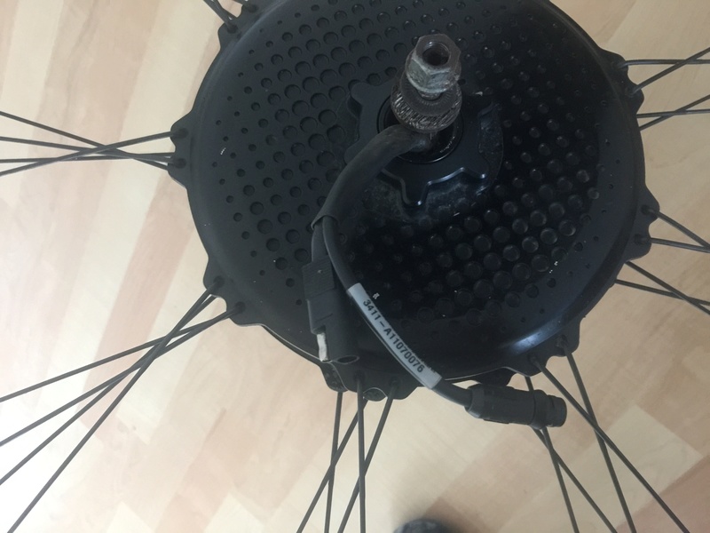

Hola amigos.
he comprado una bici de segunda mano, en concreto una Villiger Betretto plus.
es una marca suiza pero creo que en realidad son TREK y DIamant.
el caso es que la bateria se carga, el display funciona indicando que la bateria esta cargada a full las luces se encienden, el freno regenerativo funciona.
pero lo mas importante que es el empuje del motor no hace nada.
he reiniciado el BMS de la bateria, he probado a cargarla por el conector de salida al motor (era una posible solucion que ley en un foro americano). la corriente llega bien hasta el conector de el motor, y mas alla no puedo mirar. porque no se como demonios se abre este motor. no lleva tornillos ni nada de nada solo se le ve una zanja en la union central y una tapa para unos agujeros para freno de disco.
aqui os dejo unas fotos del motor a ver si alguien puede arrojar un poco de luz sobre esto, he comprobado los cables y todos parecen estar bien.
Motor powered by Bionx no empuja Img_7811
Motor powered by Bionx no empuja Img_7810

Has mirado la programación de la consola?
Aquí hay unos códigos que pueden serte de ayuda:
https://newwheel.net/questions/pages/viewpage.action?pageId=10158172
https://electricbikereview.com/forum/threads/how-to-get-access-to-your-bionx-console-code-menu-codelist-included.519/
Y aquí algunos ejemplos:
https://www.bentrideronline.com/messageboard/showthread.php?t=122392
3Motor powered by Bionx no empuja Empty Re: Motor powered by Bionx no empuja el Miér Sep 19, 2018 12:40 pm
El motor va fijado a presion, no lleva tornillos como otros fabricantes.
Es un coñazo abrirlo. Hay tutoriales en youtube donde puedes ver como se hace.
