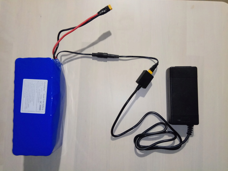

Miguel_on
Buenas noches,
Ya me llegó la batería de Aliexpress de 8A. He construido los cables para usar el cargador original y conectar la batería a la rueda.
La carga ha funcionado. Y la batería también. Tengo que usarla más para ver la autonomía. De momento creo que empuja igual en el nivel 3, y en las cuestas al principio mantenia las tres luces encendidas y después de varios kms se encendian dos al dar la máxima potencia.
El cable a la rueda es de 0,75 mm de diámetro, y unos 80 cm de longitud. Voy a hacer otro cable de 1,5 mm de diametro y algo más corto. Tendré que hacer un agujero a la bolsa del cuadro donde llevo la batería, porque la cremallera cierra de delante hacia atrás.
Los cables están por sujetar y disimular un poco mejor.
Imortor 26 o Urban X rueda inteligente. - Página 16 Img_2011
Imortor 26 o Urban X rueda inteligente. - Página 16 Img_2010
Imortor 26 o Urban X rueda inteligente. - Página 16 Img_2012
Imortor 26 o Urban X rueda inteligente. - Página 16 Img_2013
Hola:
Mientras me llega mi Frey AM1000 con un motorcillo Bafang de 1000W, voy abriendo boca con la rueda imortor que le instalé a mi Specialized Stumpjumper del 2010 y os cuento mis impresiones.
La pedí a Bangood y me tardó exactamente 60 días en llegar (desesperante).
La instalé muy fácil, la bici llevaba 6 años sin usarse y la llevé al taller a que la pusieran a punto.
Pues resulta que el freno hace un poco de ruido, pero aparte de eso, bien.
Decir que en mi pueblo, la pendiente media de la carretera que pasa por aquí es del 6-9 %. No hay nada llano
El primer día, me da la impresión de que le falta fuerza, pero es cierto que hacía 6 años que no cogía la bici.
El segundo, tiro por la carretera para arriba, y a los 5 Km, se agota la batería, y me digo que así no se puede, así que le compro en aliexpress la batería que veis en la foto de 36V y 10 Ah.
Se la instalo, y ahora sí, de momento voy a unos 10 Km y le queda autonomía (no se cuanta). Estoy pendiente de un Watímetro-voltímetro de aliexpress para instalarselo y saber más o menos cuanto me queda de batería.
En general, es una ayuda, sí, pero limitada...yo creía que empujaba más, pero por otro lado, si quieres hacer algo de ejercicio, la recomiendo. Es imprescindible comprarle otra batería, ya que la que lleva no dura nada, y veo la rueda superpesada (creo que unos 8 Kilos o así), por lo que si te quedas sin batería, date por jodido como tengas que subir alguna cuesta.
Un saludo y muy buen foro...

lutop
Miguel_on escribió:Hola,
Aprovechando el aniversario y los cupones de hoy de aliexpress, he comprado la siguiente batería. Me ha salido por menos de 60€. También he comprado conectores xt30 para hacer los cables necesarios
https://es.aliexpress.com/item/Colaier-36V-8AH-bike-electric-car-battery-scooter-high-capacity-lithium-battery-Do-not-include-Charger/32820976646.html
Sabeis si estas baterias tienen algun tipo de proteccion/BMS interno? Las puedo conectar directamente a mi controlador?
Actualmente tiro de plomo, pero esas baterias igual serian una manera economica de hacer el cambio a Li-ion.
Mateu
799Imortor 26 o Urban X rueda inteligente. - Página 16 Empty Re: Imortor 26 o Urban X rueda inteligente. el Sáb Jun 02, 2018 8:59 am
didoocup
Mateu
Buenos días más arriba puedes ver cuando hice el despiece de una, sí que tiene el BMS  además parece que están bien construidas, yo llevo usándola bastante tiempo y la verdad es que ningún problema.  De todas formas es importante si queréis que las baterías de litio duren más tiempo que no hagáis descargas profundas y tampoco las cargáis hasta el tope de carga, eso alarga muchísimo la vida de los ciclos que puede soportar.
Merece la pena muchas veces comprar una batería un poco más grande de lo que necesitas para no tener la obligatoriedad de cargarla a 42 voltios y descargarla hasta 34 o 33 voltios. Los ciclos ideales serían aproximadamente descargarla hasta 35 voltios y cargarla hasta unos 40. Saludos
