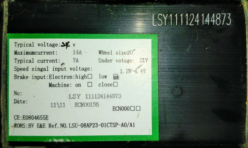

Ok, he desmontado la caja que contiene el controlador y efectivamente corta a 21V, este es el controlador:

Según esos datos el corte del regulador a 21 V sería demasiado bajo, digamos que la batería de plomo duraría un asalto, correcto? Porqué si al 0% de carga una de 12 V tiene 11,89 V entonces una de 24 V tendría 23,78 V, con lo cual el controlador estaría exprimiendo la batería hasta por debajo de la última gota.
He encontrado una página donde pone que:
__________
18. ¿Hasta qué tensión se puede descargar una batería? ↑
Para descargas en tiempos superiores a 3h y hasta 20h, el valor más frecuente es de 1,75VPC. En un monoblock de 12v esto implica 10,5V. Pero se debe consultar el manual del producto porque puede ser de un valor menor (por ejemplo 1,67VPC) si la descarga es en 15 minutos, o de 1,9V si la descarga es en 100h.
__________
Con lo cual cortar a 21 V sería exacto ya que 12 x 1,75 = 21

Una batería de litio, por lo general y es lo deseable, esta protegida por un circuito que se denomina BMS, y que la protege tanto para la carga, como para la descarga. Las celdas de Li-ion, hablo de memoria, por lo general se pueden cargar hasta un máximo de 4,2V, y no se deben descargar por debajo de 3V, aunque algunos BMS aprovechan mas y cortan a los 2,9V, esos valores debe dártelos el fabricante de la batería. Así que para conseguir una batería de 24V, se suelen poner 6 celdas en serie, por lo que a máxima carga tendríamos 25,2v y en el momento que corta el BMS (suponiendo que corta a los 3V) 18V. Luego si tu controlador corta a los 21V, mala cosa, puesto que a la batería de litio aun le queda algo de vidilla.
13Controlador cambio de litio a plomo Empty Re: Controlador cambio de litio a plomo el Lun Abr 16, 2018 2:46 pm
Para 24v, en lion, se montan 7 series, asi que el corte por bajo voltaje a 21v es correcto.
14Controlador cambio de litio a plomo Empty Re: Controlador cambio de litio a plomo el Lun Abr 16, 2018 8:06 pm
Pues si monta 7 en serie, cuidado, por que a máxima carga, la batería va a tener 29,4V; habría que ver si el controlador soporta esta tensión. Bien es cierto que cuando la batería se descargase un poco, las celdas se vendrían a 3,7V y la batería se quedaría en 25,9V.
