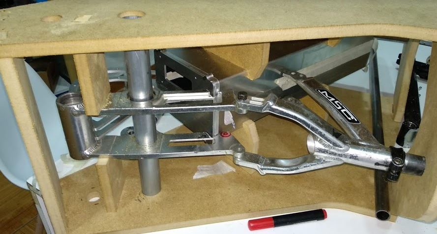

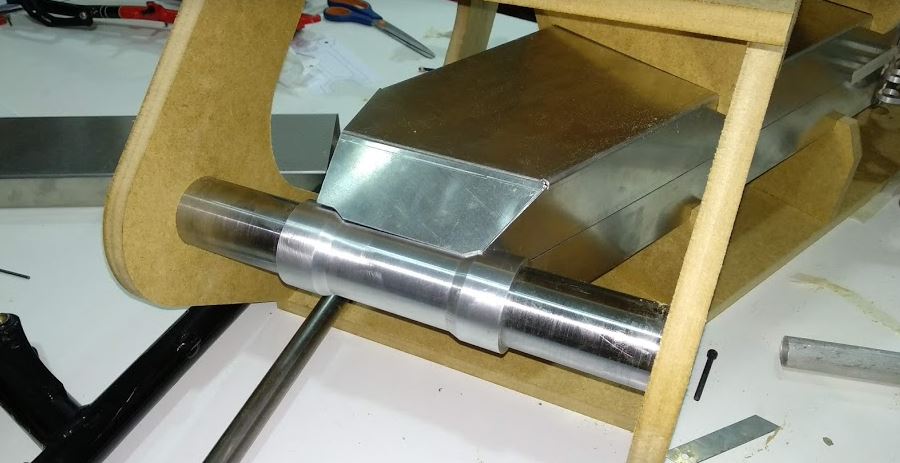

Hola a todos,
Me gustaría presentaros mi nuevo proyecto. Esta vez con middrive y mas batería!
Estoy apunto de soldar el chasis, lleva la base de un MSC de descenso pero muy modificado, Voy a poner un cyclone 3000W, bateria de 16S, 2Kwh.
Cortexbike v2 Cortex10
Cortexbike v2 Cortex12
Cortexbike v2 Cortex11
Espero no tardar mucho en probarla.
Soy de Valencia, hay por aquí gente con proyectos similares?
Un saludo,
jlcortex

6Cortexbike v2 Empty Re: Cortexbike v2 el Dom Ago 05, 2018 7:05 pm
jlcortex
Ya empieza a parecer una bici! Queda mucha faena pero al menos le he pegado un buen empujón.
Os dejo una fotos que acabo de hacer:
Cortexbike v2 Cortex13
Cortexbike v2 Cortex15
Cortexbike v2 Cortex14
Le voy a poner unas ruedas de 27,5", las he probado y entran bien por dimensiones pese a que ni la horquilla ni el basculante son para esta medida, el problema es que no tienen el mismo diámetro de eje, me toca hacer adaptadores para meter el eje de 15mm en las horquillas que son de 20mm.
A ver si en unos días la puedo probar aunque sea solo a pedal, como he hecho tanta modificación me preocupa que el angulo de la pipa y esas cosas hayan quedado bien y que la bici sea "pilotable", a simple vista se todo bastante en su sitio.
7Cortexbike v2 Empty Re: Cortexbike v2 el Dom Ago 05, 2018 11:42 pm
Tiene muy buena pinta.
8Cortexbike v2 Empty Re: Cortexbike v2 el Mar Ago 07, 2018 8:38 pm
jlcortex
Si, Esta quedando bastante chula. Esta tarde ha tocado poner el motor y el pedalier. Estaba un poco acojonado porque el motor no tiene ningún ajuste de posición y lo medí todo pero no lo había pre-montado para ver si encajaba antes de soldar, va todo al sitio al milimetro!
Cortexbike v2 Montaj13Cortexbike v2 Montaj14Cortexbike v2 Montaj15
Cortexbike v2 Montaj16
