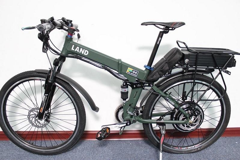

A) Bici paseo decathlon + kit casero: 299 + kit (en la web no está el modelo que quiero)
B) Bici china: 1.350 + aranceles
Nueva bici: doble suspensión, plegable, potencia... $_57
La bici china la he visto en muchos sitios, el modelo parece el mismo, en este caso le ponen "land rover" como marca.

Bueno, eso de bici china con calidad y fiabilidad, pienso que no lo deberías esperar....... tan solo mira esta foto que colocan de la bici, la rueda trasera desinchada, el guardabarros delantero mal alineado, y a saber que otras cosas más que no se vén en la foto.
Yo sinceramente trataría de buscarme una opción de armármela yo mismo con una bicicleta de cierta calidad.

Mas a mi favor...... si pagas poco, no interesaría la calidad, pero pagando una cantidad de dinero considerable, es un riesgo muy grande coger alguna "" Chinada "" de esas. Recuerda una cosa, pagues poco o mucho, el articulo si te viene de China, si tienes algún problema, tu te lo comes, el chino solo te va a enviar el articulo cuando se lo hayas pagado, y a partir de ahí, cualquier problema que tengas, el Chino, que ya tendrá tu dinero en sus manos, empezará a hacerse el .... "Sueco", por lo que los problemas los tendrás que asumir tú mismo. Esta experiencia la tenemos muchísimas personas que hemos trabajado con los chinos.
Por ello mi sugerencia, a través de mi experiencia propia personal es que si quieres negociar algo de china, ya vayas consciente que te puede salir mal el negocio, y que tendrás que asumirlo tu mismo, por eso ten cuidado, y valora la situación.
Por otra parte, si lo vas a hacer con la gente que publicó esa foto, date cuenta que esa bici que ponen ahí en la foto, posiblemente ni siquiera la han puesto a funcionar para ver si va bien. Fijate que el manillar tiene el cable que baja por la horquilla delantera demasiado tensado, por lo que al primer giro lo romperías ó desencajarías, También fíjate que recogieron todos los cables abajo del manillar y así los dejaron. Es decir, para mí esa foto no me convencería para nada de comprarme esta bici a esa gente. Pero yo solo te doy mi opinión, luego tu decidirás lo que mejor creas.

Ufff! Cuánta razón tiene Jalquin!  Dónde habrán hecho estos el curso de marketing y escaparatismo?  La verdad es que poner esa foto para vender... tiene tela!  Hasta la mía primera, que era china también, tenía mejor aspecto y se veía robusta, y sólo me costó 600€.

Esa foto tiene toda la pinta de producto recien desempaquetado y colocado medio que para hacerle una foto. La rueda trasera esta desinflada, o eso parece
