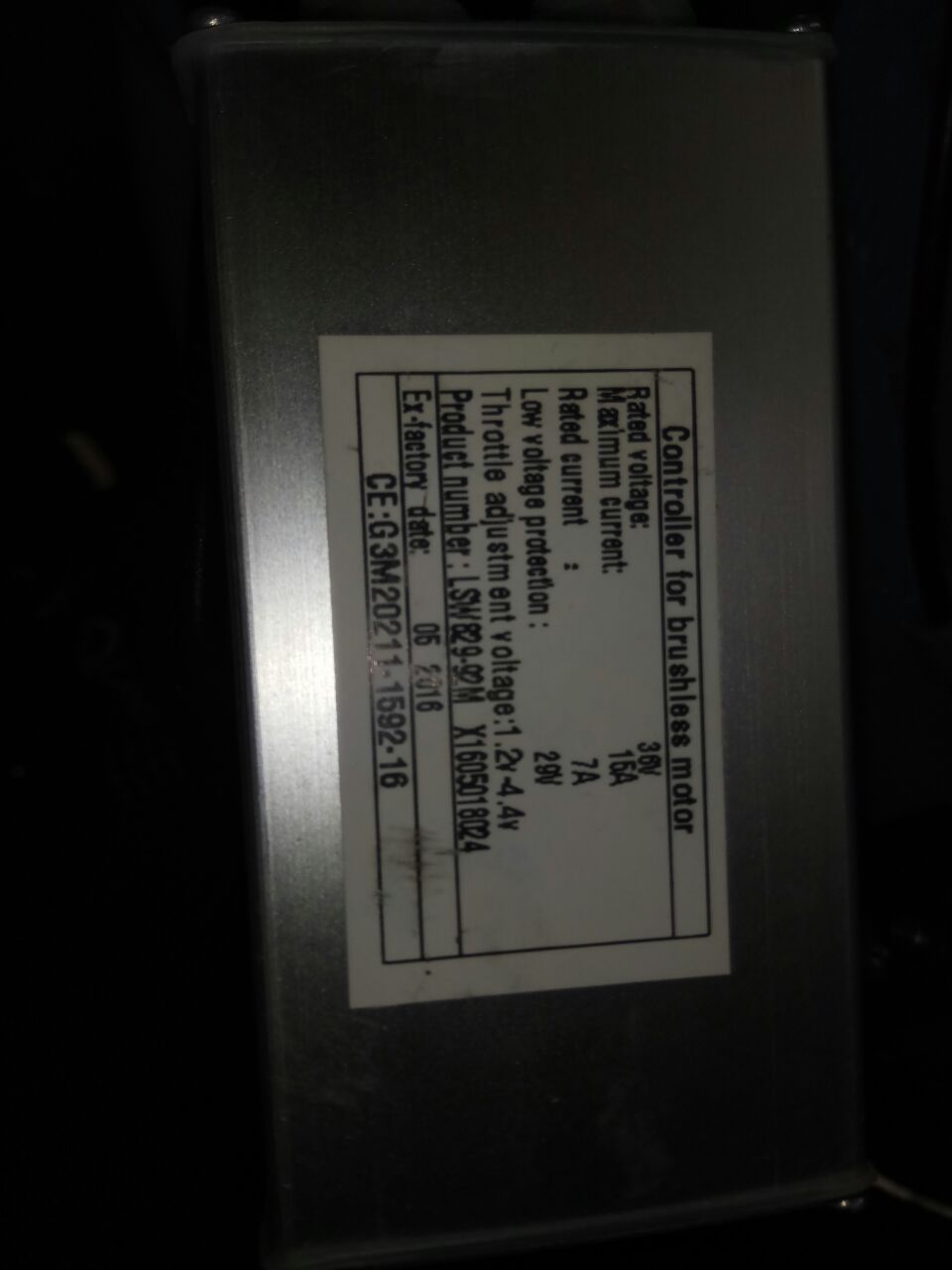

hace poco soy propietario de una torrot city surfer y es un coñazo que deje de asistir a unas revoluciones y que el control de pedaladas pas sea on-off y con ese lag tan desagradable hasta que alcanza esas revoluciones correspondientes al mal llamado "nivel de asistencia". a ver si la desmonto para ver que controladora cutre monta y que posibilidades y opciones economicas pueda haber y si alguno puesto en el tema pueda dar indicaciones objetivas al respecto.

esta es la controladora que lleva mi torrot.
hay documentacion de ella en algun sitio?
por mas que busco, no encuentro este modelo en concreto
aunque el fabricante LSW829 parece que no es pequeño y hace bastantes modelos y de gamas variadas.
