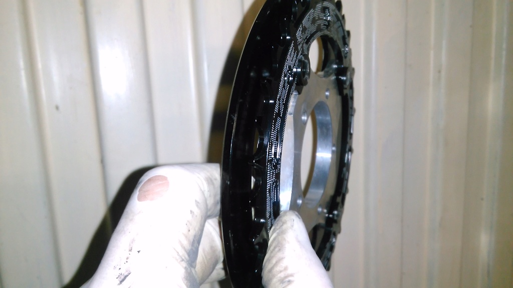

La idea que tengo en mente es la de montar uno como este, Race Face junto a un protector como este Race Face con dientes especiales antidescarrilamiento, pero la duda es si lo monto en 34t o 36t, creo que el 34t será muy parecido al 32t que llevo ahora mismo... en cuanto a desarrollo, mucho par y poca velocidad punta ( si por poca velocidad entendemos 25/30 km/h ), o el 36t que me imagino que me permitirá alcanzar más velocidad punta... algo que tampoco es primordial para mi, pero que, a la hora de pedalear sin asistencia... si se dejará notar en mis piernas, sobre todo en las cuestas.
¿ Qué plato creéis que es mejor para combinarlo con mi integrado de 11 velocidades ?... antes que velocidad quiero par, pues mis miras son de cara a pedalear sin asistencia ( principalmente por agotamiento de la batería ).
¿ y qué os parece este plato ?
Lo que si tengo claro es que voy a montar una cadena reforzada, He encontrado ésta cadena
 que si bien no es barata precisamente, está orientada para ser usada en e-bikes.
Tras la avería de ayer ya no quiero arriesgarme, por lo que quiero montar una buena cadena... ¿ que opináis sobre esta cadena ?... ¿ hay algo más económico y resistente ?

Creo que debes buscar un plato que te de una linea de cadena perfecta, no se si con el piñon del Alfine puedes conseguir la linea perfecta con el plato acampanado del Bafang en teoria creo que si por lo menos a mi en el Rohloff no tengo problema pues el piñon se alinea perfecto con el curvado del Bafang y ademas le tengo puesto plato de 46 original y tengo par y velocidad..en el Alfine al ser de 11 velocidades tendras que decidirte por par o velocidad al dejar un solo plato. Por otra parte parece ser por lo que leo que no se debe bajar de la relacion 1,9  entre plato y piñon por lo que segun el piñon que tengas puesto no podras poner platos que te den una relacion inferior a 1,9..si p.ejem tienes un 17 el plato no deberia ser menor 32 dientes..esto tampoco parece que sea critico pero con bici cargada y ciclistas de mucho peso si puede ser que el par y mas contando con el motor sea excesivo para el buje..si tienes un piñon de 22 podrias deberias poner plato mayor de 42 o como mucho yo le bajaria a 38 saltandote la relacion de 1,9 a 1,72 no creo pase nada. No se si te habre aclarado algo o te he liado mas jejeje pero repito que lo mas importante seria encontrar el plato curvado o no que te de una buena linea de cadena para evitar que se salga y luego elegir un numero de dientes que respete lo maximo posible esa relacion de 1,9 para evitar daños por excesivo par al buje.
Belzoni
Belzoni
Ya que comentáis sobre el Alfine, yo llevo un Alfine8 con el BBSHD y la linea de cadena con el plato original me queda bastante recta.
He puesto un piñón grande para reducir un poco el desarrollo pero eso depende de tus necesidades.
Y la cadena la que tiene shimano para el propio Alfine que es algo más robusta.
Yo creo que la combinación de motor central y cambio interno es muy buena si lo cuidas un poco.
Trisqui escribió:Creo que debes buscar un plato que te de una linea de cadena perfecta, no se si con el piñon del Alfine puedes conseguir la linea perfecta con el plato acampanado del Bafang en teoria creo que si por lo menos a mi en el Rohloff no tengo problema pues el piñon se alinea perfecto con el curvado del Bafang y ademas le tengo puesto plato de 46 original y tengo par y velocidad..en el Alfine al ser de 11 velocidades tendras que decidirte por par o velocidad al dejar un solo plato. Por otra parte parece ser por lo que leo que no se debe bajar de la relacion 1,9  entre plato y piñon por lo que segun el piñon que tengas puesto no podras poner platos que te den una relacion inferior a 1,9..si p.ejem tienes un 17 el plato no deberia ser menor 32 dientes..esto tampoco parece que sea critico pero con bici cargada y ciclistas de mucho peso si puede ser que el par y mas contando con el motor sea excesivo para el buje..si tienes un piñon de 22 podrias deberias poner plato mayor de 42 o como mucho yo le bajaria a 38 saltandote la relacion de 1,9 a 1,72 no creo pase nada. No se si te habre aclarado algo o te he liado mas jejeje pero repito que lo mas importante seria encontrar el plato curvado o no que te de una buena linea de cadena para evitar que se salga y luego elegir un numero de dientes que respete lo maximo posible esa relacion de 1,9 para evitar daños por excesivo par al buje.
Tengo el plato original por ahí guardado, pero no quiero montar un plato tan grande. Mi idea es montar un plato que me permita pedalear en asistencia 0 en los casos en los que agoto la batería... y desde que tengo la bici electrificada suelo agotar la batería en muchas de mis salidas, por lo que quiero un plato con miras a eso precisamente, si solo fuera pensando en hacer rutas de larga distancia usando la asistencia de contínuo, entonces no me preocuparía demasiado por este tema.
El 32t casa como un guante con mi alfine, el problema es que la linea de cadena no es recta... por eso no quiero nada que esté por encima de un 38t... y ya me parece excesivo.
Por cierto, el piñón que llevo es de 20t
En el tema de la relación piñón/plato... hay me has dejado en palotes je je je.
Belzoni escribió:Saludos
Opino igual que tú, integrado+central... el problema es... ¿ qué medida de plato montas si lo que buscas es algo que te permita mover la bici cuando la batería está agotada, y a la vez, saque un buen rendimiento al motor cuando la batería tiene carga ?... he ahí el dilema.
Creo que me voy a decantar por un 36t... creo que es lo más equilibrado... a parte que, con el 32t y tirando de asistencias, no suelo usar las relaciones por debajo de la 5ª... y si tiro de asistencias bajas, pocas veces suelo utilizar las relaciones por encima de la 9ª... vamos, que en eléctrico me suelo mover casi siempre con 4 velocidades intermedias... siempre que la ruta no sea muy llana, que es entonces cuando uso las relaciones más largas.
Sin embarco, cuando llevo el motor apagado... ahí es cuando las virtudes del Alfine se hacen notar... bendito integrado.
Belzoni
Belzoni
Yo llevo el plato original bafang y piñón de 23 de acero, creo que es de los más grandes que hay compatibles con Alfine pada reducir un poco la relación.
No me planteo volver a montar el plato original, se de buena tinta lo que supone mover la bicicleta con semejante plato y sin poder disponer de asistencia... las cuestas son insufribles, y como el terreno esté pesado... es tremendo, por eso quiero algo más pequeño, con miras a mover la bici por campo y sin asistencia.
Creo que voy a montar un 36t... estoy mirando un lekkier, o algo similar, aunque, para salir del paso, y de momento, lo que voy a hacer es desmontar el plato 42t y el variador de plato, así como el tensor de cadena, que ya no me será necesario, y dejar como monoplato mi actual 32t, hasta que encuentre el plato ideal.
Con esto desalojaré un poco la encimera en que he transformado mi manillar... ya casi no me cogen ni los faros je je je
Trisqui
Bueno un plato de 36 con el piñon de 20 estaria bien da relacion de 1,8 inferior a la recomendada de 1,9 pero no es mucho. Lo que no entiendo es porque no puedes conseguir una linea de cadena buena?? Allguna forma tiene que haber de que el plato quede alineado con el piñon en principio con el plato original curvo deberia quedar alineado y seria cuestion de encontrar un plato de 36 como el original o algun adaptador. Es una pena que usando monoplato lleves la cadena desalineada con los consiguientes problemas de salida de cadena y desgaste.
Última edición por Sebibike el Miér Mayo 31, 2017 1:22 am, editado 1 vez (Razón : Haber)
con el plato original no he probado, pero es seguro que la línea de cadena será recta, lo que pasa es que no quiero montar un 46t como único plato, es tremendo mover la bici con semejante paellera, sin asistencia.
Ahora mismo, con el doble plato, la línea de cadena, con respecto al 32t no es tan mala, a pesar de no ser totalmente paralela a la vaina, el poco cruce que lleva es viable. El problema me viene al pasar la cadena al 42t, es aquí donde me vienen todos los problemas, ya que el cruce de la cadena es muy grande, tanto que la roldana que recibe la cadena desde el plato hay ocasiones en que no llega ha asentar bien, creo que es por eso por lo que se ha terminado partiendo la cadena.
Este cuadro, con la combinación de motor/integrado, no me admite el doble plato, al no ser que monte un guiacadena de vaina... y aún así no se si irá del todo bien.
Por eso quiero probar con un monoplato que sea intermedio entre los dos platos que llevo ahora mismo, y por eso he optado por un 36t con dientes antidescarrilamiento, aunque no se hasta que punto necesitaré este tipo de dientes, si tenemos en cuenta que voy a eliminar también el tensor de cadena, pues ya no me va a ser necesario, ya que, a primera vista, la transmisión, externamente, será un 1x1, o como se le suele decir... single speed, sólo que con un pelín de cruce de cadena, pero que creo que será admisible por el piñón del integrado... ya veremos.
Siempre podré regresar al doble plato, eso sí, montando un guiacadena de vaina.

Esta mañana me he puesto manos a la obra, y he tenido que remover todos los componentes del manillar para poder recolocarlos de nuevo.
De momento he dejado montado el nuevo plato y su protector... la verdad es que a primera vista presentan una calidad y unos acabador muy buenos.
He de decir que en las imágenes que muestro a continuación, el plato lo he montado sobre el adaptador al revés, ya que no he caído en la cuenta de que los orificios están achaflanados solo por una cara, lo que ha hecho que, al montar el adaptador con el plato, los tornillos rozasen con la carcasa.
Al principio se me ha venido el mundo encima... ¿ y que hago ahora ?, ¿ como soluciono ésto ?...
He reparado en que el protector de plato lleva los orificios achaflanados por una cara, la exterior... y he pensado que quizás, con suerte, el plato también los llevara así, y todo quedase en una mera metedura de para fácilmente subsanable... y así ha sido... simplemente he tenido que darle la vuelta al plato, y ahí estaban los chaflanes.
Al volver a montar el conjunto, las cabecillas de los tornillos de los platos han quedado encajadas en los chaflanes, y con ello, se terminó el problema... quien no hace una osa, no se equivoca Wink.
Bueno, pues ya he dejado preparado todo para ya solo tener que montar la cadena.
A pesar del nuevo plato, la desalineación entre éste y el piñón es evidente, pero con esta mala línea de cadena no tendría que tener problemas, ya que es la que llevaba con el anterior plato interno de 32t, y en este plato no tenía problemas... los problemas me los estaba dando el plato exterior, el de 42t, posición que ahora ocupa el protector de plato.
He retirado todos los componentes que ya no me van a ser necesarios, tales como el desviador de plato, el mando de desviador, el tensor de cadena y la propia cadena, que tras la avería... no quiero arriesgarme a que pueda darme algún otro disgusto.
Tras montar la cadena, me faltará recolocar, ooootra vez, el cable del integrado, que sigue dándome problemas a la hora de vajar relaciones ( se queda en vacío al bajar a las relaciones más cortas ), y de paso, cambiarle el aceite, al cual, y a pesar de la gran cantidad de información que hay por la red, voy a hacerle un " brico " y lo subiré al foro.
Este es el conjunto plato/adaptador/protector ( las fotos están tomadas antes de descubrir que el plato estaba montado al revés Embarassed Wink
El protector de plato

El plato ( en la imagen está al revés, esta cara serigrafiada que se ve tiene que ir mirando hacia el protector )
Motor central Bafang BBS02, luces y sombras - Página 3 Img_2015
Vista del conjunto ( se puede apreciar que las cabecillas de los tornillos sobresalen )
Motor central Bafang BBS02, luces y sombras - Página 3 Img_2016
En esta imagen se puede apreciar la desalineación que va a llevar la cadena
Motor central Bafang BBS02, luces y sombras - Página 3 Img_2017
Por cierto, he tenido que cambiar dos tornillos de los que sujetan el adaptador al motor, hay que joderse, son de pitiminí, se pasan de rosca al mirarlos. He metido dos tornillos iguales, pero de acero inoxidable... voy a comprar más y se los voy a cambiar todos, pues los tornillos que viene de serie ( los 5 tornillos negros que sujetan el plato original al motor ), son una mierd* como un piano de cola.

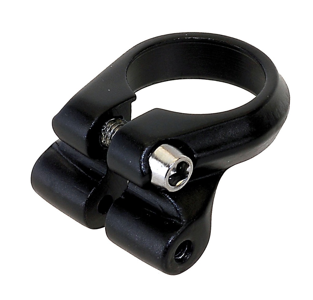

Tambien he comprado una abrazadera para la tija con los acoples para un trasportín, ya que los chicos de MSC se les ocurrió la brillante idea de montar el cuadro con los orificios roscado en las punteras... pero no pensaron en que el trasportín tambien hay que sujetarlo por arriba, pues no trae orificios para sujetarlos por la parte alta de la horquilla, ese problema se soluciona con esta abrazadera.
Motor central Bafang BBS02, luces y sombras - Página 3 61cuxr10
Las arandelas antigiro que trae el alfine no me dejan que las patillas del trasportín asiente bien sobre las punteras, por lo que me va a tocar rebajarlas un poquillo con la dremel.
