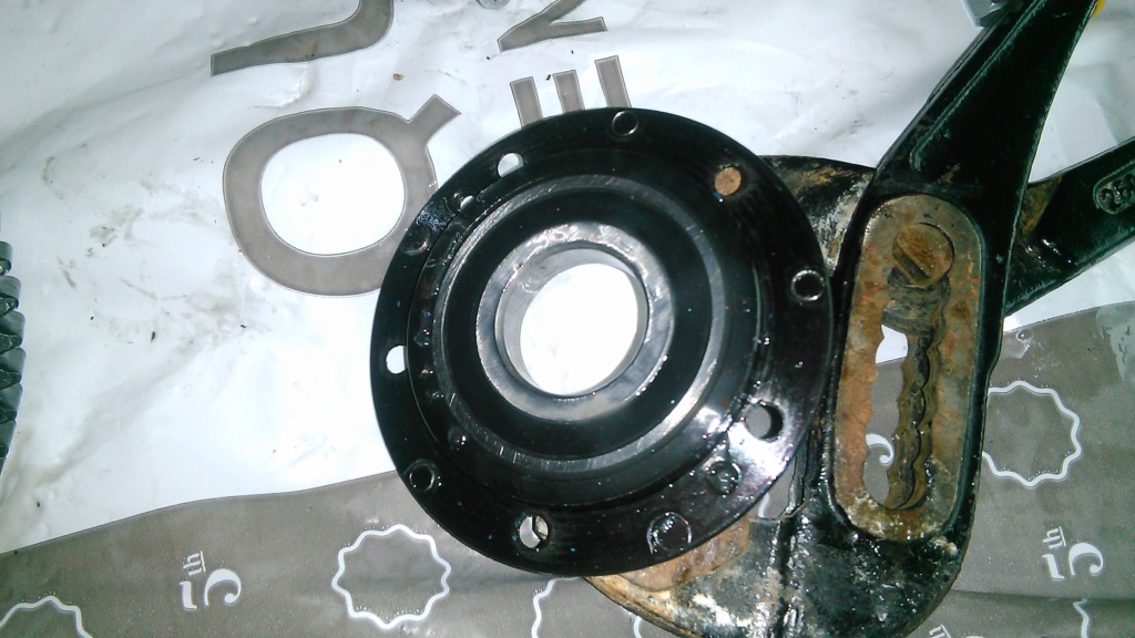

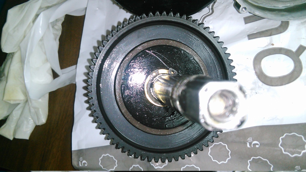

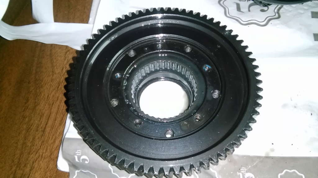

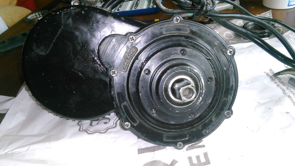

Bueno, pues superado el problemilla que me ha dado la biela izquierda, ya he podidosacar el eje con la corona reductora.
La grasa roja al teflón que la puse tiempo atras se ha mezclado con la que traía el motor, no había ni rastro de ella.
He retirado toda la grasa vieja, y he limpiado todo el eje y sus engranajes, tanto los de agujas, que lleva dos internos, y no se pueden extraer... supongo que se necesitará un extractor para tal fin, pero a mi no me ha sido necesario tocarlos, los he limpiado con un trapito y un destornillador.
Me ha resultado curioso que apenas si tenian grasa los de agujas.
El eje trae tambien dos engranajes de bolas desmontables, pero igualmente apenas tenian grasa.
Lo he limpiado todo a cenciencia, y le he dado a los rodamientos, y al propio eje, una capa generosa de grasa de litio.
Le he dado grasa a la zona en que se mueve el engranaje reductor, procurando que no entre a la parte central, que es donde va el sensor de pedaleo, y tras recolocar el eje en su sitio, y tras asegurarlo con sus tuercas y arandelas, y antes de reponer la carcasa, le he vuelto a dar una buena capa de grasa para cubrir bien los dientes de la reductora y engranaje accionador.
En el lado izquierdo este motor lleva dos tuercas que han salido muy facilmente, estaban muy flojas, lo que me ha resultado un poco extraño... quizas tengan que ir un poco más apretadas, pero sin que se llegue a bloquear los rodamientos de bolas. Por si acaso, he ajustado las tuercas hasta el punto en que ya tendría que empezar a forzarlas.
Otra cosa, entre las arandelas, hay una que creo que es de goma, supongo que actuará de guardapolvos, el caso es que esta deformada... no está rota, pero la deformación denota que ha tenido movimiento lateral... voy a fabricar un par de ellas con una camara de rueda... no la voy a sustituir, pero supongo que la que fabrique servirá para evitar que entre suciedad.
Me he llevado una sorpresa cuando he desmontado la carcasa d la reductora, había mucha tierra allí acumulada... no ha llegado a entrar en la zona de la reductora, pero era una buena cantidad la que habia acumulada, la he retirado toda, como es de suponer, y lo he limpiado todo a cenciencia.
Me queda reponer el motor, con sus nuevas bielas, y comprobar si los ruidos del motor siguen ahí, o han desaparecido.

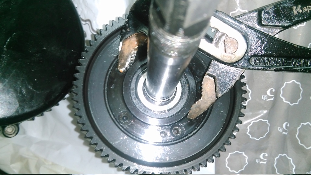

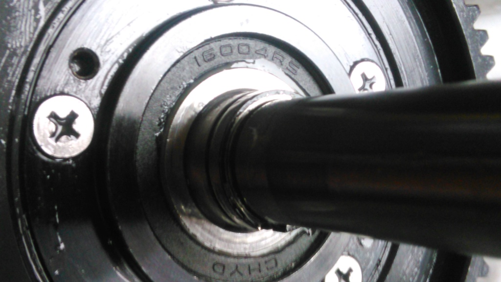

Como ya he comentado, la junta de goma del eje de mi motor estaba bastante perjudicadas, bien, he fabricado un juego de juntas de goma con una vieja cámara de neumático, no es que sean muy ortodoxas, pero van a cumplir con su cometido.
Por otro lado, he estado mirando los posibles pares de apriete de las tuercas del eje de pedalier, pero no he encontrado nada, salvo lo que he visto en varios vídeos tutoriales que hay en youtube.
El montaje del eje de pedalier es bastante sencillo, se sujeta por el lado izquierdo del motor, mediante dos tuercas  especiales, una interna y la otra externa. Entre ambas tuercas hay dos arandelas metálicas muy delgadas, y a continuación de ellas, la junta de goma...
Como digo, no he encontrado nada que haga referencia a cuanta presión habría que apretar esas tuercas, pero tengo una idea aproximada de como se han de " ajustar ", ya que en unas ruedas que tuve, las cuales llevaban rodamientos de bolas desmontables, si apretabas excesivamente las tuercas, se agarrotaban las bolas y la rueda no giraba libremente, o si por contra, lo dejabas muy flojo, las bolas tendían a salirse de su posición, por lo que había que apretar dichas tuercas... ni muy flojas, ni muy apretadas.
Dentro de la caja del eje pedalier, este motor lleva dos engranajes de agujas, los cuales no son removibles fácilmente, pero en los extremos de la caja lleva otros dos rodamientos, éstos dos rodamientos si que lo son, de hecho, hay que tener cuidado con ellos, ya que son desmontables, y al tratarse de rodamientos de bolas, y aunque dichas bolas van " enjauladas " en un anillo que las mantiene unidas y siempre a la misma distancia, se pueden soltar de dicho anillo, y al tratarse de una bolas muy diminutas... es muy fácil que se pierdan.
Estos dos últimos rodamientos son los que van a sufrir en el caso de que no se ajusten las susodichas tuercas a una presión adecuada, ni muy apretadas, para que estos rodamientos no trabajen forzados, ni muy flojas, lo que haría que estos dos rodamientos cogieran holgura y se acelere el desgaste de los mismos...
En uno de los vídeos que hay subidos a youtube¡, se puede apreciar como al retirar la tuerca interna con los alicates, ésta aparenta ejercer un poco de resistencia, lo que me hace creer que dicha tuerca ha de ajustarse a muy poco par de apriete, escasamente el que se pueda ejercer con las manos... sin apretar como un borrico... supongo que hasta que se empiece a notar que la tuerca empieza a ejercer oposición a ser apretada.
La tuerca externa... bueno, esa supongo que se podrá apretar con un poco más de énfasis, pero supongo que, al encontrarse debajo de ella la junta de goma, tampoco convendrá apretarla como si no hubiera mañana, ya que la junta de goma es muy endeble, y creo que si se apretara dicha tuerca con mucha presión, directamente se desintegraría dicha arandela por recibir una presión excesiva.
Tras desmontar el eje, que como ya he comentado anteriormente, era la primera vez que llegaba a hacerlo a este nivel, en los más de dos años y medio que lo tengo, he sacado mis propias conclusiones, las cuales me gustaría compartir con vosotros, y mayormente con los compañeros que ya han realizado esta operación antes que yo, para conocer, desde sus experiencias, como han solucionado el tema del ajuste del eje, así de conocer como se encontraron ellos las susodichas juntas de goma en sus respectivos motores.
Mis conclusiones son las siguientes...
- Me reafirmo con total convencimiento de que, al menos los centrales de Bafang, no son motores para usuarios novatos que buscan su primer kit eléctrico. Por lo que expongo a continuación, se entenderá... o al menos intentaré que se entienda Wink
- El motor central no es un motor 100% hermético... yo creo que ni tan siquiera los es al 80%... este dato está sujeto a la interpretación de cada uno, peo para mi, este poco hermético, lo que hace que sus componentes internos estén más expuestos a la suciedad y al agua de lo que en un principio aparentan.
- El punto anterior conduce irremediablemente a este otro punto... la falta de hermetizad, hace que este tipo de motores requieran una mayor vigilancia sobre sus componentes internos, pero mayormente sobre el engrasado de los mismos.
- El punto anterior conduce, por tanto, a este nuevo punto... esa vigilancia, irremediablemente requiere despiezar el motor, al menos hasta su parte más accesible y más expuesta a los elementos externos, como son : Engranaje reductor y engranaje secundario ( accesibles desde la tapa exterior derecha del motor ), rodamientos internos ( 4 ), de los cuales 2, los de bolas, serán los que m´s expuestos se encuentren, y eje de pedalier, el cual es conveniente engrasar para evitar la aparición de oxido en el propio eje, así como para evitar el resecamiento de los engranajes internos de agujas ( 2 ), sobre los cuales gira el eje de pedalier.
Hay un componentes más que va asociado al propio conjunto eje pedalier/engranaje reductor, y son el juego de uñas que permiten el giro libre o voluntario del engranaje reductor, el cual va hermetizado en la parte interior del engranaje reductor, y al que, irremediablemente, solo se puede llegar desmontado completamente el eje de pedalier.
- El eje de pedalier, al sujetarse al conjunto motor, únicamente por dos tuercas, requiere un mantenimiento periódico de ajuste de dichas tuercas, de no hacerse así, con el uso, dichas tuercas tiende a aflojarse, lo que conllevará la aparición de holguras en el eje de pedalier, y a su vez, éstas acelerarán el desgaste de los componentes motrices del motor, tales como los dientes de los engranajes reductor y secundario, pero primeramente, los que más lo sufrirán serán los cuatros rodamientos internos sobre los que gira el eje de pedalier.
- El mantenimiento, principal que requeriría este tipo de motor, ( siempre desde mi modesto punto de vista ), es simple, pero a la vez obligatorio. Dicho mantenimiento hace prácticamente obligatorio el desmontaje del propio motor de la bicicleta, aunque si se cuenta con espacio para trabajar, es posible hacer estas operaciones sin necesidad de desmontar el propio motor, perooo, por comodidad es más sencillo realizar dicho mantenimiento con el motor sobre una mesa.
- Dada la falta de hermetizad de estos motores, es lógico que se use, para su engrase, grasas de una alta viscosidad y de una calidad muy exigente... una grasa convencional no aguantaría mucho tiempo en en caso de  que esta mecánica sea utilizada con inclemencias meteorológicas adversas, o zonas donde haya mucha presencia de polvo o barro.
Por todo ello, este motor requiere de mucho mantenimiento... no sabría decir a ciencia cierta los periodos de éstos, pero visto lo que me he encontrado al abrir el mio...
- Cada... ¿ 200/500 km ? creo que sería conveniente comprobar el ajuste de las tuercas del eje de pedalier.
- Cada... ¿ 1000 km ? creo que sería conveniente desmontar el conjunto eje pedalier/corona desmultiplicadora, con el objetivo de descartar desgastes y para un correcto limpiado de la grasa vieja, y un reengrasado de todo el conjunto, haciendo especial incapie en los rodamientos del eje de pedalier.
- No se si la junta de goma que hay entre las dos tuercas tendrá repuesto, pero con una vieja cámara de rueda se pueden hacer muchas juntas, las cuales deberían de dar el mismo resultado... o eso creo yo.
En esta imagen que suvo a continuación, muestro el estado en que se encontraba la junta de goma de mi motor tras algo más de 2000 km sin ser abierto, y tres juntas de goma que he fabricado con una vieja cámara de rueda... no es que sean perfectas, pero creo que servirán.

Ayer le metí mano al motor, y lo destripé prácticamente enterito, lo único que no toqué fue el rotor, ya que no encontré ningún tipo de desperfecto en él que me hiciera extraerlo.
Había leído, en algunas webs espedializa, críticas en cuanto al " rácano " engrasado que le otorga Bafang a los BBS. Lo que me he encontrado al abrir el motor lo confirma, el engranaje de nailon apenas tenía una triste capilla de grasa.
Otra cosa que me ha llamado la atención, es que, al parecer, la grasa blanca que usa Bafang para engrasar el engranaje de nailon tiene base de teflón, pero la que usa para engrasar el rodamiento de agujas ( el rodamiento de embrague ), el va en el interior del engranaje de nailon, éste rodamiento-embrague, lo engrasa con grasa con base de litio... la estanqueidad del compartimento del este engranaje, no es 100% estanca, de hecho, no he encontrado grasa blanca por ninguna parte... o más bien sí, perooo, ya no era blanca, pues es cierto lo que había leído en cuanto a la falta de estanqueidad en el rodamiento del eje secundario ( el que engrana con la corona reductora ), efectivamente, por ahí se cuela la grasa de molibdeno al compartimento del engranaje de nailon, ya que la grasa que cubría todo el compartimento era negra, en lugar de ser blanca.
Como ya he comentado en otras ocasiones, mi motor cuenta con unos 7000 km de uso, que para los 4 años que tiene, son realmente pocos kilómetros, pero tras destripar el motor, lo que me ha quedado claro es que este motor requiere mucho más mantenimiento del que yo me pensaba... no es nada conveniente aguantar tantos kilómetros para decidir hacerle un mantenimiento exhaustivo al motor... este motor requiere de unos periodos mucho más cortos en cuanto a un mantenimiento total... por lo que creo que un periodo de mantenimiento de unos 3000-5000 km sería lo más aconsejable... si bien, al tratarse de un motor que no es 100% hermético... ( incluso me atrevería a decir que ni tan siquiera lo es al 70% ya explicaré este razonamiento )... las grasas que protegen internamente las piezas móviles del motor... que son muchas, están muy expuestas a degradación por agua o suciedad, por lo que es imperativo el utilizar grasas de gran viscosidad, pero, sobre todo, de alta calidad.
Por otro lado, me he llevado algunas alegrías.. y algunos ¡ zascas ! a tener muy en cuenta... me parece increible que con solo 7000 km, el motor tenga algunas piezas que presentan un deterioro preocupante... y hablo de piezas que son vitales para el correcto funcionamiento del motor... pero vamos por partes.
Antes de decidirme a destripar el motor, había visualizado varios vídeos de los pasos a seguir ( en youtube hay varios y muy bien explicados... aunque no sepas idiomas ( unaimagen vale más que mil palabras ).
El despiece del motor es muy sencillo y bastante intuitivo, se requieren unas herramientas básicas, ya que hay alguna herramienta que, aunque sería necesario usar la específica ( como sería la de las dos tuercas del eje del pedalier ), es fácil suplir por unos simples alicates de puntas redondas... y a poder ser, curvas.
La herramienta que yo he usado han sido...
- Un juego de llaves allen de cabezas intercambiables.
- un juego de destornilladores de precisión.
- unos alicates de punta redonda curvada.
- unos alicates para frenillos.
- muuuucho papel de cocina para limpiar a conciencia toda la grasa vieja y todas las piezas.
Como he dicho, me he llevado algunas alegrías, sobre todo cuando he alcanzado el engranaje de nailon... yo me esperaba un engranaje machacado por el uso y el esfuerzo que le ejerce el motor, peroooo, todo lo contrario, lo que me he encontrado ha sido un engranaje totalmente entero, sin presencia mínima de deterioro, totalmente entero y sin problemas de ningún tipo, ni estructurales ni de funcionamiento... de hecho, he decidido reutilizarlo, a pesar de que ya tenía el engranaje sustituto, el cual lo dejaré de reserva.
Lo que me ha dejado un poco descolocado ha sido la ausencia, prácticamente total, de grasa en la cara de engranado ( la parte del engranaje que engrana con el eje del rotor ). En algunos sitios, que nada tiene que ver con los kit eléctricos ( buscaba información sobre grasas específicas para engranajes de nailon ), había leido la recomendación de engrasar mínimamente los engranajes de plástico o de material parecido, como los de nailon, ya que, al parecer, el propio material ya tiene cualidades " engrasantes " Rolling Eyes... por así decirlo, por lo que se recomendaba no engrasarlos en exceso... no porque les fuera a ir mal, sino más bien por ahorro de grasa. Creo que ese podría ser el motivo por la que el BBS presenta tan miserable presencia de grasa  Rolling Eyes
Como he dicho, he repasado todos los engranajes y rodamientos, salvo el del rotor, el cual no he desmontado, ( no lo he visto necesario ), y todos ellos presentabln un buen estado de conservación, sin presencia de holgura ni deformaciones... salvo en el caso del engranaje secundario ( el que engrana con la corona reductora ).
Me ha llamado la atención que, tras esos 7000 km, en los cuales ya he engrasado en varias ocasiones este conjunto de engranajes ( desde la parte derecha del motor ), la presencia de varios dientes, en la corona del engranaje, de " melladas ... como si se hubiera despendido algunas pequeñas porciones de metal del interior de los dientes... no en todos los dientes, algunos presentaban estas melladas, y no del mismo tamaño, unos era pequeños deterioros... pero hay un par de ellos que presentan unas melladas importantes... de momento no son lo suficientemente grandes como para haceme desechar el eje, pero sí me obligan a buscarle un sustituto lo antes posible... no creo que esos dientes lleguen a aguantar otros 7000 km... con el uso y abuso que le doy yo al motor, que si bien, el motor tiene mucha fuerza y es muy prestacional, el trabajo al que yo le someto no es muy alto, ya que la modalidad que yo practico es la de cicloturismo... no soy un apasionado de las rutas técnicas... como decía aquel... " si hay que ir... se va, pero ir para na... mejor no se va... o mejor aún si lo puedo evitar ". Lo que quiero decir es que creo que para aquellas personas que le dan un uso más intensivo a sus mecánicas, creo que deberían de acortarle los periodos de mantenimiento a sus mecánicas... es solo una opinión personal Wink
Otra cosa que me ha sorprendido... aunque, por otro lado, ya me lo esperaba, era lo que he referido en cuanto al traspaso de grasa del compartimento del engranaje reductor al del engranaje de nailon... que no al contrario. Esta circunstancia casi hace obligatorio sustituir la grasa de este engranaje cada cierto tiempo ( 3000-5000 km )... si se usa grasa de molibdeno en el engranaje reductor.
Otro detalle que me ha llamado la atención es la presencia de muscas en la propia carcasa de la reductora... se ve que en el pasado se me tuvieron que aflojar algo las tuercas que sujetan el eje de pedalier, lo que le otorgó movimiento lateral al eje, y por tanto, al engranaje reductor, el cual golpearía contra la base del compartimento, lo que provocó esos desgastes en la caja. Otro motivo más para no distraerse en cuento a la revisión o mantenimiento de este motor... son tantas piezas móviles las que lleva, que no es prudente dejar pasar el mantenimiento.
Otro detalle que, quizás sea el que más me ha desconcertado, ha sido a la hora de desmontar el controlador... no es, para nada, complicado hacerlo... o más bien, lo que me ha surgido tras ello.
Como ya sabréis los que ya habéis destripado un motor de éstos, los chicos de Bafanga se afanan muy mucho en sellar todos los cables y conectores que pasan desde el compartimento del controlador, al del rotor-estator... ese adhesivo blanco de goma, el cual no es difícil de retirar, pero que hay que hacerlo con maña para no dañar ni los cables, ni los conectores... y tan siguiera las juntas de estanqueidad que presenta cada uno de ellos, y que estos de Bafang se empeñan en cubrirlos lo con esta mierda de adhesivo.
El caso es que he logrado retirar, con paciencia, prácticamente todo el ahesivo, pero lo que me ha matao ha sido que, una vez desprendido todo ese adhesivo blanco, al estirar de la caja del rotor ( la parte izquierda del motor ), ver como se pelaba, literalmente, el cable amarillo... estoy seguro que no le he provocado inguna mordida a la camisa del cable, ya que he retirado el adhedivo con mucho cuidado... y paciencia, pero este adhesivo deja los cables totalmente adheridos a sus juntas de estanqueidad, y al estirar del estator ( es necesario hacerlo para hacceder al compartimento del engranaje de nailon ), el cable amarillo se ha pelado como una mandarina, quedando al aire el trenzado de hilos... Se me han ocurrido varias posibles soluciones, desde soldarle un trozo de cable nuevo, hasta dejarlo así, al fin y al cabo, la carcasa del motor es de aluminio, y no habría riesgo de puenteo del ese cable... incluso he pensado en ponerle un trozo de funda termoretractil... pero he decidido cubrirlo con unpoco de cinta aislante, pegada con loctite, ya que los terminales y sus fundas de goma no me inspiraban ninguna confianza.
Estos cables hay que tratarlos con mucho mimo, y a la hora de estirar de la caja del estator, hay que hacerlo con sumo cuidado, procurando enderezar previamente los cables, ya que sus camisas, a pesar de ser de silicona ( buena calidad ), el paso del tiempo, el huso, pero sobre todo, la suciedad que le entra al compartimento del controlador, el cual no es para nada estanco, hace que las camisas de estos cables se vuelvan muy endebles... cuidado al manipularlos... no son frágiles, pero tampoco tiene gran resistencia.
La corona reductora no presenta ningún desgaste o desperfecto, una alegría más que me he llevado, ya que este repuesto no es barato... en torno a 60-80 € + el porte.
El eje de pedalier, sensor pas, y engranaje de trinquetes, sin novedad, todo en perfecto estado y trabajando a la perfección, por lo que me he limitado a despiezarlo completamente ( tooodo el conjunto del eje del pedalier ), retirado de toda de grasa vieja, y regengrasado a consiencia de todos y cada uno de sus componentes.
Los rodamientos axiales ( los dos de bolitas pequeñas ) y los dos de agujas del eje de pedalier, no presentaban deterioro alguno, por lo que me he limitado a limpiarlos a fondo y a reengrasarlos a conciencia.
La junta de estanqueidad que fabriqué en anteriormente, presentaba deterioro ( está claro que este motor traía de serie un problema muy serio de estanqueidad en el eje del pedalier, ya que la junta de goma que trae, se destruye nada más se aprieten las tuercas, por lo que sospecho que esta junta ya viene de casa, deformada o prácticamente destruida.
Este problema lo han solucionado los de Bafang en la versión B, ya que han eliminado dicha junta, que por otro lado, no sirve para nada, y han introducido una junta de goma dura y gruesa, la cual se monta tras las dos tuercas, la cual sí que proporciona esa estanqueidad necesaria para esta parte tan delicada del motor.
Por cierto, no me he complicado la vida con la grasa de cada componente, y he usado la misma para todo el motor, he engrasado todas las piezas móiles con grasa densa de silicona, esta gasa que he comprado es recmendada para maquinaria industrial, y todo tipo de engranajes y rodamientos, tanto metálicos como de plástico o nailon. Como digo, es muy densa, tiene un rango muy amplio de temperaturas ( -50º  hasta 200º ), repele la suciedad y el agua, no se degrada, permanece adherida a las piezas, aún bajo presión o alto esfuerzo, y actúa como sellante.
+++ continuará +++
+++ Continuación +++
Siempre hemos dicho que los BBS no eran totalmente herméticos, pero tras el despiece del motor, he podido comprobar que es una mecánica que hay que procurar alejarla del agua... cuanto más lejos, mejor, ya que tiene multitud de puntos por los que puede acceder el agua al interior del motor sin muchos problemas... quizás la zona más protegida sea la del compartimento rotor-estatos ( parte izquierda del motor ), esta parte está prácticamente hermetizada, y a ella es dificil ( que no imposible ), que le pueda llegar agua, o al menos, si no se sumerge el motor. Sin embargo, los BBSxxA, si tiene un serio problema de estanqueidad con respecto a la parte derecha del motor... y ya no solo me refiero a la zona de la carcasa del engranaje reductor ( justo la que queda por detrás del/los plato/s.Además de ello, el cuerpo del controlador no tiene junta de estanqueidad de ningún tipo, va encajado directamente sobre la carcasa central del motor, en la zona que pega a la caja de la reductora, y a pesar de que el controlador cubre todo su contorno, en realidad no hay nada que impida que se introduzca agua... o incluso suciedad, entre la unión que hay entre carcasa y controlador, y ese agua o suciedad se acumula sin problemas dentro del compartimento del controlador, el cual, al ir cubierto por esa capa gordita de coma, la cual lo cubre totalmente, queda protegido ante estos " intrusos " tan amenazantes, eso sí, ahí dentro se puede llegar a acumular mucha suciedad... parece mentira, pero es así. Quizás por ello los de Bafang hayan preferido reforzar la estanqueidad del compartimento rotor-estator, aplicándole a las juntas de estanqueidad de los cables y del conector blanco ( ya dos, uno blanco que va sobre la carcasa, y otro negro, el cual va suelto dentro del compartimento del controlador. ).
Por cierto, una cosa que me ha llamado mucho la atención es la presencia de dos orificios, en los que nunca había reparado antes, quizás porque los... medio ocultan dos de los tres tornillos que sujetan la carcasa del controlador. En dos de los anclajes de la carcasa, en su interior, lleva practicados unos orificios que , supongo, permitirían " respirar " al controlador, estos dos orificios comunican el exterior con el interior de compartimento del controlador, esto es un añadido más para evitar, todo lo posible, el que le llegue agua directamente al motor, pues por estos dos orificios se puede inundar sin muchas dificultades el compartimento del controlador... mucho cuidado si hay que lavar con agua la bicicleta... de hacerlo, creo que lo más sensato es cubrir el motor con una bolsa de plástico, y limpiarlo más tarde con una brocha mojada... pero no le proyectéis agua directamente al motor, pues tiene un altísimo riesgo de cascar por inundación interna.
Como digo, parece ser que este " problemilla " de estanqueidad era autóctono de los modelos " A ", ya que, al parecer, este problema lo ha solucionado introduciendo una junta de estanqueidad en la unión controlador-carcasa... claro, visto lo visto, entiendo el por qué de la modificación de la carcasa que contiene el controlador, en las versionas "A  ", resultaba un poquito complicado añadir una junta de estanqueidad a la carcasa del controlador... por la forma que tiene, pero en las nuevas versiones " B ", la forma la forma de la carcasa ha variado un poco con respecto a la gama anterior, con el fin de poder añadir esa junta de estanqueidad... o al menos eso es lo que yo pienso.
El eje de pedalier, justo en la zona en que asienta la corona reductora... o más bien justo en la parte interior del rodamiento que porta la corona ( es el que se ve al retirar el plato ), lleva una junta de goma de color rojo... es una " juntilla " de mierda, muy finita y, por supuesto, endeble como ella sola... supongo que la idea de colocar esta juntita justo en ese punto, que es donde asienta el engranaje de trinquetes, sería para evitar la entrada de suciedad o de agua, a la parte trasera del engranaje reductor, y que pudiera afectar directamente a los propios trinquetes... pero no se yo si realmente, la idea de montar una junta tan delgada, ha sido una buena idea, ya que ésta junta de destruye muy fácilmente... de hecho, me la he encontrado hecha pedazitos, al retirar el engranaje de trinquetes. No tenía yo constancia de la existencia de dicha " juntilla ", de hecho, no hay kits de juntas de esta clase que se vendan para los BBS.
Por cierto, es muy importante saber que el eje secundario ( el que atraviesa el engranaje de nailon y engrana con la corona reductora, cuenta con dos juntillas de estas, de hecho, lleva una justo en el punto donde asienta la corona dentada del eje, y otra, más arriba, en el propio eje, que supuestamente ha de ofrecer estanqueidad al rodamiento-embrague ( rodamiento de agujas que lleva internamente el engranaje de nailon )... esta última " juntilla roja  " creo que sí cumple bien con su cometido, o al menos lo ha hecho en mi motor, ya que la grasa de litio, con la que venía embadurnado este rodamiento-embrague, no presentaba mezcla de grasas, como si ha ocurrido con la grasa blanca y la de molibdeno.
Un apunte interesante a tener en cuenta, si os veis obligados a sustituir el eje secundario, antes de adquirir el sustituto, consultarle al vendedor si os suministra, con el eje nuevo, las dos juntas de estanqueidad rojas... he leído de algunos algunos comentarios de gente que ha comprado este eje vía Aliespress, que han recibido dicho eje pero sin las juntas... si las de vuestro eje han quedado muy deterioradas, o directamente se han destruido, este eje sin dichas juntas, sirve de bien poco, ya que la grasa de molibdeno se va a colar in mayores problemas al interior del compartimento del engranaje de nailon, y esta grasa es mortal para dicho engranaje. Aseguraros de que el eje os venga con sus juntas de estanqueidad, y si no las trajera, al menos intentad aprovechar las del eje viejo... pero, como ya os he dicho, son unas juntas MUY FRÁGILES, por lo que habrá de manipularlas con muchísimo tacto para no destruirlas.
Otra de las cosas que me ha sorprendido, pero para mal, es que la carcasa exterior de la corona reductora se ha vuelto frágil y quebradiza, cuando he ido a apretar los tornillitos que la sujetan, apenas los he llegado a apretar... dos de los siete orificios han crujido, surgiendoles unas brechas pequeñas ( uno de ellos se me ha rajado a todo lo ancho de la carcasa ). Los tornillos de esta carcasa no son necesarios apretarlos mucho, pero visto lo visto, mejor apretarlos con sutileza... a mi me toca comprar una carcasa nueva... aún puedo seguir usando la carcasa original, pero ya no me ofrece la estanqueidad que debería de tener, debido a esas brechas que le han salido.
Por último, si decidís desmontar el eje de pedalier completo, prestar atención a la posición de montaje del engranaje de trinquetes ( os sugiero que toméis una fotografía de la forma en que va montado antes de extraerlo ), este engranaje lleva una posición de montaje... no del cuerpo del engranaje en sí ( lo llamo engranaje, pero en realidad no es más que una pieza metálica redonda que porta tres trinquetes ). Este engranaje de trinquetes se puede montar para los dos lados, pero solo será efectivo para uno, siendo inútil si se monta hacia el lado contrario... cuidado con ésto, que puede parecer una tontería, pero si lo montáis al reves, como me ha pasado a mi por no ser previsor y hacerle una foto, el motor funcionará sin problemas cuando accionéis los pedales, el problema vendrá después, cuando queráis dar pedales sin asistencia...los trinquetes no agarrarán y se limitarán a hacer ruido, como una carraca, por lo que daréis pedaladas en vacío sin que se mueva el plato Laughing
No he podido sacar muchas fotos, pues con las manos llenas de grasa es complicadillo usar el movil, a parte, no se trabajar con guantes de latex, a pesar de tener una caja de guntes, es que no soy capaz de manejarme con ellos, por lo que prefiero llenarme las manos de grasa, al menos no pierdo el tacto je je je.

CONCLUSIONES
Bueno, pues tras todo el proceso de mantenimiento, a las conclusiones a las que he llegado son :
- Me reafirmo con mayor convencimiento en que los BBS no son las mecánicas más recomendables para una persona que es lego en  mecánica de bicicleta, o no es un " manitas ", que se atreba a destripar, sin miramientos, un motor que cuesta c¡varios cientos de €uros, ya que hay muy pocos talleres de bicis eléctricas donde poder llevar a reparar o a realizarle un mantenimiento completo a una mecánica de éstas. La persona que adquiera un motor de éstos, a de asumir que, con toda seguridad, el mantenimiento y las posibles reparaciones dependerán de sus conocimientos y de su maña, por lo que si se carece de conocimientos mecánicos o no se tiene maña para trabajar con herramientas y para poder abrir estos motores con total seguridad, entonces lomejor será que estas personas se abstengan de adquirir un motor de este tipo, ya que se podrán encontrar en serios apuros en cuestión de escasos miles de kilómetros.
- Este motor requiere un mantenimiento muy completo, y con una periodicidad relativamente corta, dado lo poco hermético que és, tiene mucha propensión a deteriorarse la grasa del motor. Las partes más expuestas a ello serían toda la zona del eje de pedalier-engranaje reductor, siendo la menos vulnerable, que también lo es, la zona interna del engranaje reductor, donde va alojado, y encerrado, el engranaje de trinquetes.
Son muchas las partes móviles con las que cuenta éstos motores, y llegar a todas ellas requiere de herramienta, conocimiento de su uso, sitio para trabajar con el motor, y mucha paciencia, pues el mantenimiento, aunque , en principio, no es muy complicado, puede convertirse en un verdadero quebradero de cabeza para aquellas personas que carezcan de conocimientos o capacidades para operar en estos motores.
- Las juntas de estanqueidad que bafang usaba para la gama antigua, ( la serie " A " ), dejan mucho que desear, no son de muy buena calidad, y con pocos kilómetros ( 7000 km no los considero excesivos para una mecánica como ésta ) algunas de ellas se presentan totalmente deterioradas o directamente,  destruidas, sin posibilidad alguna de reutilizarlas, y con escasas... o nulas posibilidades de reposición... tengo que mirar en fontanería, haber si encuentro algun tipo de junta de este tipo para gas o similar, porque para agua... no se yo si esistirarn juntas tan finitas... ¿ quizás en los latiguillos de grifería ? Rolling Eyes
- Al problema de la falta de estanqueidad del eje de pedalier, Bafang ha intentado darle solución con dos simple juntas ( a cual peor ), una en cada extremo del eje. Una roja, en el lado derecho del eje, la cual tenía que enfrentarse a la agresividad de un rodamiento y al engranaje de trinquetes, ambos de metal, frente a un pequeño aro delgado de goma... su durabilidad caducó el primer día que eché a funcionar el motor.
En el lado izquierdo, introdujeron una segunda junta, ésta de mayor tamaño, supuestamente para cubrir todo el cilindro interior del " porta eje de pedalier ". De un material muy blando y encerrado entre dos arandelas de metal, esta junta firmaba su defunción en el mismo momento en que, en la cadena de montaje, le apretaban las dos tuercas que sujetan el eje de pedalier... al hacerlo, estrujaban literalmente, la junta entre las dos arandelas, y reventaba, expandiéndose fuera de las dos arandelas como buenamente podía... en mi caso, a pesar de la deformación de la junta, logró mantener la forma, sin llegar a romperse... pareciendo una junta, cuando la desmonté, pero sin posibilidades de volver a ser reutilizada... y lo " gracioso " de ésto, es que no hay repuesto para esta junta, así que toca tirar de ingenio... y si tienes a mano una cámara vieja de rueda... con un poquito de maña te fabricas una junta de estanqueidad " casera ". Menos mal que en la nueva versión de los BBS, estos de Bafang... al menos por la parte izquierda del eje de pedalier, han dado con una solución más realista, y han hecho una junta de estanqueidad de verdad, un aro de goma dura con el tamaño interior del cilindro " porta eje de pedalier ", el cual entra a presión sobre el eje. Esta junta la vende de repuesta, pero no es barata precisamente... al menos esiste como repuesto... ya es algo. Esta junta se puede usar también en los BBS de la gama antigua, pero sobresaldrá un poquito al exterior de cilindro del " porta eje de pedalier "... pero no tiene mayor problema, ya que la cabeza de la biela debería de impedir que se salga fuera... yo se la he puesto a mi motor, y de momento no se ha movido... ya veremos que ocurre cuando haga varias salidas de larga distancia... ojalá pueda seguir diciendo lo mismo.
- La nueva versión de los BBS, cuanta con dos juntas de estanqueidad, una para la carcasa del controlador, y otra para la del rotor-estator, juntas de las que carecen los BBS de la gama antigua, Estas juntas, en teoría no son compatibles con los BBS " viejos "... haber si  con ello, el porcentaje de hermeticidad sube un poquito más.
- Estos motores requieren de una periodicidad de mantenimiento muy corta, realmente no se el tiempo que indica bafang entre mantenimientos, pero creo que 6000-7000 km es una periodicidad excesiva... después de como me he encontrado mi motor, creo que acortaré su mantenimiento cada 4000-5000 km para la revisión y reengrasado del engranaje de nailon, y creo que cada 2000-3000 km para la revisión y reengrasado de todo el conjunto del eje de pedalier.
- Es conveniente revisar regularmente el ajuste de las tuercas del eje de pedalier, ya que son propensas a aflojarse, de llegar a hacerlo, la avería que puede llegar a generarse puede ser importante, ya que si aparece movimiento lateral en el eje de pedalier, los que lo vana sufrir serán los rodamientos de agujas, pero en mayor medida los dos rodamientos axiales, y aunque todos ellos son rodamientos reponibles, al menos los axiales no son baratos precisamente.
- A nivel personal, creo que dado el problema de trasferencia de grasas que tiene este motor ( al parecer este problema no se ha terminado de solucionar en los modelos nuevos ), creo que es muy recomendable usar un único tipo de grasa para todas las partes móviles del motor.
La grasa que usa Bafang para engrasar el engranaje de nailon es grasa blanca densa con base de teflón, este tipo de grasa se puede emplear en todo tipo de engranajes y rodamientos, por lo que creo que se puede sustituir la grasa " moli ", por una grasa de buena calidad con base de teflón.
No se os ocurra darle grasa de molibdeno al engranaje de nailon porque os lo cargaréis en muy poco tiempo, este tipo de grasa ataca los plásticos.
También se puede usar, como grasa general, una buena grasa densa con base de silicona. En cualquier caso, hay que procurar que la grasa que usemos sea densa, pero sobre todo, de buena calidad.

Por cierto, para los que tengáis un BBSxxB, cuando digáis de acceder al eje de pedalier, por su parte izquierda ( donde van enroscadas las dos tuercas de fijación ), lo primero que os vais a encontrar, tras retirar la biela, es un aro negro que cubre todo el interior del cilindro " porta eje de pedalier ", este aro es en realidad la junta de estanqueidad, la cual encaja a presión sobre el propio eje de pedalier... tiene unas muescas en su contorno... supongo que serán para sacarla desenroscándola, ( en lugar de tirar de ella ), con la herramienta que Bafang propone para extraer las dos tuercas del pedalier. Si no tenéis esta herramienta, se puede usar unos alicatas de puntas redondas, y... quizás, tendréis que ayudaros también de un destornillador o algo que permita apalancar la junta mientras se va " desenroscando "... insisto en que se monta a presión, no es nada complicado montarla, apretar hasta que haga tope... y santas pascuas... otra cosa muy distinta será el sacarla de allí dentro.
Me dejo como " pendiente ", el sacarle unas fotos al proceso de despiece del eje de pedalier, que es prácticamente idéntico en los BBSxx y en los BBSxxB, salvo una pequeña diferencia, los modelos " B " carecen de la doble arandela metálica y de la junta de chichinabo de estanqueidad que traen los modelos " A ", los modelos " B ", llevan la junta negra de estanqueidad, y a continuación de ella, directamente, las dos tuercas de fijación del eje.
NOTA IMPORTANTE :
Bafang no proporciona nada de información sobre pares de apriete ni tipos de grasa usados, ni tipo de materiales de sus juntas... ni nada que pueda ayudar al futuro poseedor de uno de sus centrales, para saber como ha de desenvolverse con uno de estos motores... gracias a la gran cantidad de vídeos tutoriales, que otras se han currado previamente, uno puede caminar sobre seguro con la mecánica de estos motores, pero hay que tener presente que en prácticamente ninguno de ellos ofrecerán la información de pares de apriete.
Lo digo porque, por ejemplo, las tuercas del eje de pedalier deberían de llevar unos pares de apriete... y la pregunta del millón ¿ cuanto a de apretarse estas tuercas ?.
Como digo, no existe esa información, pero tampoco a de ser un dato muy preocupante, ya que el propio eje de pedalier es el que nos dirá si nos pasamos en el apriete, o nos falta.
Hay que tener en cuenta que en última instancia, lo que se encuentra es un engranaje axial... en realidad hay dos, pero el otro se encuentra justo al otro lado del cilindro " porta eje de pedalier "... o más bien entre el extremo de éste y el imán del sensor de pedaleo, el cual va alojado en la prte posterior de la corona reductora.
El orden de montaje ( de fuera, a dentro ) en un BBSxxB sería : Junta de estanqueidad, doble tuerca de fijación y por último, rodamiento axial ( todo ésto se sobre entiende que va en el lado izquierdo del eje de pedalier Wink  ).
El orden de montaje en los BBSxx ( sin la B, ya que la B solo hace referencia a los modelos nuevos ), sería : Primera  tuerca estrecha de fijación, arandela de metal, junta de chichinabo de estanqueidad ( mentira porque no estanca una mierda ), segunda arandela de metal, tuerca gorda de fijación, rodamiento axial.
El ajuste ideal del eje de pedalier será aquel que permita girar, con total soltura, el propio eje, pero a la vez impida que éste pueda adquirir movimiento lateral ( de izquierda a derechas ).
¿ cómo se logra el ajuste correcto ?... En realidad el ajuste lo marca la primera tuerca que se ha de montar, la cual a de asentar sobre el rodamiento axial. Si esta tuerca se aprieta en exceso, el eje axial se quedará agarrotado, impidiendo que el eje de pedalier gire suelto ( se notará muy trabado o incluso es probable que cueste girarlo con la mano ). La primera tuerca hay que ajustarla hasta que el eje de pedalier gire libremente, y no existe el más mínimo movimiento lateral, ese será el punto exacto de apriete de la primera tuerca.
Seguramente que ya habéis deducido cual será la función de la segunda tuerca ¿ verdad ?... pues sí, el cometido de la segunda tuerca es la de impedir que la primera pierda su ajuste, por lo que la segunda sí que hay que apretarla contra la segunda, pero poniendo especial cuidado de no apretar al mismo tiempo la dos tuercas.
La segunda tuerca se puede apretar, pero tampoco hay que volverse loco en ello, bastará con que quede bien apretada, pero sin hacer el borrico.
Por último, se a de montar la junta de estanqueidad, la cual, como ya he comentado, va a presión, se aprieta con los dedos hasta que asiente sobre la segunda tuerca de fijación.
En los modelos antiguos, la forma de actuar es idéntica, solo que primero se ha de ajustar la tuerca gruesa ( una gruesa y otra delgada ), el ajuste se hará de la misma manera que he comentado antes.
Después de ajustar la tuerca gruesa, se montará una de las dos arandelas de metal ( son idénticas, por lo que da igual una u otra ).
A continuación, si se quiere montar una junta " casera " de estanqueidad ( o se tiene la suerte de poder re-aprovechar la junta de chichinabo ), se monta dicha junta, para después montar la segunda arandela metálica.
Por último, se aprieta la segunda tuerca de fijación, hasta que quede bien apretada.

Tapa derecha del motor, tras ella se oculta la corona reductora y el engranaje de trasmisión. En el centro, donde se encuentra el extremo del eje de pedalier ( donde se acopla la biela derecha, se puede ver el rodamiento superior de la corona reductora ( 16003RS )
Motor central Bafang BBS02, luces y sombras - Página 6 Img_2084
Retirada la tapa, corona reductora ( engranaje grande ) y corona de trasmisión ( engranaje pequeño ). Se puede apreciar el estado del lubricante, bastante licuado... y eso que el motor estaba frio... puedo asegurar que antes de colocar la tapa, todos los dientes de los dos engranajes, estaban rellenos de pasta de grasa de silicona... está claro que esta grasa no es la más idónea para estos engranajes.
Motor central Bafang BBS02, luces y sombras - Página 6 Img_2085
Ahora toca soltar todo el grupo eje-reductora, para ello giramos el motor, y por el lado izquierdo tenemos que extraer las tuercas que fijan el eje al motor, en la imagen solo se ve una tuerca, detrás de ella hay una arandela metálica, una junta de goma que, supuestamente, sella el eje, otra arandela metálica, y por último la segunda tuerca, que es igual que la primera, pero un poco más gruesa... esto en los BBSXX " a secas ", en los BBSxxB, lo primero que hay es le sello de caucho negro, y tras él, dos tuercas iguales a las de la imagen. Estas tuercas hay que extraerlas para poder liberar todo el grupo.
Motor central Bafang BBS02, luces y sombras - Página 6 Img_2087
Una vez retiradas las tuercas ( y demás piezas que haya que retirar ), ya se puede sacar el grupo completo, hay que tener cuidado al extraerlo, pues ya no hay nada que sujete los rodamientos axiales, y lo más facil es que se salgan de su sitio.
En laimagen se puede ver el grupo eje-recutora fuera del motor, y en el orificio se puede ver el anillo de bolas prisioneras del rodamiento axial del lado derecho del eje. Si os fijáis en la parte izquierda del eje, al extraerlo se ha venido con él el aro externo del rodamiento axial... hay que tener cuidado con estos rodamientos, ya que se componen de tres piezas, dos anillos laterales, y en medio de ellos un anillo con bolas metálicas prisioneras.
En la imagen se puede ver también, dentro del cilindro " porta eje de pedalier ", los dos rodamiento de agujas ( NK 17/16 )... supongo que al ser los rodamientos originales, serán del tipo NK 17/16A... supongo.
Esa pieza, de color verde, que se ve a la izquierda, en realidad en un pequeño circuito impreso... el sensor PAS
Aunque no lo parezca, todo el interior está embadurnado con grasa ¿ densa ? de silicona... pero tiene mas pinta de ser grasa licuada.

Ya solo quedará extraer el eje del rodamiento, y para eso hay que estirar de él, o bien volver a darle unos golpecitos, pero esta vez, con el eje sin apoyar en ningún sitio.
Puede suceder, como me ha ocurrido a mi, que al darle los golpecitos ( os aseguro que no le dí muy fuerte ), se salga el eje con el rodamiento superior incluido... de ser así, le tendréis que dar unos golpecitos NO MUY FUERTES, al rodamiento para que se suelte, luego hay que recolocarlo en la corona reductora... en teoría debería de entrar a presión, pero entra a mano fácilmente... eso sí, si el rodamiento se resiste a entrar, no lo forcéis, es porque no está entrando derecho... hay que alinearlo con el orificio, cuando lo esté, entrará fácilmente... mientras no lo esté... no entrará... no se os ocurra obligarlo, ni darle golpes, porque os podéis cargar, o el propio rodamiento, o lo que es peor, el asiento de éste en la corona... al fin y al cabo, un rodamiento de esto cuesta muy poquito, pero la corona cuesta una pasta... y como lo más probable es que solo la podréis adquirir en china ( en Aliexpress lo encontraréis ), ya solo el porte te lo tiene que hacer pensar dos veces antes de liarte a porrazos Wink... corona + porte... en torno a ciento y pico €uros... rodamiento, en torno a 2-3 €uros.
En la imagen no se ve, porque esta foto la he sacado en el desmontaje, pero justo encima de los " dientes " que tiene el eje, y donde va montado el embrague de trinquetes, debería de ir una junta tórica de caucho rojo ( la que me encontré destruida ), en es lugar he montado una junta tórica casera hecho con un trozo de cámara de rueda... no se si cumplirá, o no, la función de junta de estanqueidad... pero a quedado bien fijada y bien asentada... el tiempo lo dirá.
Motor central Bafang BBS02, luces y sombras - Página 6 Img_2093
La corona reductora sin el rodamiento
Motor central Bafang BBS02, luces y sombras - Página 6 Img_2094
El rodamiento exterior de la corona, modelo 16003RS
Motor central Bafang BBS02, luces y sombras - Página 6 Img_2095
