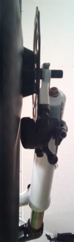

MontajeLa he montado en una Scott Voltage, que estaba arrinconada en el trastero desde que mi compañero se pasó a otra mejor. Tenía freno de disco en la rueda original.
Fue todo bien, aunque en la parte izquierda, la del disco, tuve que añadir una arandela (en la foto, donde se ven 4, puse una de las de debajo que son más finas). La puse para que no rozara la cubierta del motor con una parte del freno de disco. Aquí dejo el detalle. La cosa va de 1 mm, no hay más margen.
