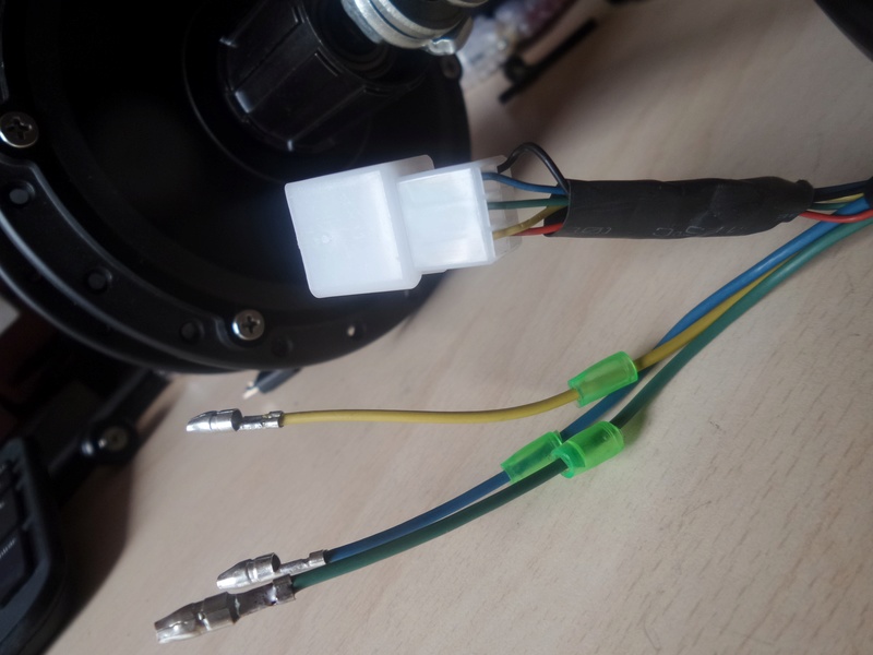

Hola, he comprado un nuevo motor para mi bicicleta eléctrica y aparte de los tres cables gruesos, amarillo, verde y azul, el conector viene con 5 cables , rojo, negro, amarillo, azul y verde, y mi controlador tiene uno de mas de color blanco.  No se si me va a funcionar con normalidad, a ver si me podéis ayudar.

El cable blanco es el sensor interno de velocidad, si el motor no lo tiene, simplemente no marcará la velocidad cuando no lleves asistencia. Por lo demás el motor funcionará correctamente.
