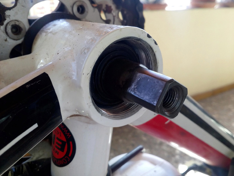

Y saco la pieza que sujetará el iman del PAS, tambien con extractor. En mi bici esta pieza parece que no es metalica.
Aqui tenemos todo demontado y el eje cuadradillo.
Montamos el soporte del iman

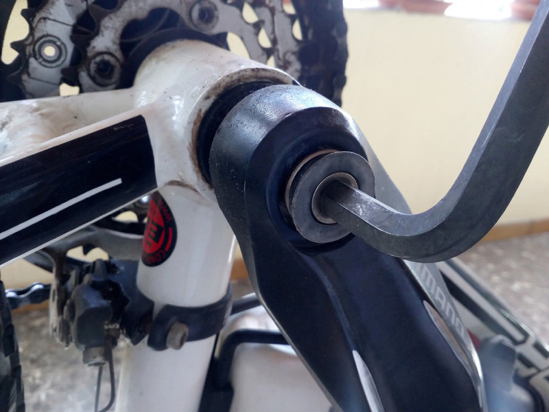

Montamos el disco del PAS, antes de montar la biela conviene comprobar que el montaje del sentido del disco es correcto, conectando el controlador provisionalmente y girando la otra biela. En mi caso ya me lo había advertido el taller y en efecto estaba al reves a pesar de que las flechas indicadoras del disco las habia montado bien. ¿quizas esta pensado para ponerse el el lado de los platos?¿o el chino que ponía lo imanes ese dia estaba despistado?.
Despues de comprobado ya ponrmos la biela, esta habiendola aceitado un poco y ayudandonos de una maza de nylon.

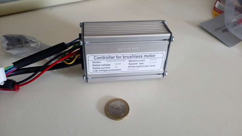

Foto del controlador Sine Wave, es pequeño pero luego va todo bastante justo.
