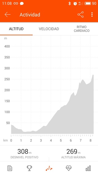

Como ya había comentado en la presentación me dejaron la bici de pruebas del decathlon durante 3 días.Acabo de hacer una de mis rutas habituales y la bici en las cuestas casi muere...y yo por el camino iba!
Me da la impresión que tiene unos desarrollos demasiado largos, ya que con plato de 44 y el piñón mas grande,28 dientes, con el modo de asistencia a tope y yo haciendo fuerza la bici no iba ni para atrás. He tenido que subir dos de las cuestas duras todo el recorrido de pie y haciendo toda la fuerza que he podido.
Con la bici de montaña sin asistencia y con el desarrollo mas corto, 24x36, la subo sin mucho esfuerzo y sentado.
Entiendo que al ser una bici de pruebas pueda tener bastante trote. He salido de casa con batería a plena carga y he hecho 6 kilómetros prácticamente bajada o llano y a la vuelta he optado por coger una ruta algo mas larga pero con menos pendiente, ya que notaba que no tendría fuerza para subir por donde había bajado. 8.6Km la vuelta.
