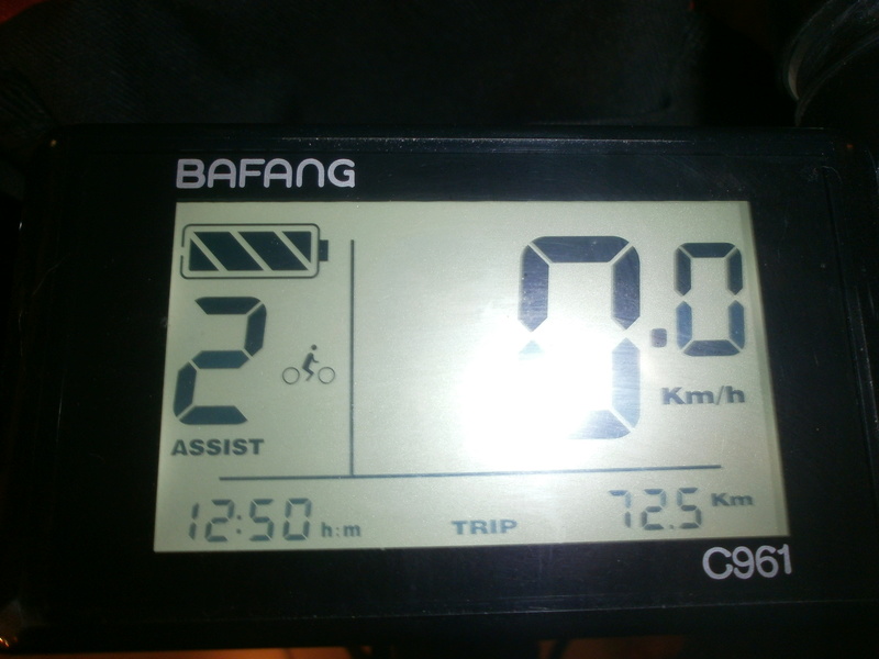

yo. Compre una acá y la verdad que no deja de asombrarme ayer le hice 72.5 Km y nisiquiera habia bajado una rayita, llegue a sacarle
hasta 130 Km usando algunos truquitos.

Motor: El motor funciona perfecto, tanto es así que no programe nada usando el cable USB, como ya dije por ahora lo uso en la ciudad, con la
pantalla programe la velocidad max a 50 Km/h (jamas llegue a esa velocidad), lo habitual es andar entre 25 - 30 Km/h eventualmente 40 si estoy
muy complicado con el trafico, nunca mas de un minuto o dos, jamas uso el acelerador salvo en estos casos (yo diría una vez cada 100 KM), lo
programe con 5 niveles de asistencia, los que mas uso son el uno y el dos eventualmente el tres, el cuatro y el cinco no los uso nunca, uso por
lo general los piñones 2 y 3 y los mas grandes para subir un par de cuestas cortas. El único "problema" que tiene el Bafang es que calienta un
poco sobre todo después de 30 Km, si alguien sabe como solucionar esto le pido me haga el favor de decirmelo.
