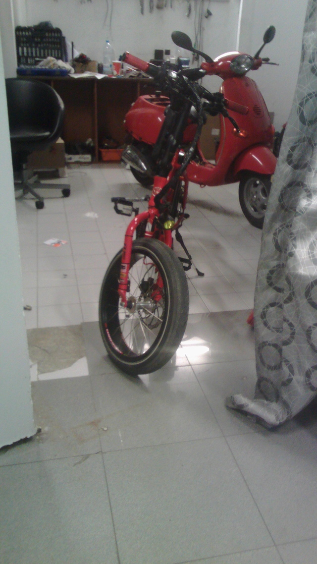

Hola, buenas: bueno traigo esto que he hecho, ya que me pase toda la noche buscando y en espa;a no encontre nada documentado sobre como montarlo o algunas simples fotos pero en USA si lo hacen bastantes sobre todo en montajes tipo Steath Bomber y Chopers electricas, bueno os cuento un poco.
Tengo una tucano monster de 20 pulgadas la cual mola pero estuve buscando neumaticos tipo slicks o tipo carretera y ciudad y no habia nada, solo encontre en todo google dos tipos de neumaticos Fat para rueda 20, los Kenda con tacos y los que llevaba yo ya montados que son de tacos y chinos.. Como decia los queria de carretera pues me comi un pcoo la cabeza y me dio por llevar a cabo la idea.
Hoy en uno de mis dos trabajos que soy tecnico de emergencias sanitarias en cruz roja a media jornada y mecanico de vehiculos electricos de una empresa de alquiler aqui en barcelona, pues hoy me los monte aqui en el mismo taller ya que dispongo de muchas mas herramientas que en casa y mas que nada el compresor que es mano de santo.
Bueno os dejo una imagen del antes .
Montar neumáticos standard en llantas Fat de 80mm en adelante, tanto en 20" como en 26" Img_2022
Montar neumáticos standard en llantas Fat de 80mm en adelante, tanto en 20" como en 26" Img_2023
estas del despues
Montar neumáticos standard en llantas Fat de 80mm en adelante, tanto en 20" como en 26" Img_2024
Montar neumáticos standard en llantas Fat de 80mm en adelante, tanto en 20" como en 26" Img_2025
Montar neumáticos standard en llantas Fat de 80mm en adelante, tanto en 20" como en 26" Img_2026
Montar neumáticos standard en llantas Fat de 80mm en adelante, tanto en 20" como en 26" Img_2027
Montar neumáticos standard en llantas Fat de 80mm en adelante, tanto en 20" como en 26" Img_2028
Vale sigo, esto de montar neumaticos normales o standard en aros o llantas fat de 80mm en adelante es posible en todas las medidas osea en 20 y en 26, es 26 la gente monta las maxxis holly roller que quedan super bien, yo me he montado las Schwalbe big apple de 20 y 2.15 pero montare unas demolition slicks de bmx de 20 y 2.40.

Vale ya estoy en casa y después de probarla bien doy mi opinión..
Pues va ahora super fina, no hace el ruido tipo moto que hacía al hacer fricción el neumatico tan ancho y con tacos contra el suelo, ahora no suena nada solo por eso da gusto, el neumatico fat aunque yo lo llevaba bien hinchado absorbía un poco los baches, pero nada lo solucionaré instalando una horquilla delantera no hay problema Smile ahora el centro de gravedad esta mas bajo me gusta más y mas me gusta poder tener las dos opciones si quiero dominguear por tierra me monto los neumaticos fat si quiero asfalto los que llevo ahora.. muy contento con el cambio en las fotos se ve de una manera pero en persona mola mucho más.
Es una pena que no haya apenas variedad de neumaticos fat, pero bueno no se puede tener todo en la vida no ? jeje un saludo siento haberos daros la tabarra pero quizás a alguien le sea útil todo esto.

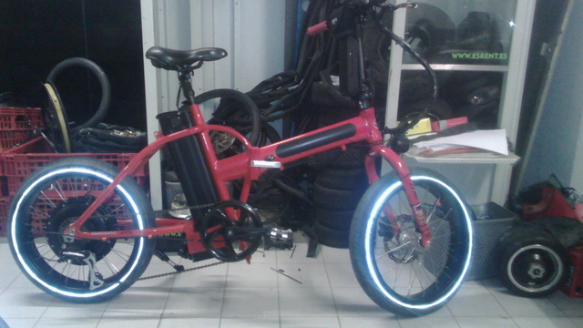

Os dejo una foto de antes
Montar neumáticos standard en llantas Fat de 80mm en adelante, tanto en 20" como en 26" Img_2029
y otra de ahora
Montar neumáticos standard en llantas Fat de 80mm en adelante, tanto en 20" como en 26" Img_2030
Por cierto la bici es de 48v con 13 ah de batería, el motor no se que marca es pero sera como un 9c supongo, el controlador llevo hecho el shunt mod a 26ah de 9 fets la lcd es una APT U800 (desde ella puedes subir o bajar amperios) y bueno pronto la voy a ir subiendo el potencial ya tengo un controlador que esta por llegar de 12fets y la lcd kt 3, y bateria quizas le ponga otra mas de 48 para tener mas autonomía aun pero a su misma vez quiero montar todas mis piezas o en un chasis qulbix o similar (chino) o directamente en una bici downhill pero manteniendo las ruedas 20" como las EMX pero con mis ruedas. Por ciero llevo los emblemas de "monster" de tucano tapados, porque no me patrocinan en nada pues no voy a ir luciendo su logo por la cara Smile el dia que me llamen y me digan oye te devuelvo de los 1590 eurazos una parte pues los luciré y promocionaré jeje

Hola si sobre peso al cambiar gomas es mas o menos el mismo , cuando desmonte los neumaticos los fat me esperaba que pesaran mas, ahora vuelvo a llevar las fat Smile se nota que me va la marcha e jeje
Sobre lo del motor yo estoy muy contento en off-road la pongo a 42 kmh en apenas unos segundos si tienes la misma en el display (APT 800s) marcas -1919- y la deslimitas, le hice el shunt mod, bueno de todas las ebikes que tengo esta es la mimada, una cosa a destacar, que el otro día yendo al trabajo se me quemó el fusible de la batería le puse el de otra que tengo y ahora me esta dando mas watios osea mucho mejor Smile será cosa del destino o que se yo, pero ahora mucho mejor aun.
Como mejoras a la Monster roja:
Frenos hidráulicos delantero y trasero.
Bielas nuevas y plato mas pequeño.
Controlador fuera de la caja para refrigerar mejor.
Shunt mod al controlador.
Luz delantera mas potente y tulipa con vinilo amarillo.
Luz trasera conectada al controlador muy potente fijada debajo del asiento.
Altavoz bluetooh con manos libres etc para hacer mas ameno el trayecto al trabajo. Smile
Manguitos rojos que se fijan con tornillos, mucho mas seguros y comodos.
Bocina electrica.
Disco delantero Galfer.
Acelerador de medio puño, desconectable con interruptor oculto Smile
Pas desconectable con interruptor oculto.
La verdad que va de maravilla.
