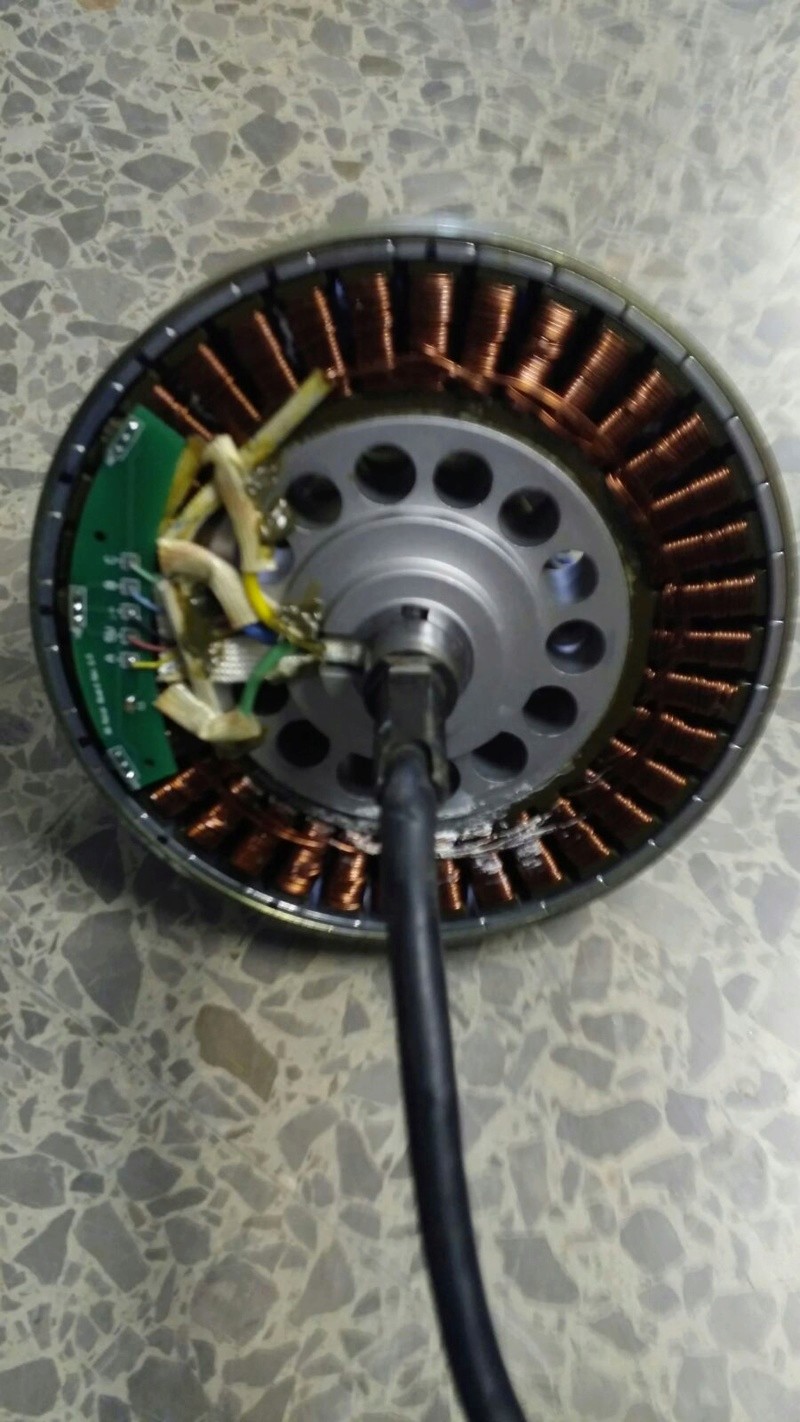

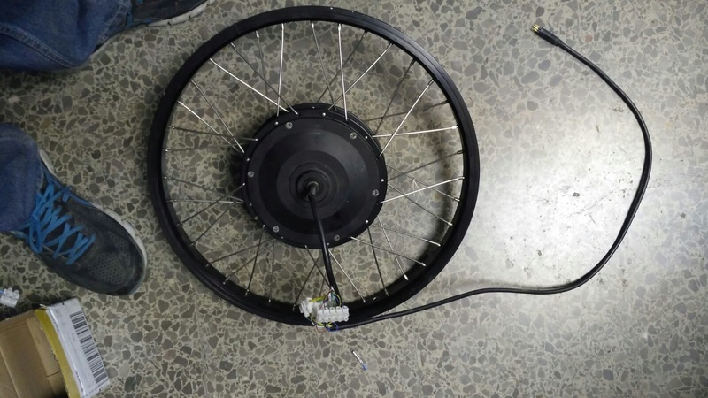

Hola buenas tardes necesito ayuda acaban de darme un motor delantero creo que es un cristalite radiado en rueda 20 y no se que controlador le tengo que poner, pues le he puesto uno de 20  amperios el que lleva el motor el escalador y tienes que ayudarlo para que empiece a salir si alguien me puede ayudar a elegir el controlador sería una gran ayuda gracias

Cambiaste el P1 para ese motor?

eso es el P1 seguramente pon el numero de imanes que tienes o 46 y prueba

A qué te refieres cambiar el p1 es en la centralita?

En la pantalla, si es un KT-LCD.

Ya lo he cambiado y sigue con lo mismo tengo que ayudarle a salir
