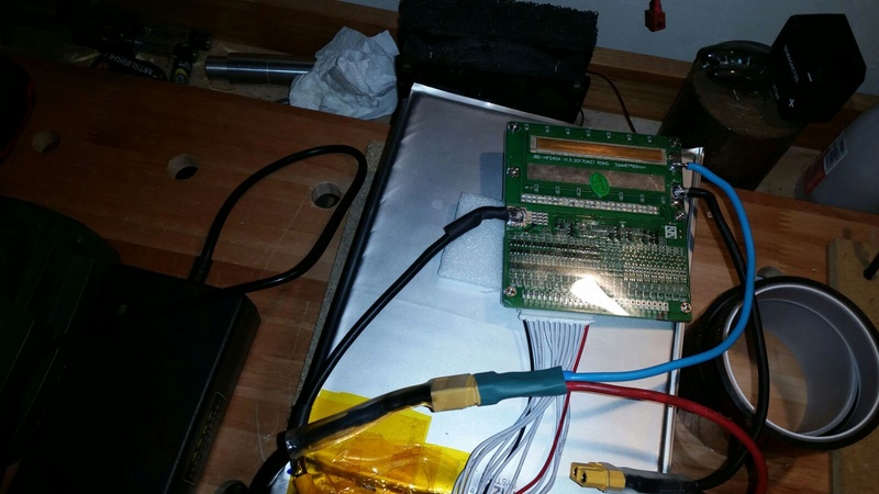

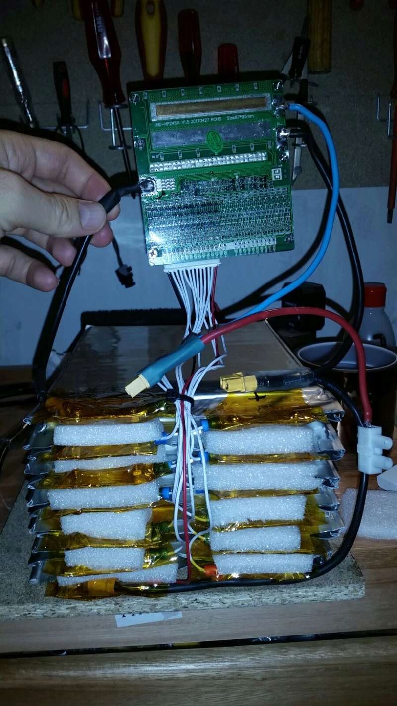

Acabo de montarme mi propia batería de 36v 20a de LiFePo4, el caso es que todo pintaba muy bien hasta el momento de hacer la primera carga, al conectar el el cargador noto que no ocurre nada, que no carga, compruebo que el cargador suministra lo debido (43.7v) y todo bien, miro que el voltaje de la batería sea la correcta (38.8v) y bien, compruebo que no celdas alocadas (3.2v) y todas bien por lo que supongo que el problema es del BMS. Me podéis decir si hay alguna forma de descartar fallo de BMS, o de saber si esta funcionando? Muchas gracias

Revisando de nuevo el voltaje de las celdas, me encuentro que una de ellas tiene 3.66v, algo estraño para una LiFePo4, no? sobretodo si nunca he hecho una carga...
Por otro lado, he instalado otro BMS que de otra batería idéntica que funciona perfectamente y me hace la misma "jugarreta"
¿el problema será esa celda que con más voltaje del normal que me está loqueando al BMS? si así, debo descargarla hasta los 3.2v?
Gracias!

Entiendo que el bms es específico de lifepo, de 36v y que estás seguro de que no es de litio normal.
Lo primero que haría es equilibrar esa celda con las otras, descargándola.

Sebibike escribió:Entiendo que el bms es específico de lifepo, de 36v y que estás seguro de que no es de litio normal.
+1
El límite lifepo4 es 3.60/3.65V al llegar al tope el bms hace su trabajo y corta la carga.
La resistencia de equilibrado de esa celda debería estar caliente.
Para confirmar que es fallo del bms puedes poner un puente entre B-  y   C- así te saltas el bms,pero sólo unos segundos para ver si empieza a funcionar el cargador.
