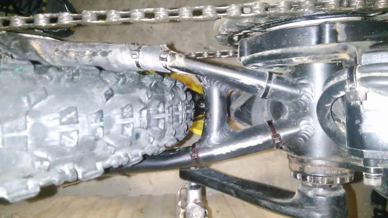

Le he hecho una fotos... pero no se si esto servirá de mucho... os aseguro que la llanta gira perfectamente alineada, ya lo he probado, y el problema viene del neumático.
Necesito ayuda con neumático descentrado Img_2019
Aquí se puede ver que el neumático está centrado...
Necesito ayuda con neumático descentrado Img_2020
Y en esta otra se ve la zona en la que roza...
Necesito ayuda con neumático descentrado Img_2021
Se ve claramente que el neumático está desplazado a la izquierda ( a la derecha en la imagen, ya que la bici está ruedas arriba ), el caso es que, mientras que el balón del neumático se desplaza a la derecha y se frena con la vaina, el centrador de llanta,(  el cual he montado sobre la propia vaina para comprobar que no es la llanta la culpable ), no roza sobre la llanta, es más, no roza en ningún punto de la llanta... luego tiene que ser cosa de la cubierta.
