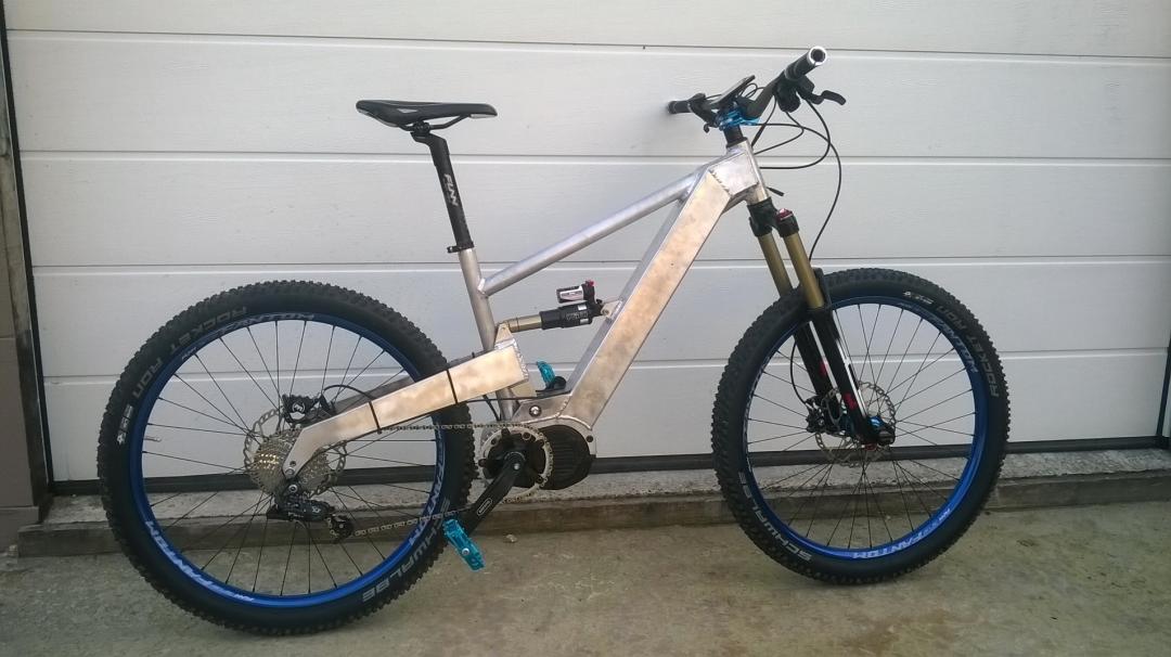

Màs artesana, francesa:
https://www.luk-ebike.fr/vélo-cadre-sur-mesure/
Productos sobre Bafang Ultra Image
Alguien en España se anima a hacer un cuadro compatible con este motoraco?
