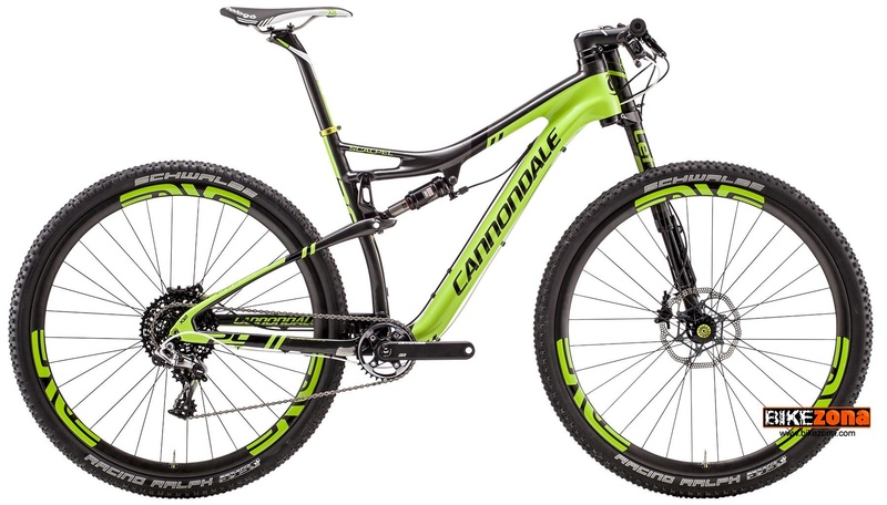

Os presento a mi querida coja.
2Brico Cannondale Scapel Team Empty Re: Brico Cannondale Scapel Team Dom Mar 04, 2018 1:26 am
ferjablito
la tengo puesta a la venta y no quiero regalarla con lo cual me he puesto en contacto con un artesano del Titanio y Carbono a ver si o bien es viable modificar este cuadro para acoplar un motor central o bien poner a la venta este cuadro y encagarle uno especifico en Titanio y adaptar todos los componentes grupo SRAM, ruedas enve , tija manilla y mi querida lefti.
