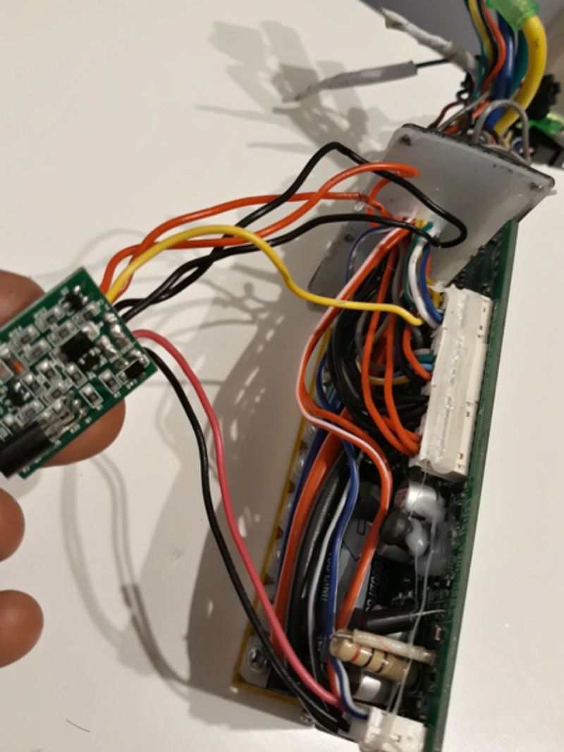

Este es otro controlador que tengo el cual tiene esto que es para luces y me gustaría saber si lo puedo aprovechar y ponerlo en este actual que os digo..
Os adjunto 3 fotos

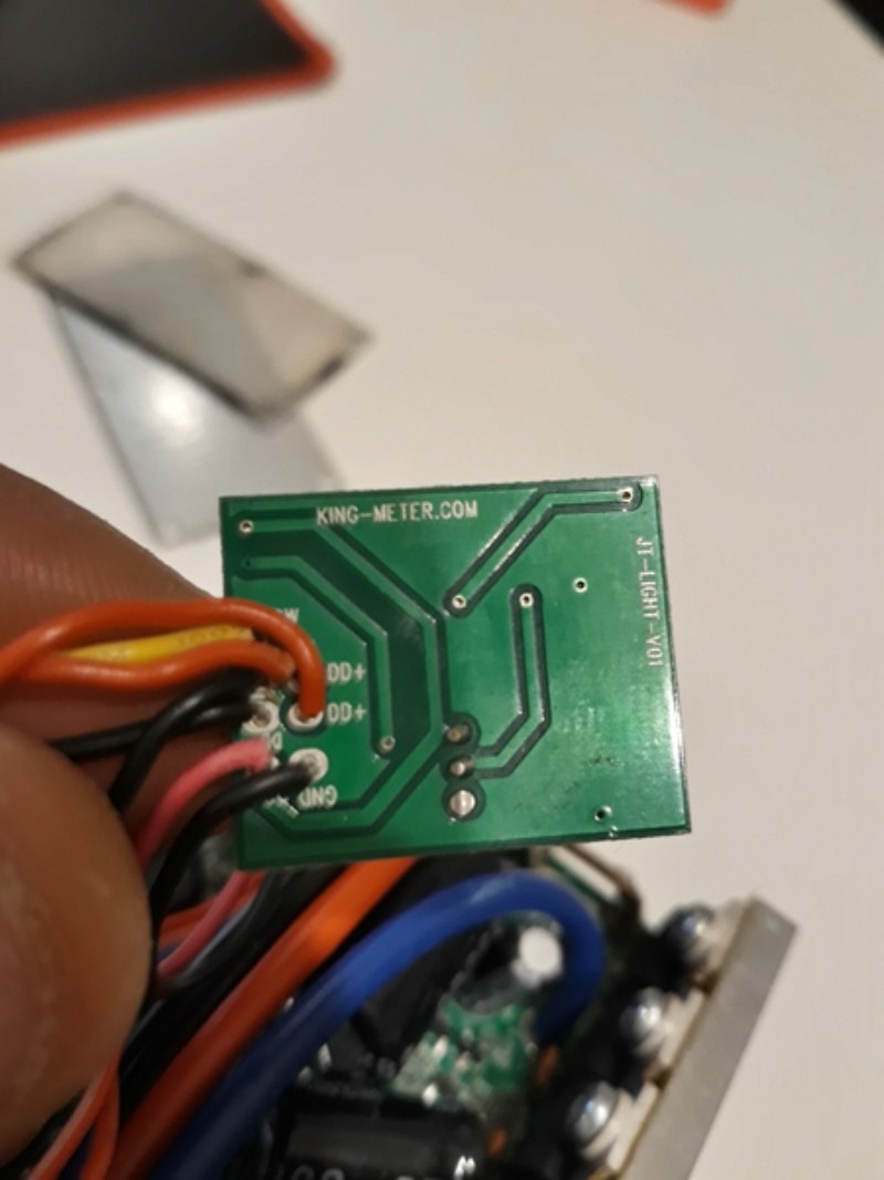

En la placa pone: King-Meter.com y en la otra esquina: JT-LIGHT-VO1

Aquí observo y deduzco de los rojo-negro de la izquierda son para alimentar esta placa (igual me equivoco) luego el amarillo ni idea, y los rojo-negro rojo-negro de la derecha es donde conectaba las luces en este controlador.. Por eso pregunto si puedo conectar esto en algún sitio de mi controlador actual. Gracias.

Resuelto el enigma !!
Resulta que este panel minúsculo es un DC/DC BUCK CONVERTER que venía en el viejo controlador dentro como os explique y adjunte las fotos anteriores, vale pues rojo-negro y rojo-negro son la salida osea donde conecto luz trasera y luz delantera, el rojo-negro cortos son la entrada que lo enchufo directamente a los 48v y me sobra el amarillo que si el amarillo lo junto con el rojo de la batería a los 48v se enciende fijo, pero claro el amarillo es como el interruptor pues me gustaría saber ya para rematar y por último si alguien sabe como puedo o donde debo conectar el cable amarillo para que cuando le doy al botón de la LCD3 KT al botón arriba para encender las luces se encienda todo. ¿ alguien sabe ?
