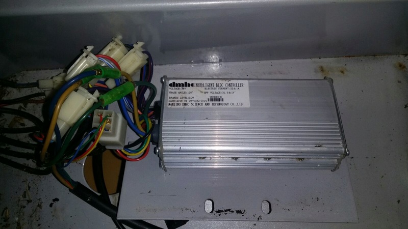

 Alguien que me eche una mano? querría saber si es posible deslimitar el patinete Raycool de 500w 36v brushless, os adjunto un esquema de los cables, y la información que tengo.
inteligent bldc controler
voltage 36v          electric current 22 +- 1 a
phase angle 120Ç    of voltage 31.5 +- 1v
brakes level :low        ykch10-d
date 2015 04    08-0032 0014
NANJING DMHC SCIENCE AND TECHNOLOGY CO .,LID
Lleva 3 cables alimentación del motor verde amarillo y azul    de los cuales 2 están cambiados con los del motor el verde y el amarillo
Lleva 2 cables que van a la bateria, rojo y negro
lleva 7 conectores
1 sensor hall              5 cables (verde, rojo, amarillo, azul y negro)
2 acelerador              3 cables (rojo , gris y azul/blanco)
3 indicador batería,    2 cables ( negro  y azul/rojo)
4 luces/freno             2 cables  (azul/rojo y violeta)
5 manetas de freno   2 cables  (negro y violeta)
6 llave                      2 cables  (rosa/azul y rojo)
7  cargador               2 cables    ( rosa y negro )

MM yo diría que no tiene cable limitador.

Tendría que cambiar la centralita?
Como se cual comprar?
4Centralita Raycool  quitar limitador Empty Re: Centralita Raycool quitar limitador Lun Abr 30, 2018 10:08 am
Fíjate si hay alguno conectado consigo mismo como en coca, que entre y salga del controlador.
5Centralita Raycool  quitar limitador Empty Re: Centralita Raycool quitar limitador Mar Mayo 01, 2018 9:30 pm
davii
No, no tiene más.
