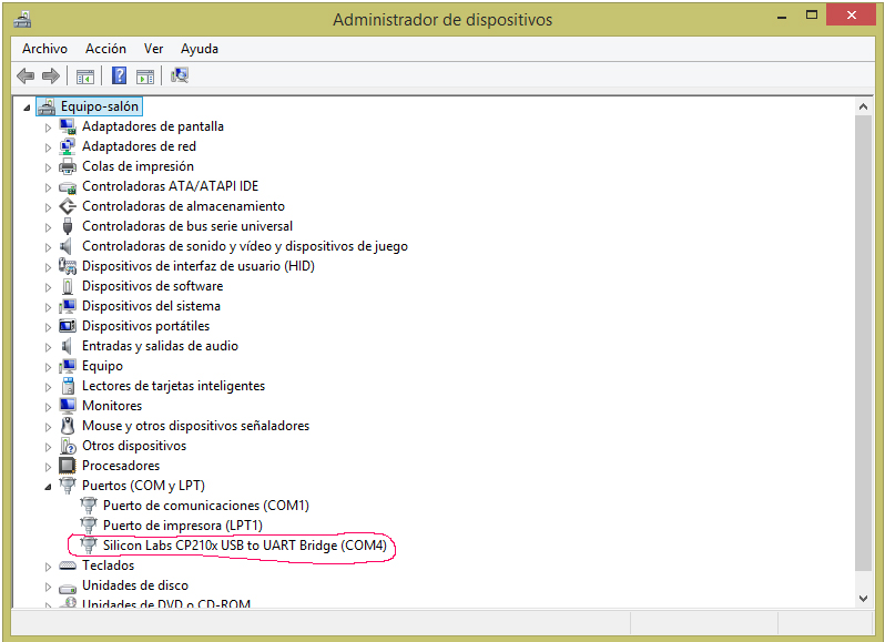

Para que el controlador se comunique con el ordenador, la batería a de estar encendida ( conectada ). Si no enciendes la batería, por mucho que el ordenador reconozca el cable, no podrá mostra la información del controlador.
Por lo general, el puerto COM que le asigna el ordenador al cable es el 4.
De todas formas, no se si habrás instalado el controlador ( driver ) del cable, el cual es necesario para que el equipo reconozca el cable y le asigne un puerto COM.
En Esta web lo puedes descargar, es válido para windows 7, 8, 8.1 y 10.
Una vez instalado el controlador, has de comprobar que el equipo lo reconoce y le asigna un puerto COM, en Administrador de Dispositivos de Windows tiene que aparecer, por lo generar suele ser el COM4

Hola: ahí me funcionó. Resulta que en opciones avanzadas el Port COM3 aparecía en uso así que yo le asignaba otro NRO. Luego decidí asignarle el COM3 y automáticamente se habilitó todo. Muchas gracias.
Al principio, cuando dijiste que tu pc la asignaba al cable el COM14... es que me extrañó mucho, pues el pc suele asignarle al cable uno de estos dos puertos " COM " o bien el COM3 o bien el COM4. que a su vez, son los puertos que suele buscar la aplicación... pero bueno, el caso es que al final lo has conseguido... ahora solo te falta personalizar la programación a tu gusto, algo que, a buen seguro te llevará a retocar la programación varias veces, hasta que logres " afinarla "... pero eso ya es coser y cantar Wink
