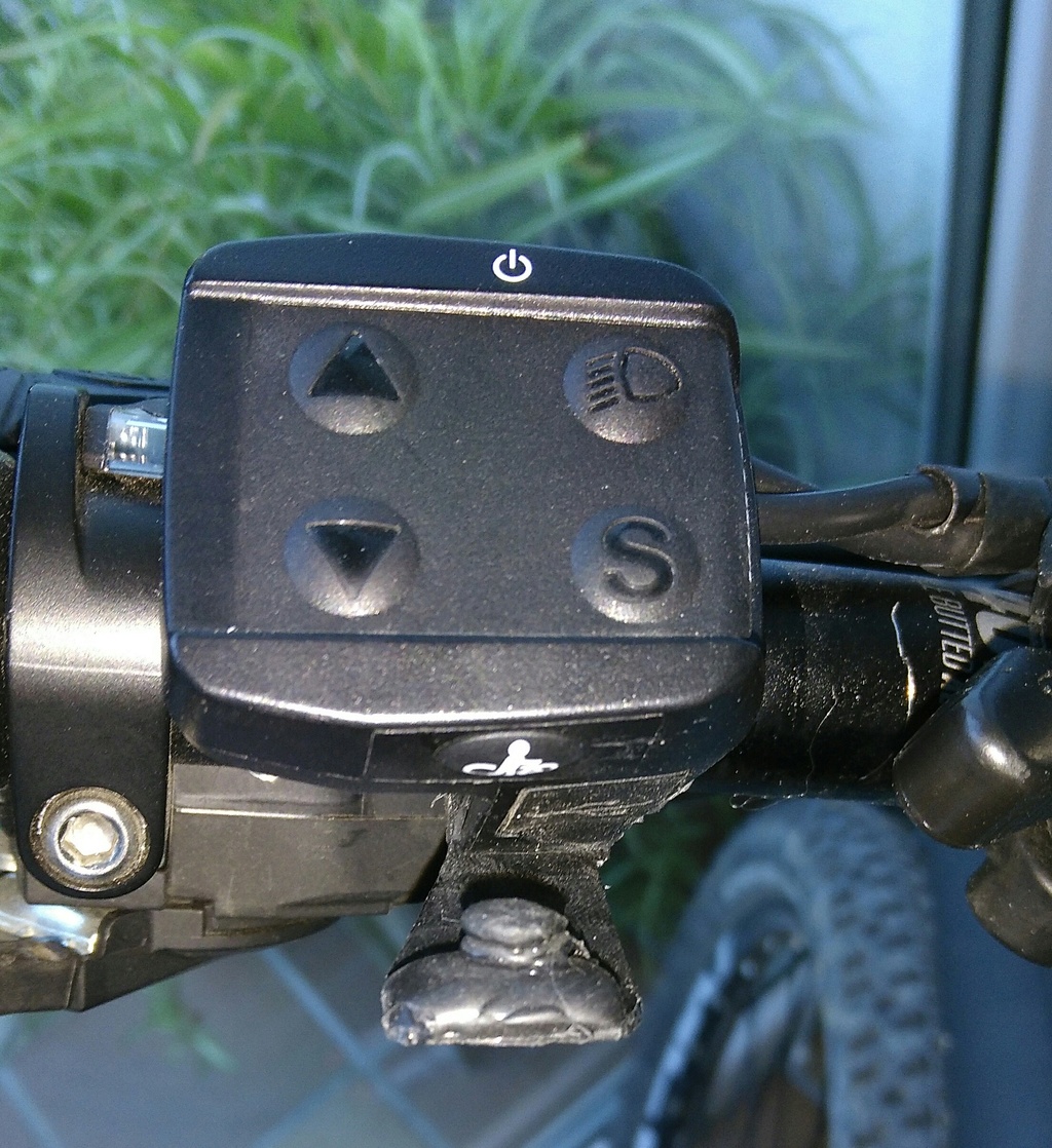

En la Haibike Yamaha de fábrica, después de hacer varias pruebas, mientras no encuentre nada mejor, esto es lo que he hecho con un retal de la carcasa de plástico negro de un viejo smartphone al que le hecho un agujerito por donde pasa el tornillo que cierra el soporte del pulsador y unas gotazas de cola termofusible negra.
¿Algún truco o inventillo para pulsar el botoncito del modo "walk"? Img_2010
¿Algún truco o inventillo para pulsar el botoncito del modo "walk"? Img_2011
¿Algún truco o inventillo para pulsar el botoncito del modo "walk"? Img_2012

No había puesto ninguna foto del inventillo o chapuza que al final le hice al botoncito de modo walk del kit eléctrico de mi bici.
Me parece que me olvidé porque como me quedó chapucero y cutre y me dió verguenza compartirlo.
Pero después que este pasado fin de semana me funcionará y me ayudara,  y facilitara poder subir por tramos de un camino estrecho y predregoso en la zona del Parc Natural del Cap de Creus me atrevo a compartir una foto porque aún que tenga un aspecto chapucero y cutre, funciona que para mí es lo más importante.
Creo que se ve bastante claro en la foto, pero por si acaso comento que lo utilicé una pinza, cola  termofusible negra (para hacer más blanda y adaptable la zona que apreta y sujeta el pulsador) y un trocito de clave eléctrico reutilizado para que no se pierda que pasé por unos agujeritos que hice con una broca fina en la pinza.
Para cortar y parar el modo walk con la pinza puesta utilizo la maneta del freno con su sensor.
Y sobre el pulsador que hice para la haibike, pues no funciona a gusto de la usuaria y además se cae. Embarassed
