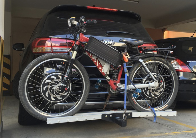

Hace un par de años armé la bici de la foto, con tracción delantera y posterior utilizando dos kits Magic Pie 4 y dos baterías de 48v y 20Ah cada una.
La he usado muy poco solo para pasear de vez en cuando. Funcionó bastante bien hasta hace unos meses que repentinamente en un paseo comenzó a perder fuerza, hasta que dejo de funcionar primero una rueda y luego la otra. Luego de ese evento le cambié los controladores a ambas ruedas. Después de esa reparación, funciona pero usándola con las baterías recién cargadas, luego de unos minutos de uso, no mas de 10, cuando la acelero al máximo pasa un tiempo muy corto y pierde fuerza y en la pantalla aparece como si las baterías estuvieran en cero, corto la corriente con la llave y vuelvo encender y otra vez las baterías aparecen full y nuevamente funciona bien, si la vuelvo a acelerar al máximo vuelve a ocurrir lo mismo.
Talvez alguno de ustedes puede tener una idea de que podría estar ocurriendo y/o que solución podría darle.
Gracias y saludos,
Luis

o tienes la bateria en mal estado y el controlador corta para no descargarla del todo o tienes mal configurado el corte de bajo voltaje en los controladores. revisalos y veras como lo solucionas. Me inclino a pensar que es el corte de bajo voltaje que lo tienes mal configurado casi seguro.

Sintomas muy claros, baterias o su cableado fallando.
Puede ser un simple conector que no haga buen contacto, al poco tiempo de empezar a andar, se calienta y falla el contacto.
O puede que sean las baterias, aunque veo poco probable que fallen las dos a la vez. Supongo que cada una las llevaras conectadas a un controlador, pero que no estan conectadas en paralelo entre ellas.
Si las tuvieses conectadas en paralelo, podria ser una la que falle y se lleve por delamte la otra. Para probar, puedes desconectar una y salir a rodar, luego cambiar y desconectar la otra y volver a salir a probar.

Luis González
Luis González
Gracias por vuestras respuestas.
En realidad conecte las baterías en paralelo con la finalidad de usar una sola llave de activación para ambas ya que cuando estaban separadas, tenia que girar la llave en cada batería, voy a separarlas y a hacer las pruebas que Carlos me indica y de paso revisar todo el cableado.
Moriwaky, donde puedo revisar la configuración del corte de bajo voltaje?
Hay alguna forma de probar el estado de una batería sin rodar la bici, disculpen las preguntas pero son neófito en electricidad.
Los mantendré informados.
Saludos,
Luis

Los controlador son los que vienen dentro de la rueda en este sistema de Golden Motor y las baterías son LiPOFe chinas de 20Ah.

Los controladores de los Magic Pie son programables. Por defecto vienen con el corte de voltaje mas bajo posible, por lo que no deberia darte problemas. Pero nunca se sabe, deberias revisarlo tambien, como los compañeros han comentado.
Para programar hace falta un cable especial, que no se si lo tendras.
