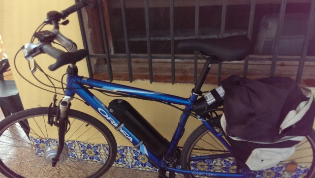

Antes que nada agradecer a los compañeros Sebibike, Hedumaza y Soñador por sus consejos.
LLevo un para de semanas disfrutando del placer de ir en bici sin cansarse y disfrutando del paisaje, que gozada! . De repente me he vuelto un conductor ejemplar que respeta las normas de circulación, más que nada por no dar excusas a los agentes de la ley para que me paren.
Mi presupuesto era el más bajo posible.
Iba a comprar el kit básico del banner pero se quedaron sin stock, navegando por alitasexpress vi este kit de china sin rueda y me anime a comprarlo:
https://es.aliexpress.com/item/MXUS-Electric-bike-250W-350W-36V-48V-XF07-XF08-Motor-brand-without-battery-LED-LCD-display/32840535624.html?spm=a2g0s.9042311.0.0.27e063c0WoSZfA
en mi caso 36 voltios con pantalla led 160 pavos, afortunadamente no me cobraron tasas, quizás por el tamaño del paquete o vaya usted a saber.
Los radios vinieron un poco largos pero valen aunque con el patrón de un cruce requieren mantenimiento.
La bateria de 13 ah 215 leuros también por alí vino de Holanda.
Esta es mi primera ebike:
Presento mi bici e impresiones Imag0213

¡Enhorabuena!
Pinta muy bien, ya lo creo que si y te ha salido muy bien de precio cheers
3Presento mi bici e impresiones Empty Re: Presento mi bici e impresiones Vie Ago 24, 2018 9:49 pm
Bienvenido a los electrones y ¡A disfrutarla! Aunque tengo una mala noticia: pronto querrás mas. Twisted Evil
4Presento mi bici e impresiones Empty Re: Presento mi bici e impresiones Vie Ago 24, 2018 10:46 pm
Si cumple con la regla 3B... cojon*do... a disfrutar de la bici, que eso es lo bueno de la bici eléctrica... que invita a montar en bici.

Gracias amigos, estoy notando que se me está haciendo el culo gordo  Very Happy, ya quiero más manchi! ,más velocidad por que se que este motor corre más que el desarrollo 42/14 que llevo.
Una cosa curiosa que note los primeros dias es que tenía la absurda idea de ponerme el cinturón de seguridad y de que estaba haciendo trampas, jeje.
Si que parece bbb Hedumaza,el motor tira bastante y la batería me da para 70 km de uso normal, le puse las bridas metálicas como me sugeriste, un saludo.
