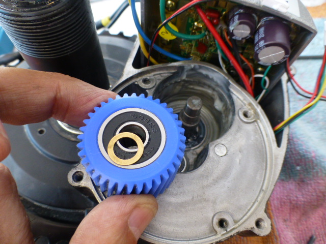

Por cierto, el otro dia lo abrí para ver como iba el engranaje azul y como verás está perfecto. También abrí el motor eléctrico y los devanados no tienen ningún síntoma de sobrecalentamiento. De paso cambie la grasa, puse una con silicona.

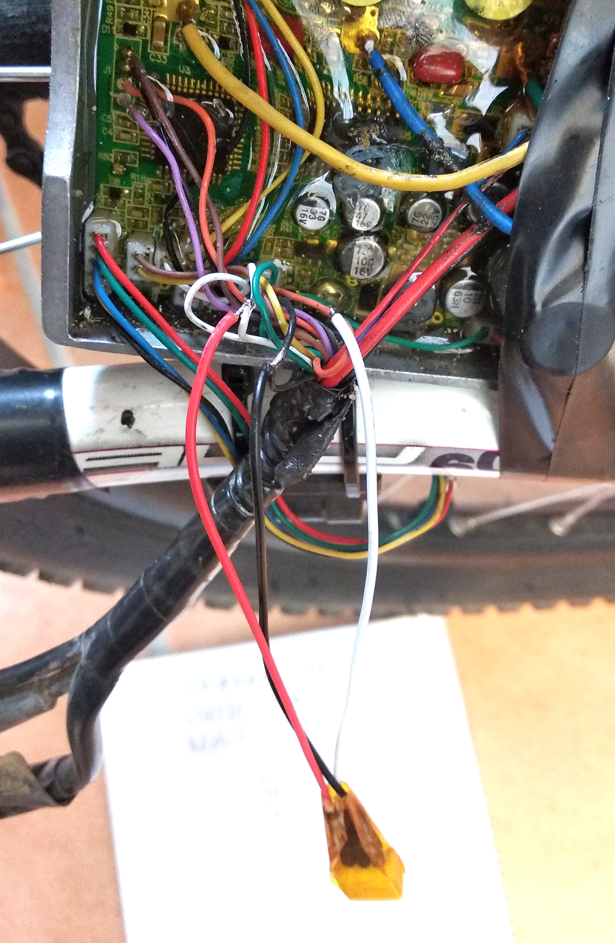

Este motor tiene un problema de calentamiento, bueno, diría mejor de refrigeración. Existe una cámara de aire entre el motor eléctrico y la carcasa exterior, de forma que dificulta la evacuación del calor. Es necesario llenar esta cámara con material con buena conducción térmica, que mejore la conducción entre el motor y la carcasa exterior, que por cierto no le vendrían mal unas aletas refrigerantes como lleva el Bafang.
También montaré el sensor de temperatura, usando el ADC del acelerador (hay varios videos), para evitar que se pueda quemar o llegar al conocido efecto Curie de desmagnetización.
Son soluciones que las considero más urgentes que cambiar el firmware. Tengo la información, los programas, etc..pero no lo considero necesario de momento. La verdad es que va muy bien y estoy bastante contento con el funcionamiento con el firmware original. De otros firmwate leo cosas buenas y algunas no tanto.
Bueno, si tienes alguna duda ya sabes, aquí estamos.

Bueno, pues ya he probado a cambiarle el software, y me cuento a continuación la experiencia:
- Tengo unos 12 cm de cable en el ST-Link y no he tenido problemas de conexión, lo ha reconocido a la primera.
- He hecho una copia del Program File, Data Memory y Option Byte, en formato .hex; supongo que es lo correcto.
- Con el configurador Java que describe mbrusa,  he puesto los parámetros que creo son los correctos y los ha aceptado al momento.
Hasta ahí sin problemas, la verdad es que esperaba sorpresas, pero ha sido realmente fácil.
Al probarla, lo primero que he notado ha sido un menor ruido en el motor; y sobre todo cuando le pides mayor esfuerzo. Últimamente estaba notando un cierto ruido cuando le exigía más potencia.
Luego he empezado a tocar el display y la verdad es que es un verdadero lio, demasiado complicado y demasiadas opciones (cuatro modos, cada uno con cuatro niveles, etc ), además se pueden cambiar desde el display tocando el botón de las luces no se cuantos miles de veces, etc...
Como no me aclare intentaré reprogramarlo con el primer programador Java que describe AskThinkings en su blog y me olvidaré de tantos modos de funcionamiento y de ver parámetros en el display. Creo que lo más acertado del software en la curva de potencia, ahora parece más lineal.
Por cierto y respecto al ruido, una cosa que comenté en otro hilo. Los tres cables que alimentan el motor, están partidos y se unen mediante tornillos, para poder desmontar el motor y separarlo de la controladora. Esos tornillos, enanos, llevan una minúscula arandela, y roscan sobre una pequeña chapita de color dorado. La arandela impide que el tornillo llegue hasta el fondo y evita de esa forma que se pase de rosca. El primer día que lo desmonté perdí una arandela (al final la encontré), y puse el tornillo sin arandela y claro, se pasó al apretarlo. Eso produce un mal contacto por un cable (por cierto, no muy grueso), por el que pasa una corriente considerable. Creo que un mal contacto en uno de estos cables aumenta la resistencia, disminuye la corriente, de forma que ya no es igual la corriente que llega a cada devanado y eso puede provocar una falta de sincronismo y seguramente un ruido, como si el motor no fuera redondo.
He conseguido poner un tornillo y la unión está asegurada, de momento. Lo malo es que esta operación la he hecho simultáneamente con la nueva programación, y ahora no se si la desaparición del ruido ha sido por el contacto o por el nuevo software....Probablemente con el tiempo cambie este sistema de unir los cables, creo que con unas clemas se quedaría más asegurado el contacto.
Tongsheng TSDZ2  - Página 6 P1140524
Me refiero a estos contacto, si no pones la arandela el tornillo llega al fondo y se pasa de rosca al no poder avanzar (ya me extraño ver la arandelilla, pensé, que finos los chinos estos..). Como vuelva a perder otra arandelilla, eliminó todo y pongo unas clemas pequeñas, creo que hará mejor contacto.
Voy a ver si consigo aprender como funciona el display ahora.

He estado investigando un poco más y he descubierto que el motor con acelerador ya lleva los cables soldados a la placa y sólo es necesario cortar y empalmar para instalar el sensor de temperatura.
En ese caso, es posible que me anime a instalarlo.

Xabadou, si no pediste el motor con acelerador, tendrás el modelo sin acelerador, el que lleva seis cables en el que del display al motor, el otro tiene ocho. De todas formas no es complicado, solo tienes que tener cuidado al quitar la pasta amarilla protectora, luego sueldas los cables y vuelves a tapar con silicona caliente.
Yo aun no lo he hecho, lo tengo preparado. El LM35, que ya tenia, y he comprado este conector y la silicona para pegarlo en el motor (si es posible cerca de la entrada de los cables al motor). De esa forma cuando quieras sacar el motor solo tienes que desconectar.
https://es.aliexpress.com/item/32966181600.html?spm=a2g0s.9042311.0.0.1ce363c0OQyUqc
https://es.aliexpress.com/item/4001264054550.html?spm=a2g0s.9042311.0.0.1ce363c0OQyUqc
Cuando tenga las almohadillas, que por cierto, todavía no tengo muy claro los grosores, y la plancha de aluminio, seguramente lo pondré.
Lo que hacen es utilizar el ADC (conversor analógico digital) del acelerador, para leer la temperatura. El LM35 lo alimentan con 5 V, y el da una tensión entre 0 y 5 V, en función de la temperatura (creo recordar que 0,01 V por cada grado). El ADC lo pasa a binario y a través de software lo interpretas, y haces lo que quieras, paras el motor, limitas corriente, la muestras en display, etc..
Un dia de estos lo haré.
