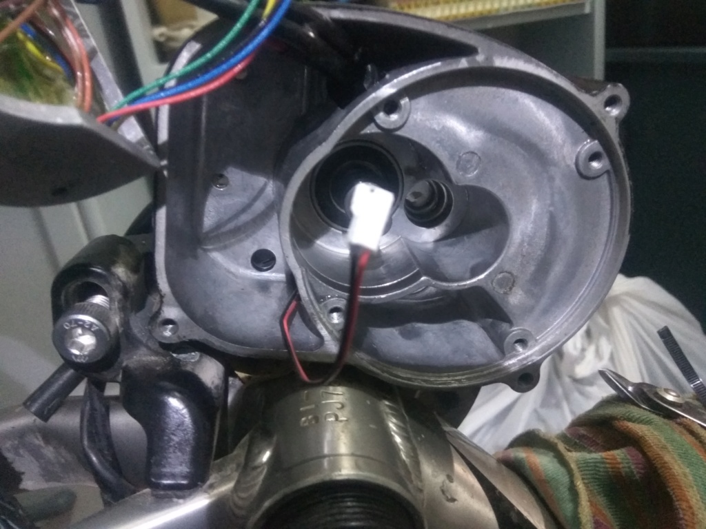

Tongsheng TSDZ2  - Página 8 Img_2010
Tongsheng TSDZ2  - Página 8 Img_2011
Fijate la excentricidad que está a las 9 en el alojamiento del motor. Luego puedes ver donde está la entrada del cable del sensor de par y el pequeño alojamiento redondo del sensor de cadencia.
Estoy pensando que la bici está al revés, si pasara la grasa, no debería llegar a esos lugares pues en la controladora no hay nada que se mueva; o sea, que igual, al darle la vuelta, he provocado que la grasa pase a esos orificios, aunque no creo que a la controladora, pero nunca se sabe....me cago en la leche...
Jeje, es bueno esto de los foros, porque escribiendo te das cuenta de la cagada que has hecho, tu solito, sin que te digan nada......

Tongsheng TSDZ2  - Página 8 Img_2012
Ahora he comprado una activada con teflón, PTFE. He leído por ahí, a algún entendido, que realmente la base de la grasa da igual, lo importante es el producto que la activa. Aunque es una grasa de montaje, es de un fabricante español y lo comentarios son 100% muy buenos. Probaremos.
Tongsheng TSDZ2  - Página 8 Grasa_11
No tiene sentido que llegue bien a casa, pare el motor, lo coja a los tres días y tenga ese ruido. Solo pienso que puede ser un tema de engrase, porque ya me pasó y limpie y engrasé de nuevo y a funcionar. Delicadillo que es el muchacho.
Como lo tengo desguazado en espera de la grasa y tengo una salida por la ruta de Ojos Negros el sábado, estoy limpiando la bici y el motor y me he dado cuenta que hace una fuerza bestial sobre las vainas traseras. Te pongo unas imágenes.
Tongsheng TSDZ2  - Página 8 Img_2014
Fíjate en el tornillo y la pieza inferior, que va sobre la vainas, se ha quedado así después de enderezarla lo que he podido (no tengo mucha herramienta en casa y no la he podido dejar derecha). Imagino que serán de chinesum, aún así hace demasiada fuerza, por lo que he pensado dejar reposar el motor sobre la barra inclinada del cuadro y ponerlo un trozo de caucho para que no lo marque. He medido y curiosamente, de esta forma queda más alejado del suelo.
Tongsheng TSDZ2  - Página 8 Img_2016
Tongsheng TSDZ2  - Página 8 Img_2015
Veremos que tal funciona. Una vez se me soltó la pieza que sujeta al motor a las vainas para que no se vaya hacia delante, y me hizo una marca en el cuadro.
También si le pongo la pieza que le sujeta a las vainas, un tornillo de la porta del engranaje gordo, me roza en una vaina y le tengo que poner una arandela de 1,5 mm para separarlo del pedalier, que no es mucho, pero que afecta directamente a la línea de cadena. De esta forma puedo eliminar la arandela y algo gano de linea de cadena.
Bueno, te he contado unas cuantas cosas (y aún me quedan algunas), ya te iré relatando la experiencia. Me apunto la grasa que usas, si te va bien a ti me irá bien a mi, además es de las más baratas que he visto.

He desmontado el sensor de par y tenia excesiva grasa. Lo he limpiado y seguimos igual.
Tengo el firmware de mbrusa y cuando mantengo el - para ponerlo en modo ayuda al caminar, sale E04.
Alguna idea?
En principio el exceso de grasa no debería afectar al sensor de par, no obstante se la quitado y ahora está limpio.
Como puedo comprobar que funciona el sensor de par, porque en principio descarto la controladora, porque el display funciona correctamente. Le he puesto el firmware original, y nada, aunque ha pasado una cosa curiosa, me marcaba mal la carga de la batería.
Siempre se jode cuando más hace falta.
Espero vuestras ideas, sobre todo como probar el sensor de par, para descartarlo y entonces sería la controladora.
372Tongsheng TSDZ2  - Página 8 Empty Re: Tongsheng TSDZ2 Jue Dic 17, 2020 9:47 pm
Xabadou
Si enciende, prueba a ponerlo en modo cadencia a ver si así te asiste.
Parece una chorrada, pero vigila que no se haya movido el imán o el sensor de velocidad, si funciona mal (o no funciona) el motor se vuelve majara y no va bien.
373Tongsheng TSDZ2  - Página 8 Empty Re: Tongsheng TSDZ2 Jue Dic 17, 2020 11:15 pm
catile
Es buena idea, creo que era el modo E03.
Mirare el iman.
El tema esta en que en casa es complicado probarlo. Le pongola asistencia al andar y sale E04.
Se te ocurre como puedo probar sensor de par, motor, etc .por separado, para descartar.

375Tongsheng TSDZ2  - Página 8 Empty Re: Tongsheng TSDZ2 Vie Dic 18, 2020 9:33 am
catile
Nada, he comprobado el iman y está bien.
En modo cadencia no funciona y sale el error E04, que con el software de mbrusa :
E04 - ERROR_MOTOR_BLOCKED Motor o rueda bloqueados, absorción de corriente excesiva sin rotación del motor. Verifique la causa. Después de 10 segundos, el error desaparece y la bicicleta se puede reutilizar.
El motor absorver corriente pero no gira, y efectivamente, no gira porque no se oye.
Como puedo comprobar el motor??
376Tongsheng TSDZ2  - Página 8 Empty Re: Tongsheng TSDZ2 Vie Dic 18, 2020 10:53 am
catile
Pues no entiendo porque no funciona el trasto este.
Está bien engrasado.
El motor está bien, no tiene los devanados quemados y da continuidad entre ellos.
Los sensores de efecto hall del motor, no se como medirlos. Alguna idea?
El sensor de par lo desmonté, mucha grasa que limpie, pero no vi nada anormal. De todas formas debería arrancar el motor en el modo cadencia o en el modo ayuda al andar, y en las dos fomas sale el error E04.
Solo me queda la controladora, pero es raro, no he tenido problemas, admite el firmware sin problemas, el display funciona correctamente, puedo cambiar los modos, etc..por lo que me extraña que sea la controladora.
El problema es que comprar, la controladora ? el sensor de par?
Menuda castaña...
377Tongsheng TSDZ2  - Página 8 Empty Re: Tongsheng TSDZ2 Vie Dic 18, 2020 5:00 pm
Xabadou
Comprueba la batería con un polímetro a ver cuantos voltios te da.
También puedes sacar el motor y darle corriente a ver si gira. Si lo hace el problema será de los sensores o de la controladora.
Ve descartando los problemas uno por uno.
No se me ocurre como se pueden comprobar los sensores, pero en el firmware hay un menú para calibrar el sensor de par. Investiga un poco y mira a ver si te muestra algún dato.
No llegué a sacar el engranaje azul, pero sé sólo gira en un sentido. ¿No lo habrás puesto al revés?

378Tongsheng TSDZ2  - Página 8 Empty Re: Tongsheng TSDZ2 Vie Dic 18, 2020 9:51 pm
Xabadou
https://www.endless-sphere.com/forums/viewtopic.php?f=30&p=1585670#p1587275
El código de error parece ser que corresponde a un daño mecánico.
379Tongsheng TSDZ2  - Página 8 Empty Re: Tongsheng TSDZ2 Vie Dic 18, 2020 10:39 pm
catile
Al final he conseguido que funcione, pero no he averiguado la causa. Puede ser un mal contacto de alguno de los cables o algo del motor, que es lo unico que he desmontado por si se habia torrado, pero esta bien. Luego lo he montado y al probar en casa con la asistencia andando, ha funcionado. Me he bajado a la calle y he dado unas vueltas y funciona, pero sigue con el mismo ruido.
Es un ruido que ya lo tuvo y lo comente en el foro. Entonces lo desmonte y engrase y pense que era eso, porque de fue.
Espero haberlo montado todo bien, mañana me voy a una ruta de 100 km y al dia siguiente vuelvo, veremos como se comporta. El señsr de par es lo que mqs miedo me da, es jodido de montar.
Pudiera ser algun algun  de efecto Hall, que lleva el motor, que falle de vez en cuando, o la controladora.
El error E04 lo da para proteger el engranaje azul, cuando detecta consumo de corriente pero no se mueve el motor
Efectivamente, el engranaje azul no se puede montar al reves.
Creo que la grasa que se mete en el sendor de par no es bueno, pero tampoco le afecta. El sendor hay que saber sacarlo, pero sobre todo volver a ponerlo en su sitio.
380Tongsheng TSDZ2  - Página 8 Empty Re: Tongsheng TSDZ2 Lun Dic 21, 2020 8:57 pm
catile
Este fin de semana he hecho 220 km con el motor y no he tenido ningún problema con él, ni tan siquiera el ruido de las narices. Total que me quedo sin saber porque fue....esperemos que no se repita.
Si es cierto que tuve un fallo de novato...tanto monta y desmonta. Cambie la bielas de lado. Como las quito con los pedales puestos, no me fije y en este tipo de bielas, se pueden invertir.
Tenía miedo de no haber montado bien el sensor de par, pero parece que si. Mejor equivocarse en las bielas.... Very Happy Very Happy
Por cierto, para extraer el engranaje grande, he visto unas fotos en un foro alemán y es una buena idea. Colocar la araña con unos tornillos más largos, y cruzas una llave fija por el centro, sobre el mismo eje. No tienes más que ir apretando los tornillos poco a poco y de forma compensada y sale fácilmente. Para la próxima....

daredevil
Catile, me refiero a que el motor normalmente va hacía abajo. Yo lo voy a ir girando hasta que toque con el tubo del sillín.
En cuando tenga un rato mando un croquis.
En cuanto al tema de bielas que se aflojan habéis probado a poner fija tornillos de dureza media Loctite 243? eso más el par de apriete correcto y no debería haber ningún problema. Puede pasar como comenta Hedumaza en post anteriores, que al ser de un material muy malo se doble el cuadradillo de la presión.
Bielas alternativas con Q-factor cero las miranda Delta en cuadradillo. No se si alguno la ha probado de los de aquí.

tomaya
Xabadou escribió:
Xabadou escribió:Este es el artilugio que utilizo yo. Los cables deben de ser cortos para evitar fallos, lo utilizo con un alargador usb.
Tongsheng TSDZ2  - Página 8 Img-2045
Gracias, voy a probar,  devolveré el cable cuando venga el Lunes.
400Tongsheng TSDZ2  - Página 8 Empty Re: Tongsheng TSDZ2 Vie Ene 08, 2021 6:26 pm
tomaya
Hola a todos, ya tengo el st-link preparado , firm bajado , y programas instalados.
En cuanto me llegue la grasa super lube nlgi2,  lo flasheo y ya os contare.
@catile, la verdad es que no pregunte nada, pero yo pensé  si el motor para 48v es el mismo, mejor burro grande,  ande o no ande y mas con el peso que tengo  Very Happy
Toda la razón con el vlcd5, es un tocho grande.
Corregirme si me equivoco , la batería tiene que estar quitada y en este caso , para meter el firm de mbrusa y pantalla vlcd5 solo se flashea la controladora del motor, el vlcd 5 no es necesario.
Sin embargo si tuviera el kt lcd3 habria que flashear controladora y pantalla, cierto no?
