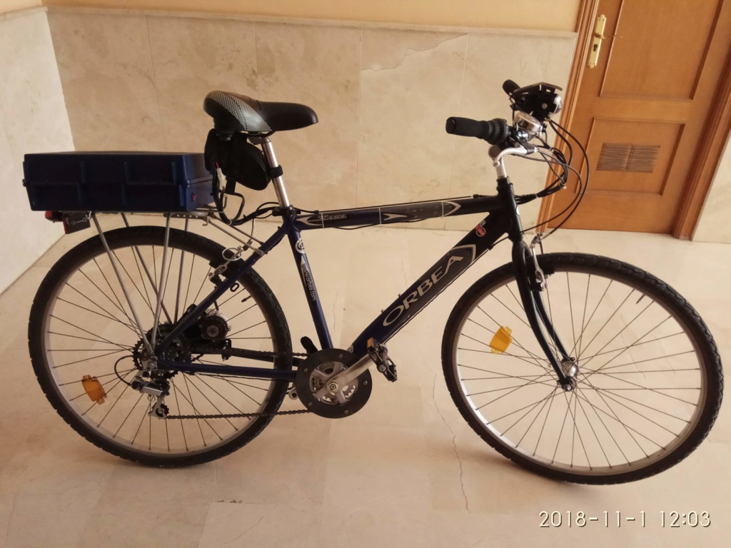

Esta es una imagen de la bici:
Ayuda para elegir motor para bicicleta urbana Img_2010
