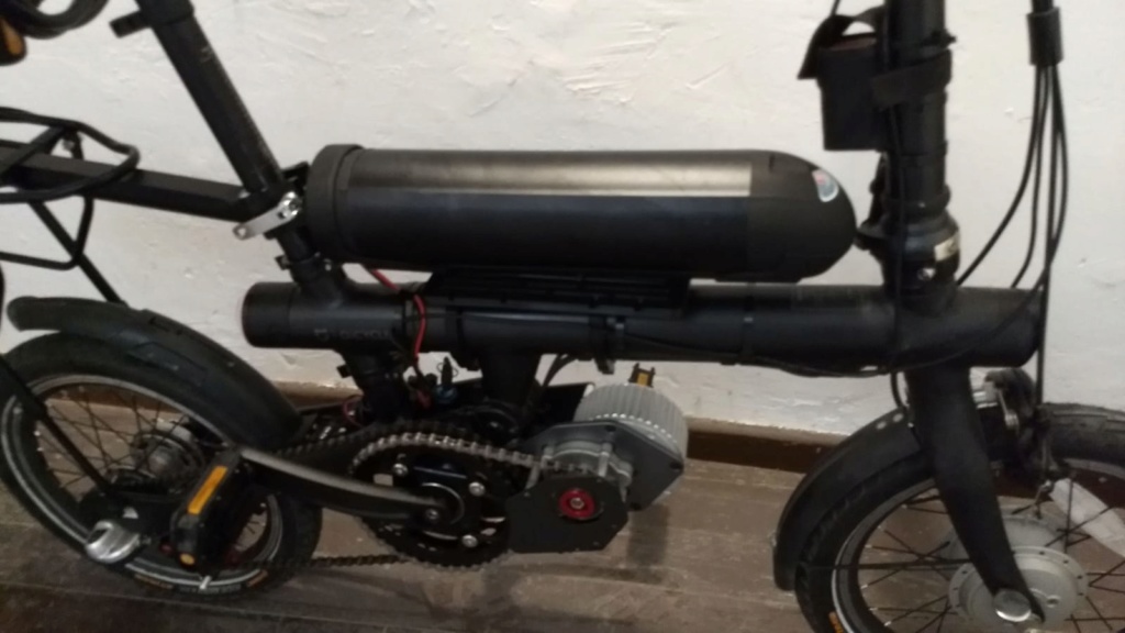

Acabo de empezar en el mundo de las bicis electricas, porque me gusto esa bici barata que es la Xiaomi Qicycle EF1,  y con las vueltas que he dado con ella me ha producido las ganas de pasear  con ella, y empezar a pensar en cosas mas grandes, pero todo con tiempo y aprendiendo por el camino.
Y que mejor que iniciar mi camino de novato, que modificar mi actual bici, y no se ma ha ocurrido "mejor" idea que instalarle un motor GNG (450 W) a la Qicycle. Ni que decir tiene que estoy pagando el precio de la ignorancia, y me estoy comiendo todos los marrones.
En estos momento tengo dos problemas fundamentales:
1.- Instalar el sensor de PAS, que no se muy bien donde conectarlo en el controlador,  (tengo que desmontar el motor, para buscar cual es el conector adecuado ¿el el throttle - acelerador me servira?)
2.- El otro problema es que se me sale la cadena del motor a cada rato, tengo entendido que esto es debido a que si esta ligeramente movido el piñon que lleva, se va a salir esa cadena (la de traccion) tal y como lo hace... No tengo ni idea de como solucionarlo adecuadamente, porque tengo colocado con bridas (de plastico) el motor, y puede que la colocacion esta hecha en plan chapuza.
Aqui dejo unas fotos del invento, un autentico pepino, que es para lo que es, aprendizaje:
Mi bici:   Xiaomi Qicycle EF1 Qicycl10
Mi bici:   Xiaomi Qicycle EF1 Qicycl12
Mi bici:   Xiaomi Qicycle EF1 Qicycl11
Muchas gracias por la atencion y la ayuda que me podais proporcionar.
Saludos desde Gipuzkoa,,,,

¿ Pero ese motor no es para motarlo en la rueda trasera ?
Quizás el problema de la salida de cadena, sea, más que por la alineación del piñón, el hecho de que las bridas de plástico tiene algo de elasticidad, y con la fuerza que hace el motor, éste tiende a moverse, y las bridas no tiene la suficiente fuerza para impedirlo.
Yo creo que lo mejor que puedes hacer para fijar el motor y que no se mueva es montarle una pletina vertical ( o dos, una a cada lado )
que sujeten el motor al tubo superior, y sujetar esta/s pletina/s a dicho tubo con una abrazadera metálica.

La sugerencia que haces Hedumaza intentare ponerla en practica estos dias, puede que tengas mucha razon, y se solucion el problema. Lo cual seria un detallazo, ya que estoy parado hasta no resolver esto y meterme en mas cosas (posible cambio de controlador, etc.)

La Xiaomi Qicycle tiene sensor de torque, eso ya lo he visto:
https://es.ifixit.com/Desmontaje/Xiaomi+MiJia+QiCycle+Folding+Electric+Bike+Teardown/67654?lang=en#s143782
Idbike sensor:  TMM4
http://idbike.com/sensors
que esta conectado al motor en la rueda delantera de la qicyle, si detecta algo el sensor el motor comienza a girar...
Lo que yo estoy intentando hacer es instalar un segundo motor, independiente del anterior.  Un motor central, con su propia bateria y quisiera que su propio sensor (pienso en un sensor PAS) --que va a ser que no, por el tipo de motor (brush) y de controlador--.  Es mas que nada por aprendizaje, no porque vaya a desarrollar un nueva perspectiva sobre la qicycle, que cuando vea que empiezo a controlar el tema, se lo quito y ya esta.
