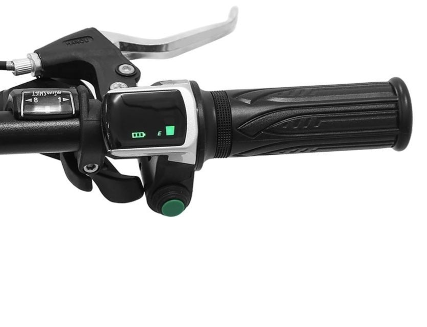

Hola: acabo de comprar un acelerador de puño pero  no funciona al acelera ni se mueve la rueda pero resulta que viene con pequeño lcd que si se encienda todo los leds lo que me mosque muco es que si le llega corriente y todos los cables son del mismo color no funciona ni racione la rueda al dar puño alguien com mas experiencia  que yo me puede ayudar a por cierto el acelerador de pulgar que es con los mismos cables funciona correctamente una ayudita por favor me tiene muy cabreado Ayuda acelerador puño no va pero lcd sí enciende  Sin_tz10

los cables viene divididos en blanco negro y rojo en un conector el verde en otro conector y el marrón y amarillo en otro  los conecte con cales por colores y funcione lcd pero no el puño Ayuda acelerador puño no va pero lcd sí enciende  61ghzr10
el rojo-negro-blanco imagino que debe ser el acelerador en si (rojo+ negro- y blanco señal).
los otros tienes que averiguar con un polimetro
imagino que marron-amarillo es el contacto del pulsador
y el otro que queda el la toma para medir voltaje del indicador.

Esto son lo que pone de las conexiones  en las características
Rojo: cable de acelerador (voltaje de entrada 5 V)
Blanco: Señal de ajuste de velocidad
Negro: electrodo de tierra
Verde: Electrodo positivo de visualización
Amarillo: potencia de salida
Brown: entrada de energía
pues ahí lo tienes, có.
ya solo tienes que identificar los conectores y/o cables en la controladora
y conseguir que los conectores casen y en su orden correcto de cableado.

Eso lo he hecho  pero nada no va no sé si cambiando algún cable funcionará
los únicos colores que se suelen respetar suelen ser los de alimentación rojo+ y negro-
los demás colores ya son usados a gusto del padre de la criatura de turno.

Gracias por tu ayuda; intentaré combinar los colore que no son básicos a ver cómo va la cinturita
para hacer probaturas
es bueno hacerlas a traves de una resistencia como de 1k ohmio o asi
para si haces un cortocircuito no se funda nada.
