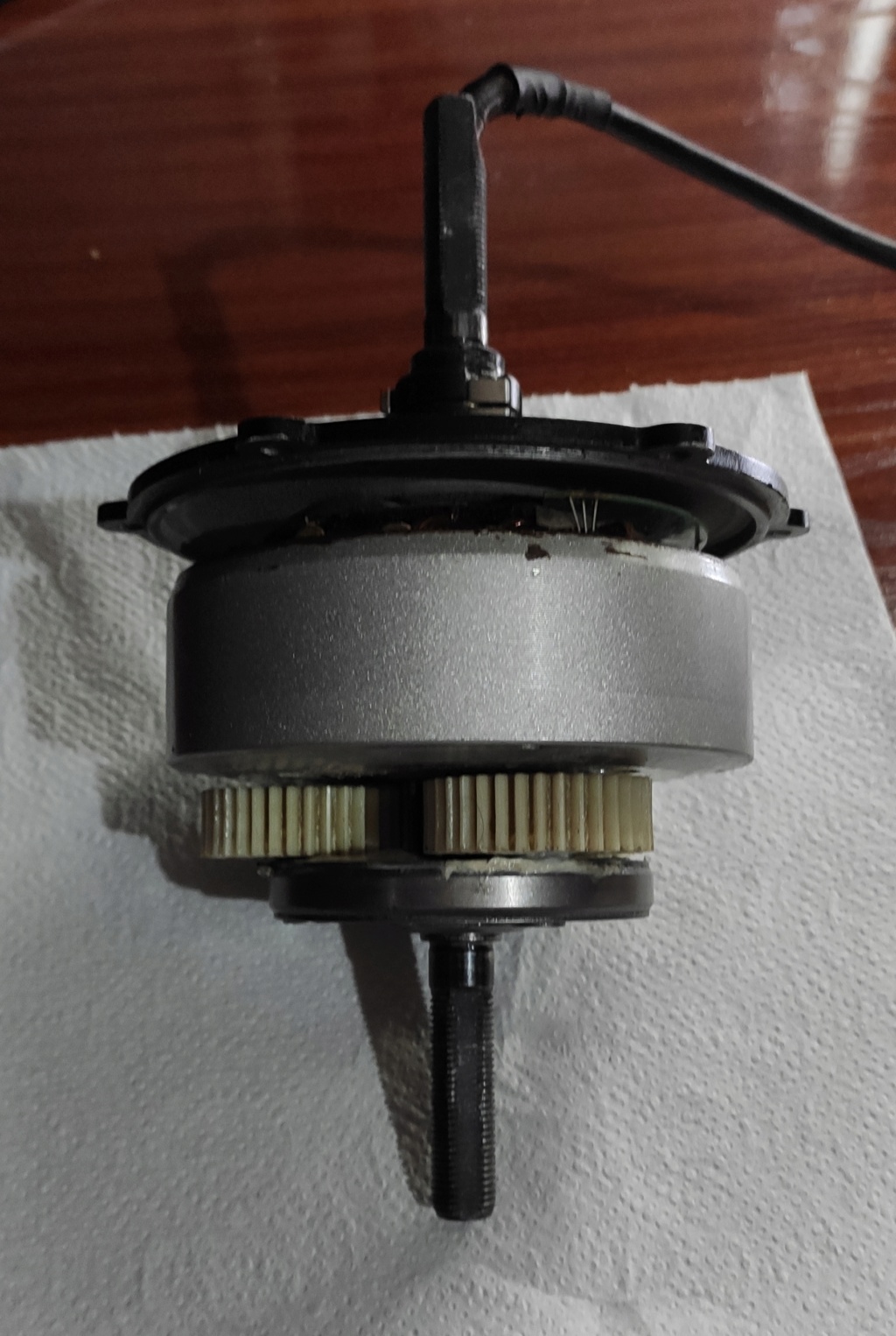

1Desmontar motor buje trasero Empty Desmontar motor buje trasero Sáb Mayo 02, 2020 7:19 pm
JotaEme
Tras montar la llanta nueva y cogerla para ir al trabajo noté que sonaba algo raro, como cuando un rodamiento se ha gripado.
Así que me dicidí a demontar el motor para ver si daba de donde venía el ruido.
Tanto el rodamiento que va al lado del disco y el que va en el nucleo van perfectos, pero si sujeto el eje y giro la tapa está va a trompicones.
Pero no se por donde tirar.
Desmontar motor buje trasero Img_2013
También he quitado el circlip en el eje donde van los planetarios pero no que querido hacer fueza tampoco para sacarlos.

Finalmente he desmontado sin problemas los rodamientos con una llave de tubo de 14-15 y un mazo de goma  ya que en mi caso si tenía acceso suficiente para meter la llave y darle unos golpes a los rodamientos  en condiciones.
Mañana a engrasar y montar motor. Limpieza y engrase a mi egarbike.
Le quedan otros 15000 km🤗🤗😷😷

Desmontar motor buje trasero Img_2010
