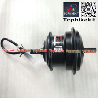

Hola, desde hace unos años llevo un motor de 250w que instale yo mismo en la llanta, donde vivo es casi todo llano así que casi siempre voy en asistencia 1,por eso me planteo instalar un motor mas ligero aunque tenga menos potencia me daría igual ,me ha llamado la atención este motor
Mini motor hub H5_web10
mide 110 en un lado y 92 en el otro, la idea seria montarlo en rueda de 700, creéis que seria posible ?,un saludo.

Concreto la pregunta a ver si algún experto en radiado me puede ayudar, el asunto es que tiene diferentes medidas a cada lado, tendría que aparaguarlo? como calculo los radios? 2 cruces?, en fin muchas dudas, todo un reto.

Ya tengo el motor radiado y funcionando de maravilla, encargue los radios 13g para un cruce por ser mas facil de calcular, he tenido que radiarlos por fuera ya que asentaban mejor en agujeros para 12g, me tocara revisarlos de vez en cuando.
Paso a hacer un breve review
Motor AKM 75SX 250W a 328rpm
Peso 1443g
Con sensores hall
El motor funciona suave y muy silencioso con el controlador adecuado(T06S), sorprende la potencia que tiene para lo pequeño que es, se puede circular a unos 35 kmh sin forzar el motor.
Me parece un motor ideal para ciclistas urbanos o de carretera que necesitan una ayudita, la unica pega que le encuentro de momento es que frena un poco cuando no va engranado seguramente por lo comprimido que esta todo , unas foticas:
Mini motor hub Img_2010
Mini motor hub Img_2011
Parece una dinamo de buje, sin anclaje para la bateria la bici resulta muy discreta

lefouperdu escribió:Ya tengo el motor radiado y funcionando de maravilla, encargue los radios 13g para un cruce por ser mas facil de calcular, he tenido que radiarlos por fuera ya que asentaban mejor en agujeros para 12g, me tocara revisarlos de vez en cuando.
Peso 1443g
Con sensores hall
Pienso, no estoy seguro, de que por el tamaño que tiene, no tiene ni piñon libre ni piñones reductores, y por eso va tan ligero conectado, pero pesado desconectado.

Saludos Krrlox , hay fotos desmontado por algun foro , ahora no las encuentro pero si que vi que lleva engranajes, lo que no tiene es piñon libre, lleva un sistema de rueda libre en la tapa lo que parece que no es muy efectivo y de ahi que frene un poco cuando no esta engranado ,me tienta desmontarlo y probar a hecharle un pelin de grasa liquida en los rodamientos de la tapa, parece bastante sencillo de desmontar
