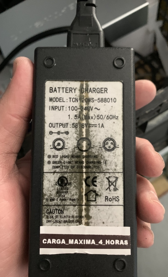

Hola, quería saber vuestra opinión sobre esta tienda, porque creo que me han dado gato por liebre o bien la calidad de lo que ofrecen deja mucho que desear, o puede que se la hayan dado a quien me montó el kit.
http://www.qbbikes.com/es/kits-bicicleta-electrica-e-montana/
Se trata de uno de esos kit de "alta potencia". En la web pone cargador de 2 A, y envían "esto" (que no solo es de 1 A, sino que la pinta deja bastante que desear), lo de la carga en 4 horas que pone, mejor no hago comentarios (ni del ruido eléctrico que este cargador hace en vacío):
Kit Alta Potencia Qbbikes... Cargad10
Del controlador tb publicitan que es de 22A, pero es el típico de 20+-1, aunque por lo menos aunque sencillo no tiene mala pinta. No es de 52, sino de 36/48. Es supersencillo, con apenas 4 cables (display, batería, motor y pas), nada más. Si quieres poner un acelerador no puedes, claro.
Solo espero que la batería de 52V esté bien construida, ¿alguien compró baterías a esta gente? ¿Son de fiar?
La pantalla que viene también parece que no estuviera bien terminada, los bordes parecen cortados a mano con unas tijeras. Algo así como lo que veis en el cargador, esa pegatina que han puesto y que ni un niño de dos años lo hace tan chapuceramente.
Fui capaz de ponerme en contacto con ellos, pero no sueltan prenda.
Solo espero que no "pase nada" con el cargador o la batería en lo que dure la garantía (imaginad un incendio provocado por algún componente, como el cargador).

Hola. Deciros que los de qbbikes se han puesto en contacto conmigo y me han enviado gratis y sin ningún gasto un cargador de 3A de aluminio!! Se han portado bien al final. Lastima no tener un controlador más completo y con estas conexiones. Gracias de todos modos
